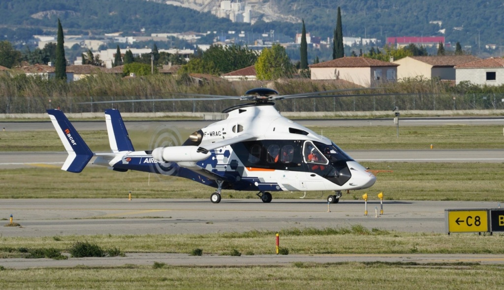

Il y a 3 heures, Titus K a dit :
Marignane – Airbus Helicopters’ Racer demonstrator, developed in the frame of the European Research Clean Sky 2 project, has performed its first flight, in Marignane. The aircraft flew for about 30 minutes, allowing the flight test team to check the overall behavior of the aircraft.
Bravo Titus K d'avoir le premier détecté cet évènement important !  Merci pour tous tes posts explicites, facilement lisibles, traduits etc... !
Tes sources semblent être :   https://twitter.com/AirbusHeli/status/1783436380418265172
https://www.airbus.com/en/newsroom/press-releases/2024-04-airbus-helicopters-racer-is-off-to-a-flying-start
Modifié par Bechar06
En terme de technos intégrées, je note
- Aptitude à effacer un des 2 moteurs en vol de croisière  ( hybrid-electrical eco-mode system )
https://www.avianews.ch/post/le-racer-effectue-son-vol-inaugural
Optimisé pour une vitesse de croisière de 400 km/h, le Racer est doté d'une variété de technologies innovantes, notamment :
  • Une aile caisson caractéristique conçue pour l'efficacité aérodynamique
  • Une cellule hybride métal-composite conçue pour un faible poids
  • Un nouveau générateur électrique haute tension à courant continu
  • Un fuselage arrière au profil de section asymétrique, conçu pour optimiser les performances en vol stationnaire sans pénaliser les phases de vol avant et de croisière

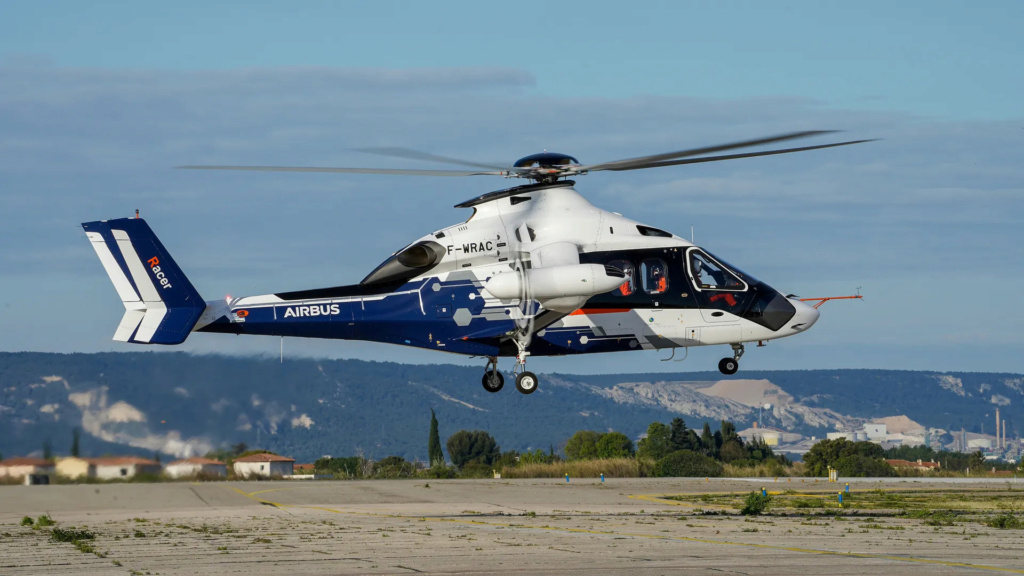

il y a 57 minutes, zozio32 a dit :
je suis surpris de voir qu'il n'a pas les pâles "blueEdge" du H160
C'est le H160 qui a servi de base d'après un ingé avec qui je viens de parler. Alors que pour le démonstrateur c'était un dauphin.
La grosse difficulté c'est d'après lui la boite de vitesse. Elle est très lourde et ne permettra pas une adaptation pour les militaires.
Apparemment AIRBUS ne croit pas qu'il pourra se vendre en Europe. Peut-être au Brésil ou aux US.
J’ai lu quelque part qu’ils ont repris le rotor du H175, le Racer étant plus lourd que le H160 et nécessitant un rotor plus grand. De même ils reprennent une tête de rotor conventionnelle, comme ça ils peuvent comparer avec ce qu’ils connaissent et établir un bon « baseline ».
Après la première phase d’essais il est prévu d’installer une tête de rotor profilée, plus adaptée aux hautes vitesses… sais pas si ils changeront le rotor dans un 3ème temps.
Il faut noter que contrairement aux hélicoptères, le Racer ne se sert pas de son rotor pour avancer. Simplement pour monter et descendre. Ca sous tends une position moyenne "en vol" différente de celle d'un hélico et donc un profilage différent
