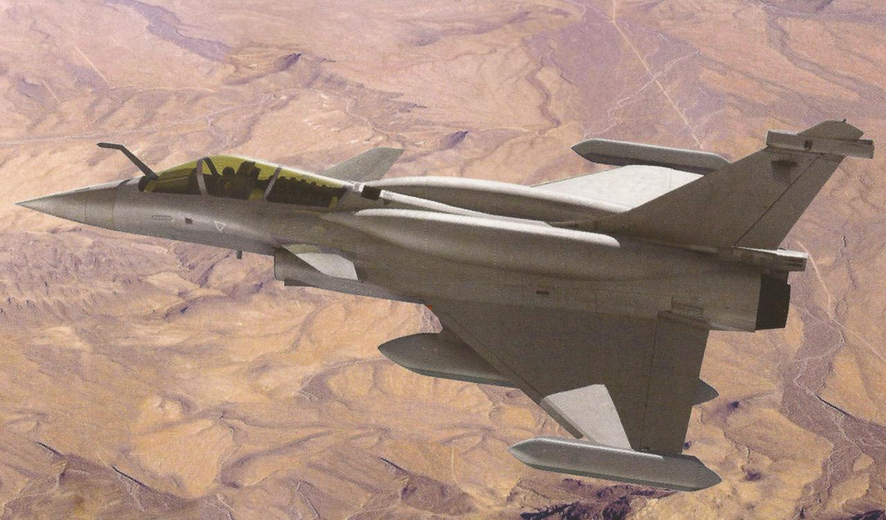

Si c’est un nouveau Mirage IV qui se profile à l’horizon, il y aura des adeptes :bloblaugh:
(Je rêve d’un Rafale-like avec Missile semi-encastré, parce que j’adore ce dessin et que j’exècre les soutes, sans autre considération qu’une approche purement esthétique :happy: )
Ceci dit, sans doute que les désavantages seront largement compensés par les gains.
Passer du Hornet au Super Hornet* pour obtenir un Growler, lui adjoindre des Loyal Wingman et lui permettre d’embarquer des moyens de SEAD et de transport d’un missile nucléaire significativement plus grand, ce ne serait pas forcément une mauvaise approche technologique comme évolution du Rafale, sachant qu’il continuera d’être épaulé par des Rafale en 4.x.
Et le Super-Étendard n’a pas laissé que de mauvais souvenirs, quand même.
*je prends juste l’exemple pour illustrer
Moi je me demande qu'elle est la pertinence des soutes en combat aérien à courte distance en virages serrés avec facteurs de charge, voire en vol sur le dos.  Ce n'est pas par hasard que les Israéliens ont sorti les AIM 9X des soutes de leurs F35 pour les remettre sous rail.
