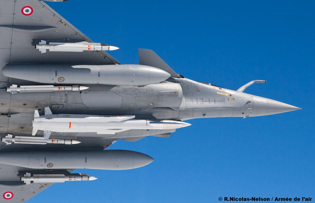

Ardachès Posted March 24, 2023 Share Posted March 24, 2023 … Dîtes les amis, sur cette photo, comment expliquer que nos magnifiques Rafale se promènent avec leurs "couilles" et pas les laiderons derrière ? A priori, il s'agît d'un shoot d'une patrouille sous responsabilité OTAN avec, sauf erreur, un envol depuis la Pologne … Mais j'avoue ne pas comprendre cette disparité … Une ou des idées ? 1 Link to comment Share on other sites More sharing options...
Cyrano500 Posted March 24, 2023 Share Posted March 24, 2023 il y a 5 minutes, Ardachès a dit : … Dîtes les amis, sur cette photo, comment expliquer que nos magnifiques Rafale se promènent avec leurs "couilles" et pas les laiderons derrière ? A priori, il s'agît d'un shoot d'une patrouille sous responsabilité OTAN avec, sauf erreur, un envol depuis la Pologne … Mais j'avoue ne pas comprendre cette disparité … Une ou des idées ? Le Rafale a des couilles qui pendouillent Révélation Le F35 a des couilles internes Révélation Le coq montre ses beaux mâts Le dindon, lui, se défait ainsi de son pouvoir d'attractivité envers ses demoiselles Mikoyennes pour mieux les prendre par la suite en révélant à la dernière minute ses plus beaux atours 2 Link to comment Share on other sites More sharing options...
Kelkin Posted March 24, 2023 Share Posted March 24, 2023 il y a une heure, Ardachès a dit : … Dîtes les amis, sur cette photo, comment expliquer que nos magnifiques Rafale se promènent avec leurs "couilles" et pas les laiderons derrière ? Le F-35 n'a pas de réservoir externe qui lui soit intégrés. Il y en avait un de prévu, mais il a été abandonné parce que niveau aérodyamiques, ça ne marchait pas. Heureusement pour lui, il a une très grande capacité interne ; ben oui, ce corps trapu avec l'aérodynamisme d'un camion, ça n'a pas que des inconvénients, il y a du volume dedans. Link to comment Share on other sites More sharing options...
Ardachès Posted March 24, 2023 Share Posted March 24, 2023 il y a 38 minutes, Kelkin a dit : Le F-35 n'a pas de réservoir externe qui lui soit intégrés. Il y en avait un de prévu, mais il a été abandonné parce que niveau aérodyamiques, ça ne marchait pas. Heureusement pour lui, il a une très grande capacité interne ; ben oui, ce corps trapu avec l'aérodynamisme d'un camion, ça n'a pas que des inconvénients, il y a du volume dedans. … Tu veux dire qu’un F-35 à la même quantité de kéro qu’un Rafale avec ses 2 bidons ? Ou, ils partent ensemble faire une PO et un des 2 vecteur risque d’être en « bingo » bien avant l’autre ? Link to comment Share on other sites More sharing options...
emixam Posted March 24, 2023 Share Posted March 24, 2023 il y a 13 minutes, Ardachès a dit : … Tu veux dire qu’un F-35 à la même quantité de kéro qu’un Rafale avec ses 2 bidons ? Ou, ils partent ensemble faire une PO et un des 2 vecteur risque d’être en « bingo » bien avant l’autre ? Ça peut-être les deux. Un avion peut avoir plus de carburant qu'un autre mais également etre en Bingo avant ce dernier Link to comment Share on other sites More sharing options...
Kelkin Posted March 24, 2023 Share Posted March 24, 2023 Ils ne partent pas des mêmes bases, il y a du ravitaillement en vol, bref au final ça n'a pas beaucoup d'importance dans ce contexte. 1 Link to comment Share on other sites More sharing options...
FAFA Posted March 24, 2023 Share Posted March 24, 2023 il y a 48 minutes, Ardachès a dit : … Tu veux dire qu’un F-35 à la même quantité de kéro qu’un Rafale avec ses 2 bidons ? Un F-35 "en lisse" a à peu près la même autonomie qu'un Rafale avec 2 bidons. 1 Link to comment Share on other sites More sharing options...
LePetitCharles Posted March 24, 2023 Share Posted March 24, 2023 il y a une heure, FAFA a dit : Un F-35 "en lisse" a à peu près la même autonomie qu'un Rafale avec 2 bidons. Selon les chiffres ici et là et pour ce que cela vaut (i.e. sans connaitre les profils de vols, etc.) a priori c'est même avec les bidons subsoniques (les 2200) que le Rafale a le même play time que le F35 lisse/ plein complet. C'est vrai qu'on en fait pas des caisses sur le sujet sur ce forum. Donc a priori avec les bidons supersoniques de la photo il est probable que le Rafale ait un Play Time inférieur. 1 Link to comment Share on other sites More sharing options...
