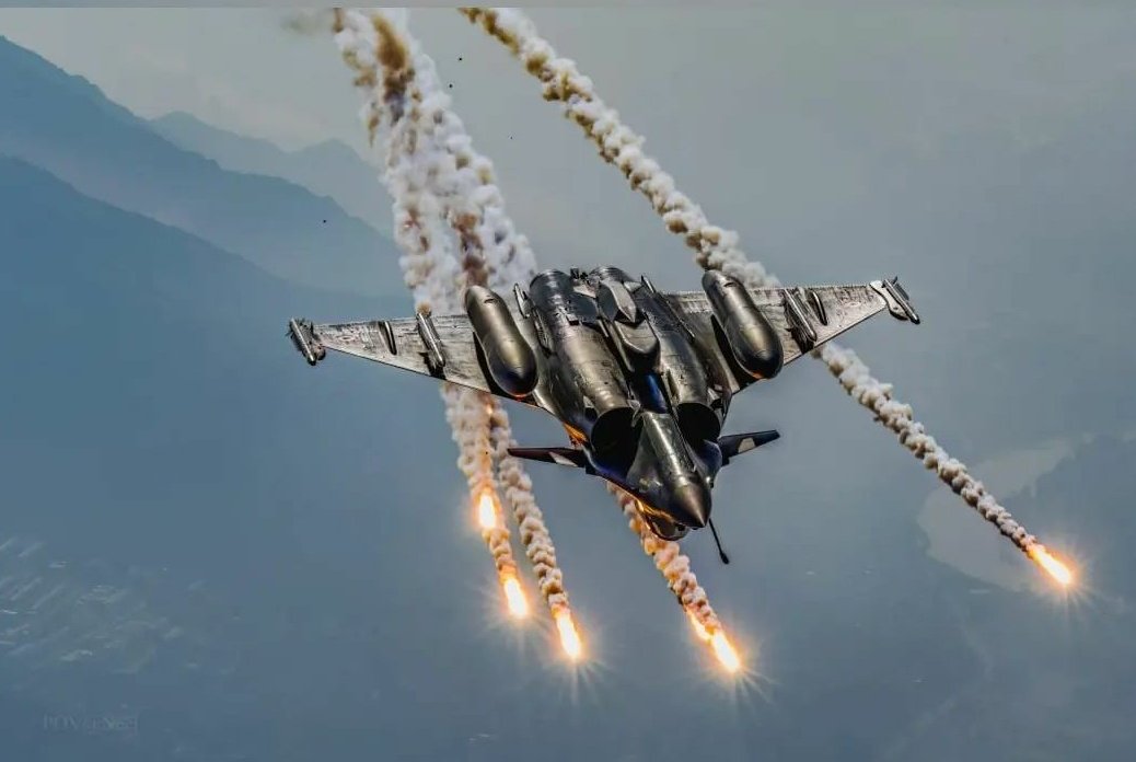

Blague à part, quelques détails de la troisième photo me posent question :
  • Le revêtement du bord d'attaque des canards semble avoir évolué vers une bande surajoutée, plus facile à changer lorsqu'elle subit des dommages, non ? Je ne me souvenais pas d'avoir vu cet effet "surcouche" précédemment.
  • C'est quoi les deux évents, juste à côté du marquage "Danger Siège Ejectable" ? Une évacuation de l'eau de condensation de la climatisation ? Autre chose ?
  • Justin Bronk n'a pas eu droit au meilleur des Rafale ... il n'y a pas les pastilles de repérage de la position du casque sur la verrière. :wink:
Ça fait des années que c'est comme ça.
il y a une heure, FATac a dit :
Je crois que ce sont les prises d'air de refroidissement des EMTI/MDPU.
Oui, F3R. Pas F4.1.
il y a 27 minutes, Patrick a dit :
Hmmm...
Chez moi, ça, c'est une prise d'air (aéronautique, a faible trainée).
Et ça, c'est, au choix, un évent ou une gouttière en mode "pissette".
