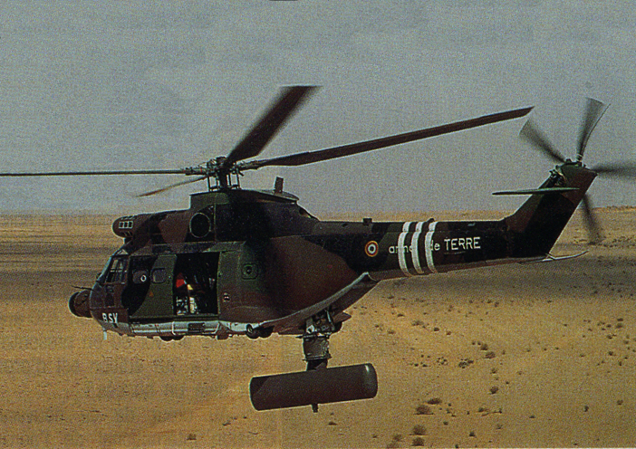

C'est surtout donner une capacité autonome aux BPC d'avoir une couverture radar.
Bon après cela doit prendre de la place 3/4 merlins  AEW ? sur un BPC ?
Mais pourquoi il n'y a plus d'orchidée ? :pleurec::pleurec::pleurec:
http://www.avionslegendaires.net/dossier/recits/dorchidee-horizon-lalat-voulait-ses-awacs/
