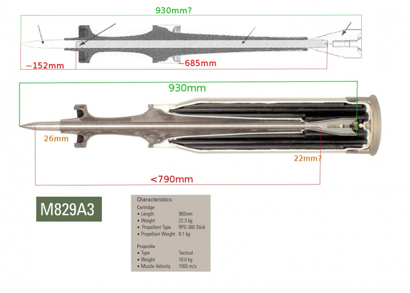

dans la vidéo il ne le dit pas, il montre seulement la partie visible du pénétrateur, mais quand tu vas lire le descriptif de la munition shard, ils marquent bien que le pénétrateur est allongé
https://ibb.co/99LnXsj
https://www.knds.fr/actualites/nos-dernieres-actualites/nexter-qualifie-shard-le-nouvel-obus-fleche-de-120mm-pour-chars
Modifié par tom
Il y a 11 heures, Patrick a dit :
En quoi c'est n'importe quoi?
Avec ses doit il montre que le pénétrateur fait 20 cm ... comme s'il n'avait rien compris à la structure de la munition ... alors que l'intéret de la munition c'est justement que le pénétrateur fasse enfin toute la longueur disponible, parce que c'est la longueur du pénétrateur qui fait la pénétration.
On regarde la vidéo on se dit que le communiquant de chez Nexter est un teubé ...
Voilà comment le monsieur encadre la longueur de pénétrateur avec ses doigts ... en expliquant que c'est long.
100% des gens devant la vidéo pense que le pénétrateur fait 20cm ou que le gars est un teubé ... ou que les service presse de KNDS à décidé de troller un de ses collab'.
Le pire c'est qu'une partie - presque la moitié - de ce qu'il encadre n'est pas le pénétrateur mais la coiffe aérodynamique ...
Voilà la structure interne d'un APFSDS moderne, c'est pas comme s'il y avait des secrets dedans c'est bétement de la physique.
  • La pointe c'est un coiffe aéro "molle" "34". Elle est détachable et "saute" au contact d'une ERA ... limitant l'effet déstabilisateur de celle ci sur le barreau qui lui est indépendant. En gros l'ERA scalp la pointe molle essentiellement et tres peu le barreau lui meme.
  • Le barreau est purement cylindrique "32". La capacité de pénétration est grosso modo égale à la longueur du barreau 685mm dans le cas présent.
il y a 45 minutes, g4lly a dit :
D'accord je comprends mieux.
Oui en effet ça fait désordre.
