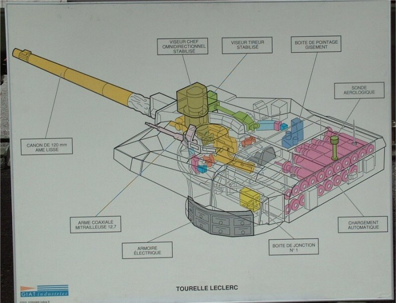

Patrick Posted August 13, 2021 Share Posted August 13, 2021 Il y a 8 heures, wagdoox a dit : Parce que tu penses uniquement en calibre mais les munitions, tu les mets ou ? Le leclerc terminator a ce probleme Oui, mais... Les obus de 140 font le même diamètre hors-tout que les obus de 120mm. La longueur est bien plus importante mais c'est tout. Donc il y a autant de munitions en nuque de tourelle du Terminateur que dans celle d'un Leclerc classique. Au combat ça ne fera donc aucune différence puisqu'on ne réapprovisionne pas le carousel en nuque de tourelle alors qu'on est en combat. En revanche pour les munitions supplémentaires stockées en caisse tu as très probablement raison, parce qu'il paraît assez spécieux de faire tenir des pruneaux de 140 dans le même volume. Sauf que je n'ai pas de schémas assez précis pour en juger, et je suppose que je ne suis pas le seul... 1 Link to comment Share on other sites More sharing options...
mehari Posted August 13, 2021 Share Posted August 13, 2021 1 hour ago, Patrick said: Les obus de 140 font le même diamètre hors-tout que les obus de 120mm. La longueur est bien plus importante mais c'est tout. Donc il y a autant de munitions en nuque de tourelle du Terminateur que dans celle d'un Leclerc classique. Au combat ça ne fera donc aucune différence puisqu'on ne réapprovisionne pas le carousel en nuque de tourelle alors qu'on est en combat. Sauf que le 140 ASCALON n'est plus le même que le 140 du Terminateur. On sait si ça s'applique toujours? Link to comment Share on other sites More sharing options...

Patrick Posted August 13, 2021 Share Posted August 13, 2021 Il y a 3 heures, mehari a dit : Sauf que le 140 ASCALON n'est plus le même que le 140 du Terminateur. On sait si ça s'applique toujours? Je ne sais pas. Si j'essaie empiriquement de comparer à partir des images que l'on a à disposition: Révélation Je trouve: pour la munition de 140mm du Leclerc Terminateur, un rapport de 1,1134 entre le diamètre du sabot (140mm) et celui du culot de la douille combustible. Soit 158mm de largeur hors-tout et une douille combustible longue de 1005mm environs. Pour la munition d'ASCALON un rapport de 1,1165 entre le diamètre du sabot (140mm) et celui du culot de la douille combustible. Soit 156mm de largeur hors-tout et une douille combustible longue de 1025mm environs. En revanche en termes de longueur hors-tout la munition cargo du Terminateur semble mesurer aux alentours de 1440mm de long, l'obus flèche de 140 sur la vieille photo de famille de GIAT mesure lui 1470mm de long, tandis que la munition présentée sur l'infographie d'Ascalon mesurerait 1168mm. Mais la flèche descend jusqu'au culot, ce qui n'aurait pas été le cas de la munition du Terminateur. Et rien ne dit que d'autres flèches ou têtes ne pourraient être plus longues que ce qui est présenté ici avec Ascalon. Si la longueur hors-tout de la munition peut être la même que celle des projets d'obus de 140mm, on pourrait donc y installer, comme ça a déjà été dit me semble-t-il, une flèche mesurant jusqu'à 1500mm. Certes il manquerait 30mm par rapport à la munition flèche de 140mm legacy, mais ce sont justement ces quelques mm qui pourraient être récupérés via le fait que la douille de la munition d'Ascalon est probablement très légèrement plus longue. Vu que la pression en chambre d'Ascalon est réputée être plus basse que celle d'un 120, qu'est-ce que ça peut signifier de ton point de vue? Link to comment Share on other sites More sharing options...
leclercs Posted August 14, 2021 Share Posted August 14, 2021 les munitions de l'ascalon font 1,30 m de long (source :https://www.nexter-group.fr/actualites/nos-dernieres-actualites/nexter-prepare-larmement-du-char-du-futur.html) est ce que ce type de munitions peut "aller" dans un barillet de caisse comme le LECLERC ?? Combien de munitions en nuque de tourelle (si le système éprouvé du Leclerc peut évoluer évoluer) comme je disais dans un post précédent j'attends avec impatience la dotation d'un char équipé de l'Ascalon ... 1 Link to comment Share on other sites More sharing options...
g4lly Posted August 14, 2021 Share Posted August 14, 2021 11 minutes ago, leclercs said: les munitions de l'ascalon font 1,30 m de long (source :https://www.nexter-group.fr/actualites/nos-dernieres-actualites/nexter-prepare-larmement-du-char-du-futur.html) est ce que ce type de munitions peut "aller" dans un barillet de caisse comme le LECLERC ?? Combien de munitions en nuque de tourelle (si le système éprouvé du Leclerc peut évoluer évoluer) comme je disais dans un post précédent j'attends avec impatience la dotation d'un char équipé de l'Ascalon ... Normalement le Leclerc devrait hériter d'un nouveau chargeur en nuque pour accepter les obus de 140mm, un chargeur plus grand, plus large, plus haut ... mais ça sans perte de nombre de coup. Pour le barillet en caisse ... moi ça m'a toujours paru une mauvaise idée de tout façon de stocker des munitions dans le compartiment équipage. Avec une tourelle inhabité ... le puit de tourelle devrait etre dispo pour d'autre munition ... donc on peut penser que le complément sera stocker ici. 1 Link to comment Share on other sites More sharing options...
