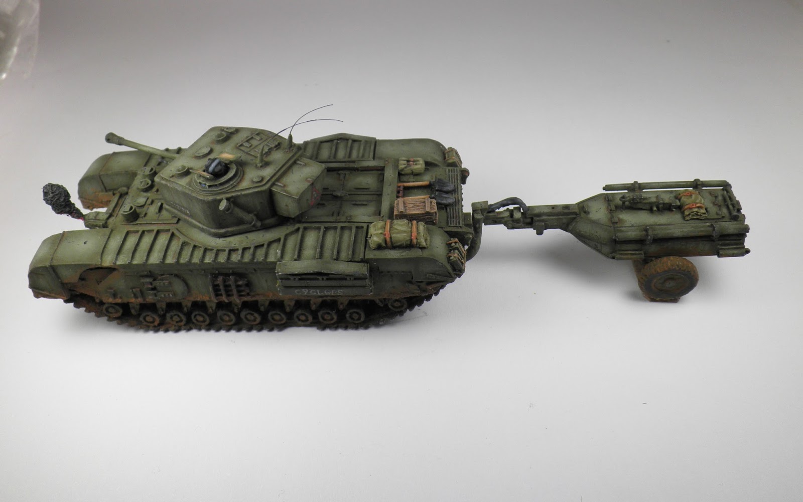

Pour faire du rétrofutur, une sorte de Churchill Crocodile :
