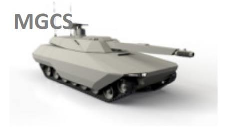

Il faut se rappeler que Rheinmetall est fortement présent en Europe de l’Est. En Roumanie, il développera des véhicules d'infanterie locaux. En Pologne, Rheinmetall renove les Leopard 2A4 avec la participation de l'industrie locale.  Et avec OBRUM (Centre de recherche et développement de dispositifs mécaniques), il a des propositions pour un futur char pour l'armée polonaise. Donc Rheinmetall ouvre également des marchés de l'Est.
Modifié par LunchTime
Il y a 2 heures, LunchTime a dit :
C'est le Lockeed Martin du char !
Ils partagent le fait de savoir bien utiliser les outils graphiques et de marketing...
Il y a 5 heures, Dac O Dac a dit :
Je ne savais pas. Je vais les enlever immédiatement.
Néanmoins, Rheinmetall  travaille avec OBRUM sur la proposition d’un char au prix raisonnable pour l’Europe de l’Est.
En prenant en compte les esquisses précédentes  et les realizations (Anders ou PL-01), l’idée est similaire.
La dernière page du catalogue Rheinmetall . La même dessin:
"Demand-driven product development and targeted cooperations"
"New tactical platforms"
https://ir.rheinmetall.com/download/companies/rheinmetall/Presentations/181126_Rheinmetall_Defence_online_3.pdf?fbclid=IwAR1M4Jdovfe7QTzu4KhLrTTMpJIqdQciqLFGFAJFmQBmg5appayI0bnbPXs
