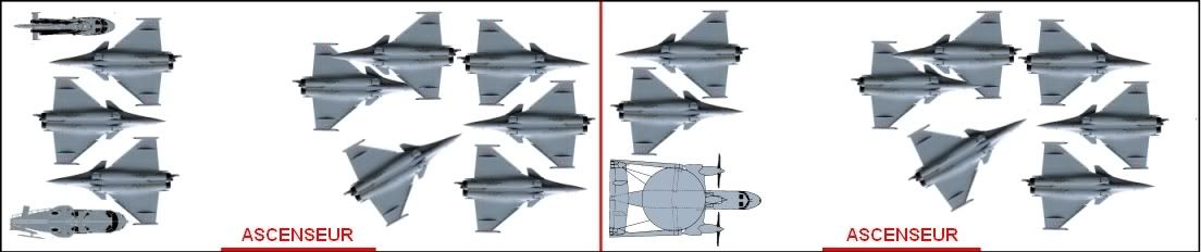

Deres Posté(e) le 10 mars 2017 Share Posté(e) le 10 mars 2017 Les ailes repliables simplifient aussi grandement la logistique sur les ponts. Pour optimiser le stockage, il faut mettre les rafales tête-bêche car ils sont triangulaires alors que l'orientation aura moins d'importance avec avions occupant grosso modo un rectangle. De plus, si tu veut pouvoir déplacer facilement les avions dans le hangar, il faut garder un "couloir" de libre de la largeur d'un avion. Etr cela standardise avec la largeur des hélicoptères. Par contre il reste les hawkeye qui seront très large de toute façon. Donc diminuer cette largeur libère d'un coup beaucoup de place dans le hangar. 1 Lien vers le commentaire Partager sur d’autres sites More sharing options...
