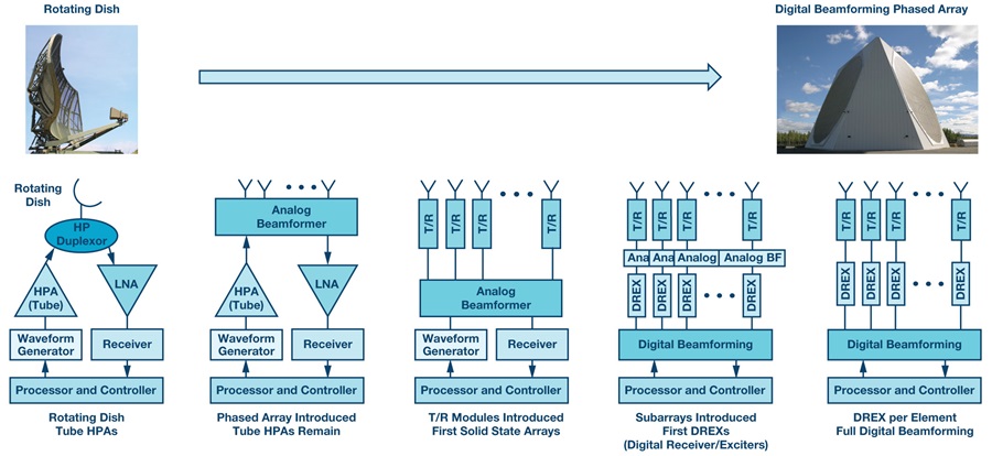

Une image récupérée plus haut ds le fil vaut mieux qu’un long discours :
Trimm Transmit/Receive Integrated Multichannel Modules (TRIMMs). Les t/r sont rassemblés par gr de 6 par trimm (transmit/receive integrated multichannel modules), eux-mêmes regroupés par box de 6, 4 de ces box faisant un RMA cubique de 2 pieds (~61cm)
DREX Digital Receivers and Exciters
@Umbria, là il faut m’aider !) Si j’ai bien compris, les trimms ne sont qu’un support rassemblant les t/r en modules, et les Drex, les bidules « câblés » sur les trimm pour former en émission ou réception la direction des faisceaux d’ondes (le digital beamforming)???
En gros, un ensemble de 6 T/R forme un trimm, qui couplé à un DREX constitue un mini radar qui peut former un faisceau singulier ?
Auquel cas le nombre de DREX serait significatif de l’agilité du radar ?
Vraiment pas sûr de moi, là :blush:

Le 23/06/2020 à 23:49, Hirondelle a dit :
TRIMM->Transmit/Receive Integrated Microwave Modules
Pour faire simple : La principale différence entre un radar PESA et AESA eSt que pour le AESA, chaque antenne a un Transmetteurs et  Receveurs. Ca a beaucoup davantage, mais c'est aussi extrêmement cher. C'est pour ça que les ingénieurs trichent un peu est décident de regrouper les antennes dans des TRIMMs, qui sont des ensembles d'antennes qui partagent un transmetteur et receveurs*. Généralement on parle de DTRM et QTRM (Dual/Quad Transmit/Receive Module) pour signifier deux/quatre antennes par module, par transmetteur (HPA High Power Amplifier) et receveurs (LNA Low Noise Amplifier ).
*Difficulté de lexique: Dans la littérature anglaise on peut parler de trois "transmitters": le transmetteur =/= waveform generator qui crée le signal =/= amplicateur qui est un ensemble de PA et HPA =/= basiquement l'antenne.
Tu parles plus bas de DREX. Le DREX est implementé dans le TRIMM.
Dans le cas du SPY-6 comme tu l'as souligné, c'est bel et bien 6 antennes par modules. Ca sous-entend 1 que c'est pas très cher, puisque tu divises le cout pour plus d'antennes, mais 2 aussi que les performances ne seront pas aussi bonnes que pour un QTRM, puisque le signal de 6 antennes est regroupé, et non 4.
Voici un QTRM pour radar AESA. Généralement dans les animations et présentations de radars tu vois un personnel se balader avec ce genre de briques, qu'il range dans le radar.spacer.png
Pour les DREX (Digital Receivers and Exciters) c'est effectivement une question de DBF.
Déjà les REX (Receivers and Exciters) existent, mais sont analogues (c'est donc de "l'énergie" ->le signal électromagnétique) qui est acheminé. Je te renvoie à ton image NAVSEA ou on voit l'intérieur du SPY-1, et tout les tubes qui font plusieurs centimètres de larges, qui acheminent le signal d'un point à un autre du réseau d'antennes.
Avec DREX, on digitalise le signal (ce n'est plus de l'énergie, mais des 01010101, du code binaire). Plus besoin des gros tubes, des câbles suffisent (d'ailleurs l'image parle de computer cabling, comme quoi c'est loin d'être sorcier). On parle toujours de REX donc le signal est dès le début digitalisé, puis passe par un A/D (convertisseur Analogue/Digital) afin d'être remit en analogue pour être émit par l'antenne. Même chose dans le sens contraire.
Le but de DREX + TRIMM est de pouvoir faire du MBF (Multi Beam Forming). Une image vaut mieux que milles mots: spacer.png
Donc oui, plus tu as de DREX, mieux c'est.
