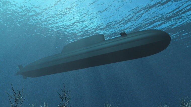

Oui mais ça se serait sur une base Dolphin II (classe en service la plus récente), évolution du Dolphin de base. L'illustration au dessus montre un massif très allongé pour le Drakar.

il y a 17 minutes, penaratahiti a dit :
Oui mais ça se serait sur une base Dolphin-mod, l'illustration au dessus montre un massif très allongé pour le Drakar
Bien vu, je n’avais pas fait attention et mis l’illustration que pour le glam. Sauf qu’elle est créditée à TKMS et porte même le commentaire de Xavier sur la longueur inhabituelle du kiosque.
Illustration tkms pour les versions futures allemandes et norvégiennes :
navy3-7-e1616678651290.jpg?itok=xnN47IjE
Israëlienne :
Barres de plongée, kiosque… C’est pas du tout le même suppo.
Quels seraient les avantages et inconvénients de vls en kiosque ?
A suivre…

Et la bosse de chameau façon Delta ?
Il me semble qu’à part certains bricolages nord-coréens et des essais russes, il y a loooongtemps, la formule du kiosque rallongée n’est pas utilisée.
La première objection que j’y vois, c’est la tenue à la mer : ca doit beaucoup rouler ce poids là tout en haut. Mais les sous-marins sont sensés être surtout sous l’eau :)
Hydrodynamique: aucune idée,
Furtivité sonar : le doigt mouillé dit bof, mais c’est un doigt mouillé
Solidité structurelle ? Ça ne doit être que du bon pour le soum, mais plus c’est solide et rigide, plus c’est lourd… dans les hauts toujours.
Manoeuvrabilité ? Ben mon doigt mouillé dit que c’est bon pour la tenue de cap et minable pour la dérive et l’agilité.
Ça ne laisse plus beaucoup de place pour un dry-shelter.
Et pour finir, j’imagine que les vls, c’est «tout au-dessus » ou «tout dedans », pour l’étanchéité de la coque épaisse c’est mieux. Ça doit quand même coûter une blinde et peser lourd, une deuxième zone étanche suspendue pour les tubes.

Les russes et maintenant les nord koreens utilisent le kiosque pour mettre moins mais plus grand missiles.
Inconvénients : CdG plus haut, donc stabilité en surface dégradée.  Relatif faible nombre de missiles (car la longueur du kiosque est forcément limitée, et missiles à priori sur une seule rangée).  Effet du grand kiosque sur l'agilité du soum?  Ca doit pas aider à virer facilement.
Avantages : ca permet de mettre de grands missiles sur une coque plus petites que design classique.
Et si ce type de navire emportait 2 types de missiles?  Qcq trés gros pour porter loin, et d'autres à portée plus réduite ou missiles de croisières pour compléter ?
