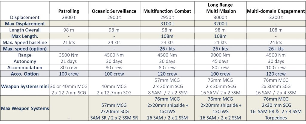

Il y a 2 heures, P4 a dit :
l'EPC Fr aurait une autonomie de 10 000 nm, une propulsion CODLAD, de quoi mettre en oeuvre un IHL guepard, un VSR700 et un SMDM, des capacités d'autodéfence avec un RapidFire.
The French Navy Long-Range version
Même pas fitted for but not with des missiles antinavires, c'est pas très cohérent avec le constat de durcissement des tensions.

Il y a 12 heures, francois a dit :
Donc encore du 40mm en remplaçement d un 100mm + exocet + mistral... J espère que la liste n était pas exhaustive... On va avoir une super flotte de garde côtes..
Et surtout si ça se confirme, à part l'autonomie presque doublée, je vois pas trop l'intérêt du programme EPC par rapport à notre programme national des P.O.
En modifiant le design (pas encore figé jusqu'ici) des P.O pour étendre leur autonomie à 10 000 nm (au lieu des 5500 aujourd'hui prévus) on en commanderait 18 ou 20 au lieu de 10, et on dépenserait au final bien moins entre 2020 et 2035 qu'avec le cumul de ces 2 programmes qui font doublon...
Au-delà de l'aspect politique ("On fait des bateaux en coopération européenne, l'Europe c'est un en semble de pays qui marchent main dans la main vers un futur radieux, youpiii !"), le programme EPC n'a d'intérêt opérationnel que si ces corvettes ont davantage de capacités militaires que les P.O ; sinon ça sent encore le gros gaspillage d'argent public.

Share on other sites
il y a 26 minutes, Banzinou a dit :
Nous c'est "Oceanic Surveillance" je suppose
Nos frégates de surveillance (Floreal) correspondent plutôt au "long range mission".
Existant  93,5 m x 14 m  / 2 950 tonnes autonomie 9000 Nm  / 15 noeuds
Armement 100 mm , 2 x 20mm 4 x 12,7  2 x Simbad  2 Exocet (M 38 , actuellement débarqués)
  • Upvote 1

il y a 5 minutes, Fusilier a dit :
Donc ça veut dire qu'on aura un 76mm, un RapidFire, 2 Narwal et 16 MICA NG sur notre EPC ???? :wub:
Ah non je rêve....
Concernant les Floreal, outre les Exocet débarqués, je ne crois pas qu'il y ait de Simbad non plus
