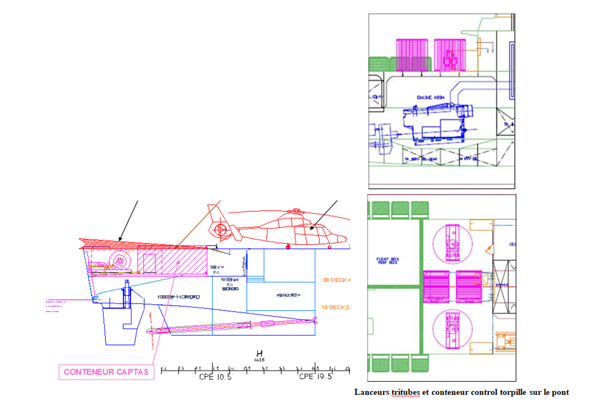

Scarabé Posted March 6, 2023 Share Posted March 6, 2023 Il y a 3 heures, ARMEN56 a dit : En tout cas pour études DCNS/OPV Adroit (DGA non concernée) de nombreuses options conteneurs tout genre ( torpilles/captas …. ) avaient été proposé dans les différents prospects Oui Notamment "caisson hyperbare" pour patrouilleur 52 de la marine argentine utilisé comme " Navire base aux plongeurs argentins" les autres OPV du même type peuvent aussi le connecter 3 Link to comment Share on other sites More sharing options...
Fusilier Posted March 7, 2023 Share Posted March 7, 2023 Le 06/03/2023 à 14:26, ARMEN56 a dit : En tout cas pour études DCNS/OPV Adroit (DGA non concernée) de nombreuses options conteneurs tout genre ( torpilles/captas …. ) avaient été proposé dans les différents prospects Autant des conteneurs "simples", caisson plongeurs, hôpital, logements (pour ces deux derniers, pas dans des petits bateaux...) ça peut fonctionner, autant les conteneurs d'armes, je suis très dubitatif. L'US Navy a essayé avec les LCS. Finalement, ils sont spécialisés soit surface soit guerre des mines (voir vidéo postées par Xav) 1 Link to comment Share on other sites More sharing options...
Popular Post ARMEN56 Posted March 7, 2023 Popular Post Share Posted March 7, 2023 il y a 17 minutes, Fusilier a dit : Autant des conteneurs "simples", caisson plongeurs, hôpital, logements (pour ces deux derniers, pas dans des petits bateaux...) ça peut fonctionner, autant les conteneurs d'armes, je suis très dubitatif. L'US Navy a essayé avec les LCS. Finalement, ils sont spécialisés soit surface soit guerre des mines (voir vidéo postées par Xav) projets étudiés pour intégration conteneurs CAPTAS nano et Controle cde torpilles sur OPV 2 4 Link to comment Share on other sites More sharing options...
Fusilier Posted March 8, 2023 Share Posted March 8, 2023 Il y a 11 heures, ARMEN56 a dit : projets étudiés pour intégration conteneurs CAPTAS nano et Controle cde torpilles sur OPV Je n'ai pas des gros doutes sur la capacité d'intégration "mécanique", la réserve de puissance, réserve logements, bouffe et toussa, voir l'aménagement du CO, Quoique pour ce dernier, je demande à voir. On peut aussi s'interroger sur la pertinence des équipements de propulsion d'un OPV, sauf à les rendre "inutilement" coûteux, au regard des missions "standard". Mais, le pb de fond, c'est comment ça va fonctionner en "réel" . On peut toujours envisager et prévoir un complément d'équipage spécialisé, en fonction du conteneur embarqué. Là où ça se corse, à mon sens, c'est au niveau entrainement de l'ensemble. La lutte ASM, ça demande un entrainement régulier : les officiers d'un OPV vont-ils être qualifiés...? Même problème si "modularité", passer d'un module "guerre de mines" à un module "ASM", ça n'a rien d'évident. Et c'est probablement le même problème, avec un module "AVT" ou AA... 3 Link to comment Share on other sites More sharing options...
ARMEN56 Posted March 8, 2023 Share Posted March 8, 2023 il y a 25 minutes, Fusilier a dit : Je n'ai pas des gros doutes sur la capacité d'intégration "mécanique", la réserve de puissance, réserve logements, bouffe et toussa, voir l'aménagement du CO, Quoique pour ce dernier, je demande à voir. On peut aussi s'interroger sur la pertinence des équipements de propulsion d'un OPV, sauf à les rendre "inutilement" coûteux, au regard des missions "standard". Mais, le pb de fond, c'est comment ça va fonctionner en "réel" . On peut toujours envisager et prévoir un complément d'équipage spécialisé, en fonction du conteneur embarqué. Là où ça se corse, à mon sens, c'est au niveau entrainement de l'ensemble. La lutte ASM, ça demande un entrainement régulier : les officiers d'un OPV vont-ils être qualifiés...? Même problème si "modularité", passer d'un module "guerre de mines" à un module "ASM", ça n'a rien d'évident. Et c'est probablement le même problème, avec un module "AVT" ou AA... Complètement , j’étais ASM sur un escorteur et l’entrainement est à la base de tout Sinon l’ASM petit navire , testé à une époque sur P400 , correspond à une ligne optionnelle du menu à la carte dans ce format. Selon pétètes , possibilité choix de grimper en gamme 2500 à 4000 tonnes et plus du navire bcp plus armé . https://www.netmarine.net/bat/patrouil/caracter/p400.htm Link to comment Share on other sites More sharing options...
