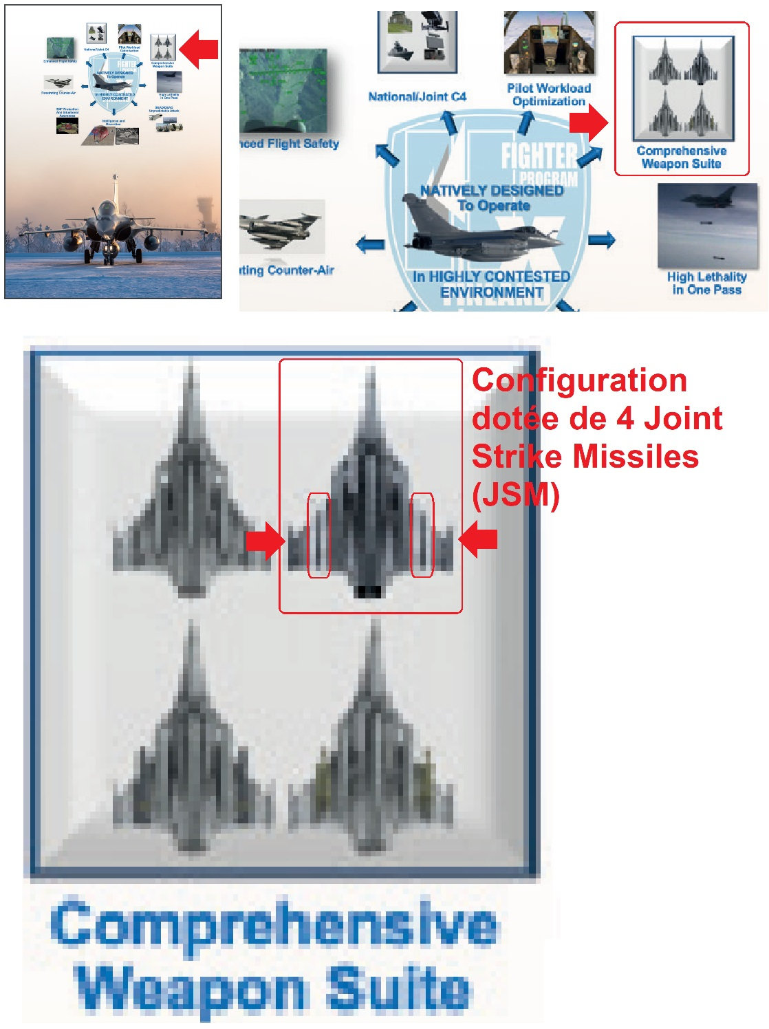

Oui j’avais noté le JSM utilisé pour l’anti-radar dans la video de Dassault aussi (vers 1m20s).  On peut imaginer que combiné avec Spectra ça pourrait être assez efficace...
D’ailleurs sur la même page 5, il me semble apercevoir une configuration avec 4 JSM sous les ailes (emports bi-bombes?) plus 3 réservoirs de 2,000L... (voir la configuration en haut à droite, dans la petite rubrique).
Ça serait du lourd pour aller détruire du S-400...

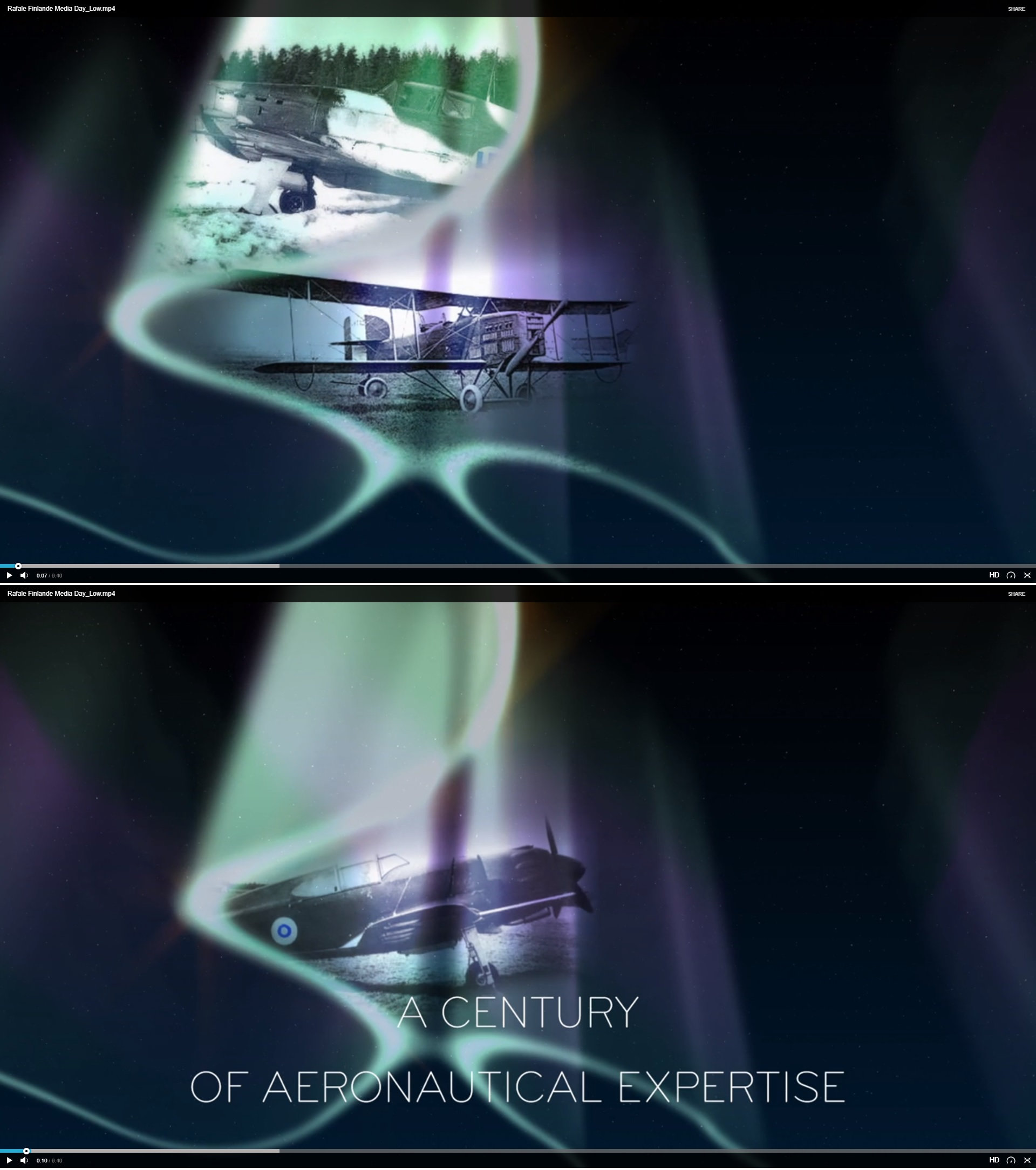

Juste une petite remarque sur un détail que je n'avais pas remarqué à 0'08'' et 0'17''. Les appareils qui portent une croix gammée bleue - ce qui peut surprendre - c'est parce que ce symbole a été longtemps utilisé par l'armée de l'air finlandaise, en pratique entre 1918 et 1945. Il a été moins mis en valeur ensuite, mais n'a été complètement retiré qu'en 2017.
Même si la Finlande est le seul pays allié de l'Axe à n'avoir pas été occupé après la guerre, ce symbole n'était pas d'origine nazie. C'était le porte-chance du comte suédois Eric von Rosen, qui donna à la Finlande son premier appareil après son indépendance en 1917.
il y a 6 minutes, pascal a dit :
un peu de sérieux ... on voit rien c'est un simple dessin à ce tarif là tu peux aussi accrocher du JSSOW sous le Rafale ... :smile:
En revanche une conf existe ... 3 Exocet
Je ne fais que répondre à HK.
Et le missile JSM est bel et bien présent dans la vidéo, et en très bonne place même.
Or on a jamais entendu parler de l'intégration de cette arme norvégienne sous Rafale à ma connaissance. Ni discussions, ni annonces. Rien.

1) Observation: 2 tiges blanches au point d’emport en milieu d’aile. Plus longues qu’un Mica ou AASM (~3m), plus courtes qu’un Scalp (~5m).
2) Hypotheses: Au début ça m’a fait penser à un Alarm ou peut-être un Marte-ER... missile anti-radar ou anti-navire de taille ~4m et <500kg
3) Confrontation à d’autres infos: quand j’ai vu le JSM dans la vidéo et la brochure, ça m’a mis la puce à l’oreille...
4) Recollement/vérification: le JSM tombe pile poil dans ces dimensions (4m/400kg)! En plus il est peint en blanc lol.
Petit HS:
Parmi les appareils utilisés ou fabriqués par la France qui se sont retrouvés en Finlande, on trouve 6 Caudrons C714. Les finnois en avaient commandé 80 avant que la guerre mette fin aux livraisons, bien leur en a pris c'était un veau et les 6 ont bien vite été retirés du service actif. Mais il y eu surtout 77 Morane Saulnier MS406 et 11 MS410, et également 37 Hawk 75 de diverses séries. https://en.wikipedia.org/wiki/List_of_military_aircraft_of_Finland#World_War_II
Dans la vidéo, les appareils français en question sont un MS406 et ce qui ressemble très très fort à un Bloch Mb152 (avec une verrière qui me parait étrange) :huh: de je ne sais pas quelle série, doté lui d'une... cocarde, qui ne ressemble pas du tout à celle qui sera utilisée par la Finlande en remplacement du svastika.
C'est plutôt perturbant, de mémoire, je n'avais jamais entendu parler de Mb152 en Finlande. Et internet semble d'accord...
De plus, ben que les allemands aient livré de nombreux avions ex-armée de l'air française aux finlandais, et même si le svastika a été abandonné en 1945 pour une cocarde plus traditionnelle, ça n'expliquerait que vaguement la présence d'un Mb152.
Donc c'est soit un vrai scoop et une image assez rare, soit un emmêlage de pinceaux. Sauf que le seul autre opérateur de Mb15x c'était la Grèce avec 9 Mb151, et que leur cocarde à l'époque ne ressemblait pas du tout à celle de la photo! Voir ci-bas:
Pour moi ça ressemble à un Bloch MB 700, mais le prototype ne vola que 10h...

il y a 8 minutes, HK a dit :
Un grand merci! Ça n'explique toujours pas la présence de cet avion dans la vidéo mais je vais m'empresser de préciser le post que j'ai écris à Corporal Frisk. :biggrin:
