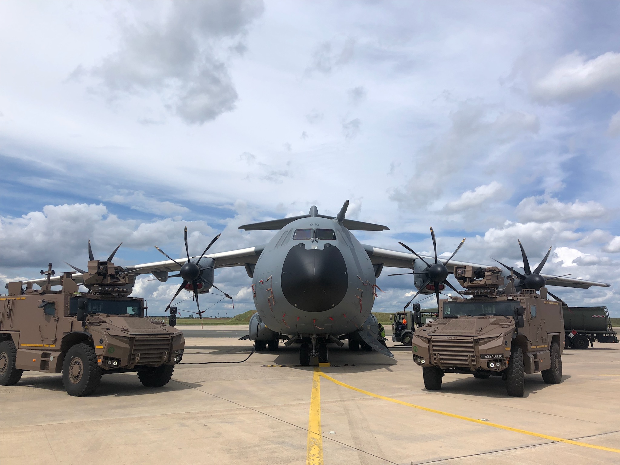

La DGA a qualifié la version véhicule de patrouille blindé du Serval du programme SCORPION.
Elle se décline en 8 sous-versions :
Infanterie
Génie
Mortier 81
mortier 120 tracté
Poste de commandement
Missile moyenne portée
Sol air très courte portée
Ravitaillement
Fi4mLO9XkAIsoyO?format=jpg&name=large
