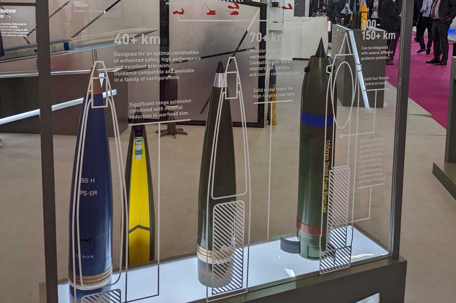

Nammo te propose déjà d'envoyer un obus VLAP à 80km ...  y en a aussi depuis un moment au catalogue yugoimport ...
J'ai rien vu chez Nammo. Chez Yugoimport, le V-LAP est noté à 56km depuis un canon en L/52. Je sais que Denel a montré un tir à 73km depuis un canon de 52 calibres mais je ne connais encore personne qui ait montré 80km.
Chez Yugoimport c'est juste parce qu'ils ont limité le moteur à poudre à 3kg ... sur les 9 du chargement "d'explosif" d'un obus normal, tu te retrouves avec 6kg d'explosif, et 3kg de propulsif. S'il font la meme avec moitié moitié le bidule ira beaucoup plus loin ... etc. jusqu'à ce qu'il n'y ait plus de place pour la charge terminale.
C'est pourquoi Nammo a proposé au de la de 80-85km un obus ramjet ... ou la poudre ne sert que de carburant ce qui économise beaucoup de masse de propulsion. Normalement le bidule pourrait aller à 150km et conserver une charge utile raisonnable.
Évidement la baisse notable  de la charge utile pour les tir au delà de 40km impose presque obligatoirement un guidage précis pour compenser l'effet terminal très modeste. Entre le surcout du ramjet et celui du guidage ... cet obus de sniping risque de ne pas être disponible en grand nombre ... et avoir un emploi de niche.
