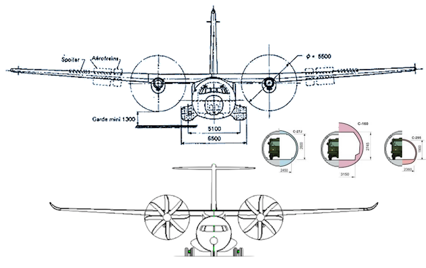

C'est pour ça que je parle d'un "gros" remplaçant aux Casa (les 295, pas les 235) et les C-27J. De facto, quelque chose entre le C-27J et le C-130J en terme de capacité d'emport.
Plus gros, ça reviendra à se retrouver frontalement face au Hercules et au KC-390. Et dans ces cas là, honnêtement, je préfèrerais qu'on parte directement sur du KC-390 plutôt que de claquer encore des milliards pour faire un avion qui arrivera trop tard sur un marché trop saturé.
Moi je reviens toujours a ce graphique. L'A200M avec 2 TP400 (soit 65-75t de masse au décollage) serait trop gros et dans le meme créneau que le C-130J et KC-390. Mais en dessous, autour de 12-18 tonnes de charge il y a de quoi faire...
1-CF6-F6-B4-75-A8-4734-A276-38-F1435395-
Perso j'aime assez le positionnement du AN-178, qui est un Transall NG en quelque sorte, avec 15-18t de charge et une soute dimensionnée autour du brouettage de conteneurs (2x), palettes (5x), parachutistes (40x para équipés, 80 a l'entrainement), et de véhicules légers. Bref exactement ce qu'il faut pour assurer la petite logistique intra théatre ainsi que les missions prépositionnées outremer (transport d'éléments légers, fret humanitaire, aérolarguage etc).
A mon avis on saurait faire mieux (et plus léger) avec des turbopropulseurs a hélice... peut-etre autour de 35-40t au décollage.
Beh oui, c'est ce que je disais page précédente quand je parlais de viser la gamme des 15t environ :)
L'idée, outre le matériel et les troupes en vrac, est de pouvoir trimballer des véhicules types Serval, ce qui implique quand même une soute assez haute. Mais bon, j'espère que c'est vers ce gabarit là qu'on se dirigera pour remplacer les Casa et Spartan européens.

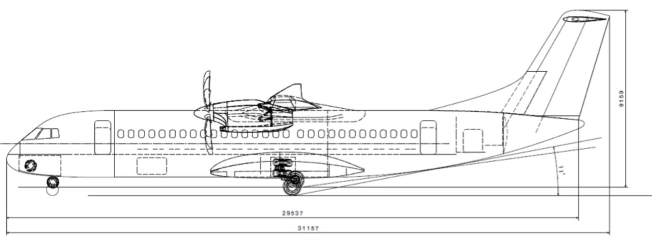

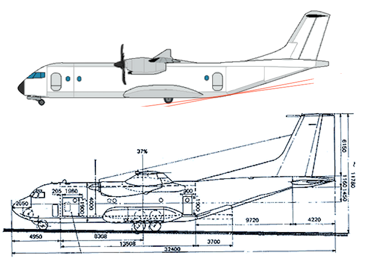

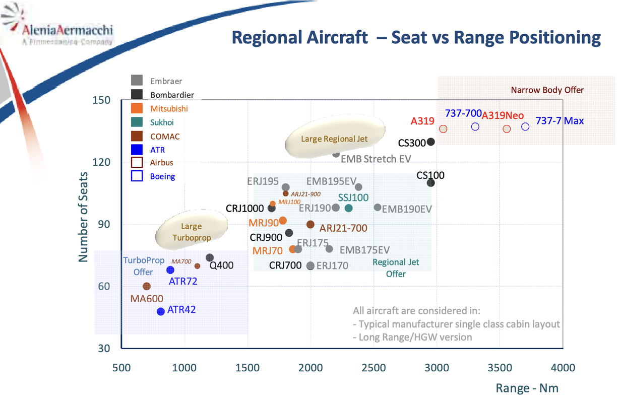

Pour illustrer ce créneau de 30-35 tonnes (masse au décollage) qui correspondrait a un ATR 92 civil avec 90-100 pax (10-12 tonnes de charge), voici les dimensions du TP90 comparé au Transall.
On voit que la longueur est équivalente au Transall (donc capacité pax/palettes similaire voir meilleure) et la section de fuselage grosso modo celle d'un C-27J (largeur x hauteur), donc un dérivé du TP90 en version militaire serait capable d'emporter des véhicules ou camions tactiques légers (contrairement au Casa), mais pas de véhicules blindés (ce qui est plutot logique vu les masses nécessaires pour emporter des véhicules protégés).
Modifié par HK
Il y a 3 heures, HK a dit :

Il y a 5 heures, HK a dit :
C'est quoi ce TP90 ? Une désignation militaire du projet de l'ATR-92?

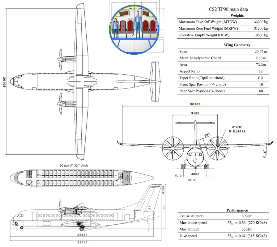

TP90 est un projet civil. C’est la désignation générique utilisée par Alenia (puis Leonardo) pour les études d’un remplacement de l’ATR-72 dans le segment 90 pax… études financées par l’UE sous Clean Sky et Clean Sky 2.
Il y a aussi un TP130 plus gros et plus révolutionnaire, mais le TP90 semble plus réaliste et pourrait bien être l’esquisse du futur turboprop qui serait commercialisé par ATR sous le nom ATR92.
Il n’a pas de variante militaire… car l’idée du FCTM n’existait pas encore, et puis CleanSky c’est plutôt orienté civil, mais j’émets l’hypothèse qu’il serait logique, comme Antonov (et Casa il y a longtemps avec le CN235) d’envisager des plateformes communes avec une variante militaire.
Edit: Plus qqs infos sur le TP90
