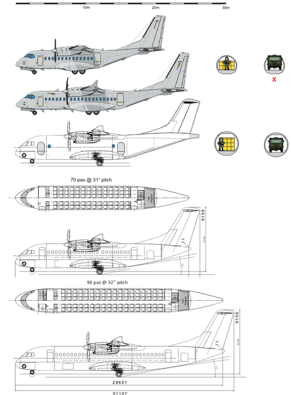

Titus K Posté(e) le 7 juillet 2025 Share Posté(e) le 7 juillet 2025 (modifié) Le 01/07/2025 à 19:08, HK a dit : Ce qui est d'autant plus rageant que l'ATR 90 a été étudié de long en large, et a meme bénéficié de subventions UE ("Clean Sky"), sous l'appellation "Green Regional Aircraft" puis "TP90". Reste plus qu'a le lancer, mais visiblement la clientele est assez frileuse, et Airbus sont assez contents d'occuper le marcher avec l'ATR72 pour les marchés ultra bas cout et l'A220 pour le segment réacteur. On parle d'un avion de 32.5t au décollage, capable d'emporter 95 pax (~10 tonnes) sur 1,000 nautiques, avec une charge maxi de 12 tonnes. Grosso modo les memes capacités d'emport qu'un C-27J, voir 10% de mieux, mais avec une cabine beaucoup plus longue (~17m) donc mieux adaptée au transport de pax et de palettes. Une variante militarisée avec une soute + rampe et une capacité de surcharge jusqu'a 14-15t couvrirait vraiment pas mal de besoins. http://p.activart.org/documenti/Technologies and Research for the Next Generation Future Regional Aircraft.pdf Est-ce qu'une version raccourcie d'environ 5 mètres, reprenant la même voilure et les moteurs, pourrait faire office d'avion STOL ? On voit certes que le petit ATR-42 séduit de moins en moins, comme dans toute les games ( ATR-42 / A220-100 / A319 / A320 ), mais pourrait-il y avoir un marché civil/militaire pour un ATR-60 "STOL" d'environ ~25m de longueur. L'ATR-42 STOL non plus n'a pas non plus séduit mais il n'avait pas accès au marché militaire... Point de vue dimensions un ATR-60 serait équivalent à un C-295 d'ailleurs... Modifié le 7 juillet 2025 par Titus K Lien vers le commentaire Partager sur d’autres sites More sharing options...
HK Posté(e) le 8 juillet 2025 Share Posté(e) le 8 juillet 2025 (modifié) On 7/7/2025 at 11:42 AM, Titus K said: Est-ce qu'une version raccourcie d'environ 5 mètres, reprenant la même voilure et les moteurs, pourrait faire office d'avion STOL ? On voit certes que le petit ATR-42 séduit de moins en moins, comme dans toute les games ( ATR-42 / A220-100 / A319 / A320 ), mais pourrait-il y avoir un marché civil/militaire pour un ATR-60 "STOL" d'environ ~25m de longueur. L'ATR-42 STOL non plus n'a pas non plus séduit mais il n'avait pas accès au marché militaire... Point de vue dimensions un ATR-60 serait équivalent à un C-295 d'ailleurs.. Pourquoi pas... cela dit raccourcir un avion n'est jamais tres bon pour la masse a vide qui sera pénalisée. L'ATR-42 par exemple pese seulement ~1700kg de moins qu'un ATR-72 a vide (-12.5%) mais emporte 38% moins de pax! Les extrémités de voilure de l'ATR-42 ont aussi du etre réduites en surface pour essayer d'optimiser la masse... donc cout de developpement plus important. Pour illustrer avec quelques chiffres, si on part d'un TP90 avec 90 pax (masse a vide ~19t), qu'on raccourcit le fuselage et les ailes pour alleger de ~2t, cela donnerait un TP70 avec 70 pax de grosso modo ~17t de masse a vide. Soit 30% de plus que son prédecesseur l'ATR 72. Bref meme si l'avion est largement amélioré (perfos, la vitesse de croisiere, rayon d'action, comfort etc...) cela risque d'etre trop cher pour de nombreux de clients actuels d'ATR... Par contre une version militaire a fuselage court aurait du sens pour réduire la masse structurelle et permettre l'emport de charges "lourdes" (véhicules de 10-13t)... Le TP70 militaire avec une masse a vide de ~17t pourrait emporter ~10t en vol tactique normal (soit par exemple 50 parachutistes ou 5 palettes de 2t) sur une distance de ~1200nm. En vol logistique maximal il pourrait emporter un véhicule ou camion tactique léger de ~13t sur 600-700nm. Voici ce que ca donnerait: En haut: Casa CN235 et C295 Milieu: TP70 en version militaire et civile (70 pax) En bas: TP90 version standard (90 pax, 32-33t au décollage) Modifié le 8 juillet 2025 par HK 1 1 Lien vers le commentaire Partager sur d’autres sites More sharing options...

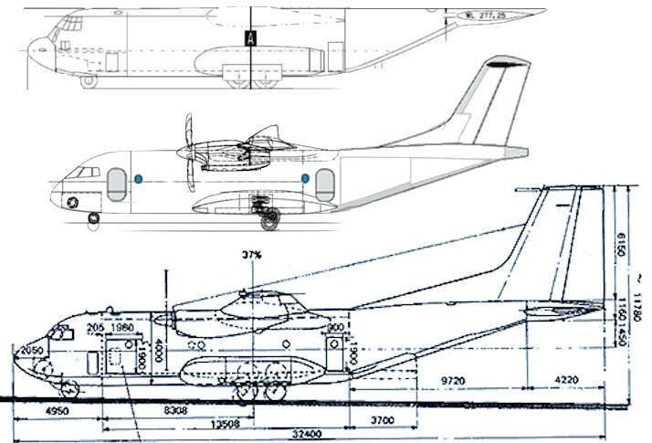

HK Posté(e) le 27 août 2025 Share Posté(e) le 27 août 2025 (modifié) On 7/8/2025 at 12:46 PM, HK said: Le TP70 militaire avec une masse a vide de ~17t pourrait emporter ~10t en vol tactique normal (soit par exemple 50 parachutistes ou 5 palettes de 2t) sur une distance de ~1200nm. En vol logistique maximal il pourrait emporter un véhicule ou camion tactique léger de ~13t sur 600-700nm. Voici ce que ca donnerait: Je rajoute une petite comparaison de mon concept TP70 par rapport au C-130H et au Transall. Il s'agit pour moi du gabarit minimum viable pour un FCTM tout en conservant la possibilité de variantes civiles pour remplacer les ATR (une variante 65-75pax pour remplacer les ATR-72/Q400, et une variante 90-100pax pour concurrencer les petits jets régionaux). Ce qui est nécessaire pour créer un effet de série. Les dimensions de la soute sont calquées sur le C-27J, mais avec 40% de longueur en plus pour démultiplier les capacités de transport pax/palettes sur des liaisons intra-theatre (<2,000km). De fait ces capacités de transport logistique "courte" correspondraient a 80-95% de celles d'un C-130H ou Transall: Longueur de soute: 12m, -0.5m par rapport au C-130H (12.5m) et -1.5m par rapport au Transall (13.5m) # de palettes: 4-5 vs. 5-6 sur C-130H et 5 sur Transall Par contre la charge utile (en masse) et le rayon d'action resteraient volontairement limités pour rester dans un gabarit de ~32t au décollage (vs. 51t pour un Transall et 79.5t pour un C-130). Le transport de charges lourdes (dont blindés) et liaisons longues étant assurées par l'A400M qui fait ca tres bien. Modifié le 28 août 2025 par HK 1 Lien vers le commentaire Partager sur d’autres sites More sharing options...

HK Posté(e) le 8 octobre 2025 Share Posté(e) le 8 octobre 2025 On 10/7/2025 at 10:09 AM, GR_Silent said: Un tel appareil pourrait à terme remplacer des modèles tels que les Airbus C295, CN-235, C-27J Spartan et éventuellement les Antonov An-32. On pourrait l’appeler A100M. ;-) Car il ferait plutot 1/4 la taille d’un A400M… 30-35t au décollage. Mais de fait il faudra lui trouver un autre nom car il faut absolument le faire en partenariat avec Leonardo tant pour le marché militaire que pour le marché civil (ATR). Il y a peut être d’ailleurs des éléments à reprendre de chacun de ces programmes, avec par exemple un cockpit et une avionique Airbus (A400M), les atterrisseurs et la section fuselage centrale du C-27J, les aménagements civils d’ATR etc. Grosso modo ça ressemblerait à un C-27J allongé, +2m environ pour la version militaire et pour la version civile 70pax, et +5.75m environ pour la version civile 90pax. Avec une aile toute neuve, un fuselage allégé en composite, une aérodynamique retravaillée. Le plus difficile serait probablement le choix de moteur (4,000-5,000cv) soit américain ou un nouveau moteur européen (reprendre la techno TP400 à l’échelle 1/3?). 1 Lien vers le commentaire Partager sur d’autres sites More sharing options...
Scarabé Posté(e) le 9 octobre 2025 Share Posté(e) le 9 octobre 2025 Il y a 8 heures, HK a dit : On pourrait l’appeler A100M. ;-) Car il ferait plutot 1/4 la taille d’un A400M… 30-35t au décollage. Mais de fait il faudra lui trouver un autre nom car il faut absolument le faire en partenariat avec Leonardo tant pour le marché militaire que pour le marché civil (ATR). Il y a peut être d’ailleurs des éléments à reprendre de chacun de ces programmes, avec par exemple un cockpit et une avionique Airbus (A400M), les atterrisseurs et la section fuselage centrale du C-27J, les aménagements civils d’ATR etc. Grosso modo ça ressemblerait à un C-27J allongé, +2m environ pour la version militaire et pour la version civile 70pax, et +5.75m environ pour la version civile 90pax. Avec une aile toute neuve, un fuselage allégé en composite, une aérodynamique retravaillée. Le plus difficile serait probablement le choix de moteur (4,000-5,000cv) soit américain ou un nouveau moteur européen (reprendre la techno TP400 à l’échelle 1/3?). 70 pax c’est un peu gros! Le contrat de projection d urgence du RIMA Polynesie c’est une section de combat avec un appui. ( TLD ou groupe mortier 81 mm ou poste MMP sur n importe qu elle coin de leur zone. ) Autrement dit un CASA pour la section. Et l autre CASA pour le soutien. Lien vers le commentaire Partager sur d’autres sites More sharing options...
ARPA Posté(e) le 9 octobre 2025 Share Posté(e) le 9 octobre 2025 Il y a 9 heures, HK a dit : On pourrait l’appeler A100M. ;-) Car il ferait plutot 1/4 la taille d’un A400M… 30-35t au décollage. [...] Le plus difficile serait probablement le choix de moteur (4,000-5,000cv) soit américain ou un nouveau moteur européen (reprendre la techno TP400 à l’échelle 1/3?). Je me demande s’il ne serait pas possible de se contenter d’un unique TP400. Si on veut un avion à court rayon d’action (on a les A400M pour le stratégique) et peut-être même pas trop destinés aux OPEX (pas blindé, pas de suite anti missiles, on a les A400M pour ça) on peut accepter un monoturbine. Avec un unique TP400, on peut viser les 50 tonnes et la taille d’un Transall. Donc un volume de soute presque comparable à l’A400M pour transporter des passagers ou des véhicules légers. Lien vers le commentaire Partager sur d’autres sites More sharing options...
