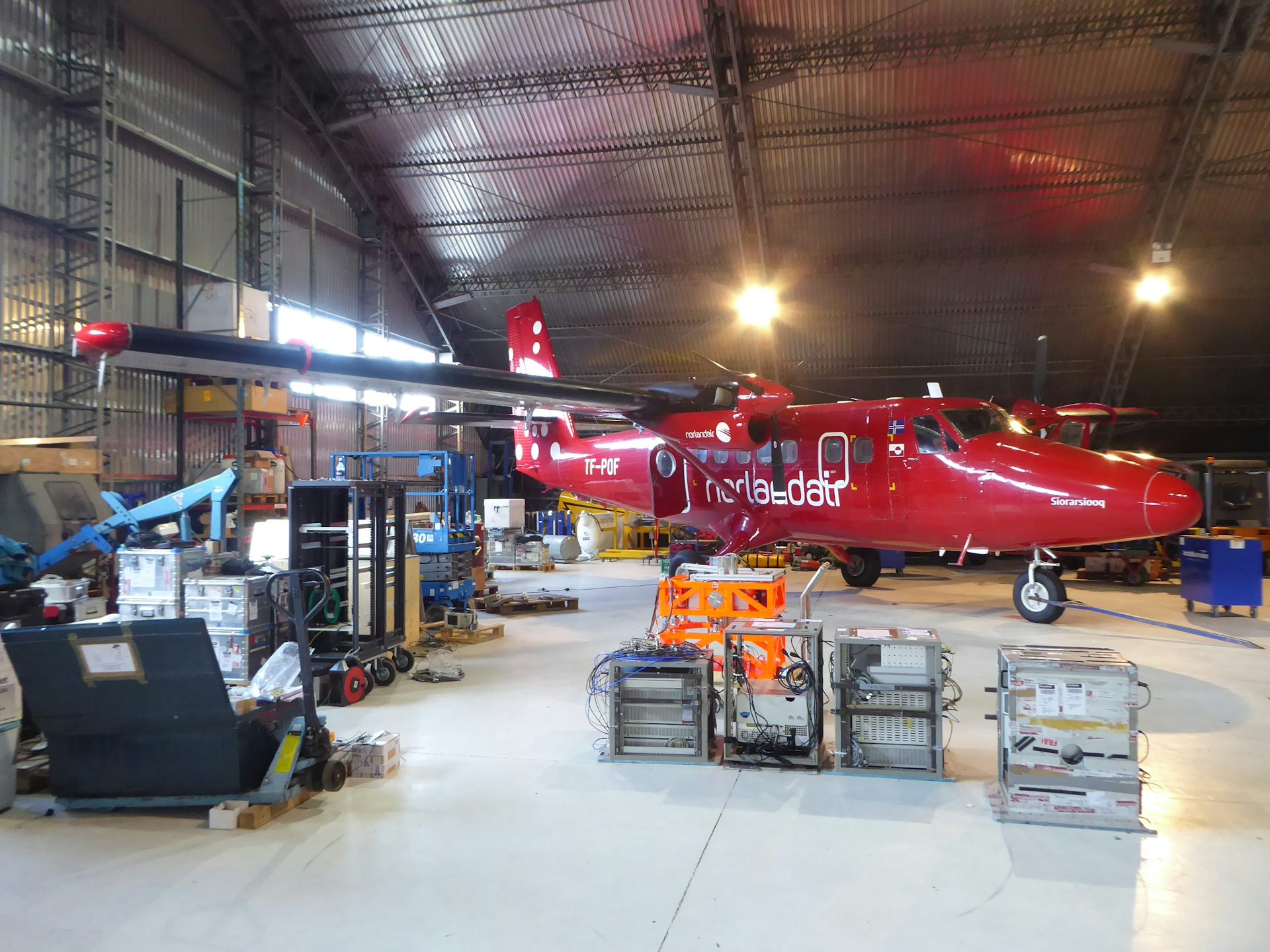

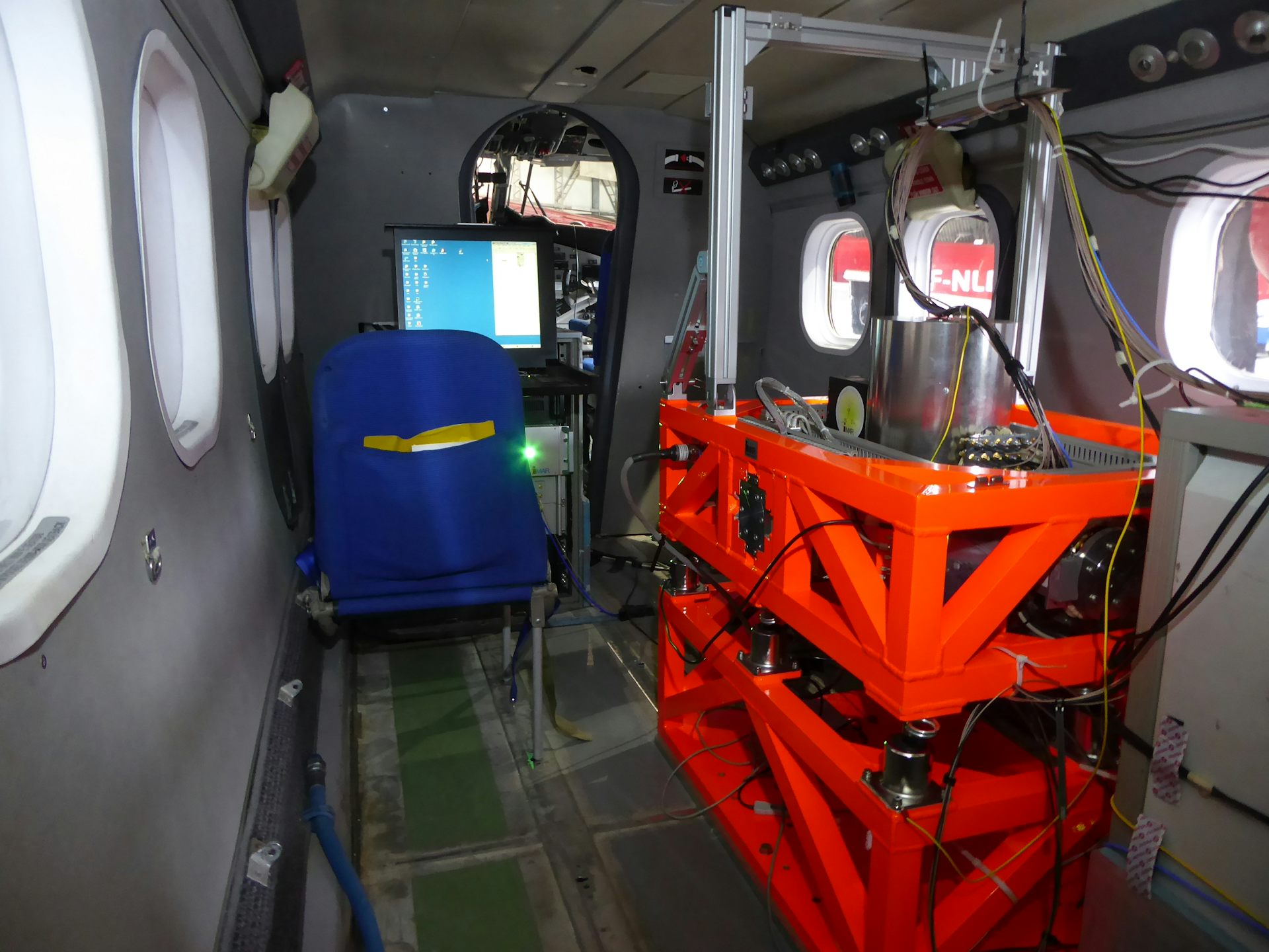

En 2020, GIRAFE a amélioré ses performances lors de nouvelles campagnes marines et aéroportées en mesurant des fluctuations de gravité inférieures à un pour un million. Ces résultats démontrent qu’une première génération de gravimètre quantique à atomes froids embarquable est prête à être industrialisée pour des applications de géodésie, géophysique ou défense.
Le gravimètre quantique de l’ONERA a également fait ses preuves dans les airs, en démontrant pour la première fois des mesures aéroportées de gravité avec un capteur atomique. C’est lors d’une campagne aéroportée en Islande en 2017 que GIRAFE a cartographié la gravité au-dessus de la zone volcanique du glacier Vatnajökull. Ces cartographies intéressent particulièrement les géologues, pour qui ces mesures sont difficiles à réaliser depuis le sol à cause du relief.

Il n'y a pas que toi et moi qui y avons pensé
Des chercheurs sont parvenus à localiser un tunnel sous un mètre de terre. Grâce à un gradiomètre de gravité quantique. Une technologie qui se montre, pour la première fois, capable de sortir du laboratoire et de se frotter aux réalités du terrain.
Un gradiomètre, c'est un appareil destiné à mesurer dans l'espace, le gradient d'une grandeur physique. Un gradiomètre de gravité mesure donc les variations de la gravité. (…)
Les vibrations, l'inclinaison des instruments et les perturbations (…) ont longtemps confiné la technologie au laboratoire. Mais aujourd'hui, des chercheurs de l’université de Birmingham (Royaume-Uni) annoncent être parvenus à atténuer ces différents bruits et avoir trouvé au gradiomètre de gravité quantique une application pratique. Avec son aide, ils ont détecté un tunnel enterré à un mètre sous la surface en mesurant des variations de microgravité. (…)
https://www.futura-sciences.com/sciences/actualites/mecanique-quantique-cette-technologie-peut-devoiler-tout-ce-cache-sous-terre-96963/
Je crois que tous les deux, on devrait faire un procès aux anglais qui nous ont piqué l'idée :laugh:.
Plus sérieusement, la gravimétrie quantique semble en plein essor et sur ce coup la France se trouve en pointe. A priori, on sera les premiers à utiliser cette technologie pour cartographier le globe.
