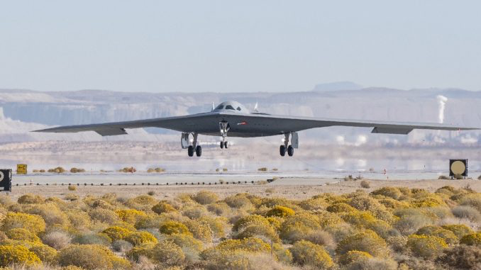

Le problème du bombardier c'est que c'est un avion de combat sensé aller au contact de l'ennemi, ambiance opposition vélu. Dans ce cadre un dérivé de liner n'a rien à faire là.
La patrouille maritime est assez différente dans le sens ou l'environnement est infiniment moins complexe au dessus de l'océan qu'au dessus d'un pays ennemi. Il suffit de voir le ciel de l'Ukraine ...
... un PatMar capable de distribuer accessoirement des munitions air-sol en envirronement non contesté, surement. Un bombardier meme pas en reve.
Aujourd'hui un bombardier ca ressemble à ca ...
4ebc81_7411f08c87114becb4076f8c5faf454a~
