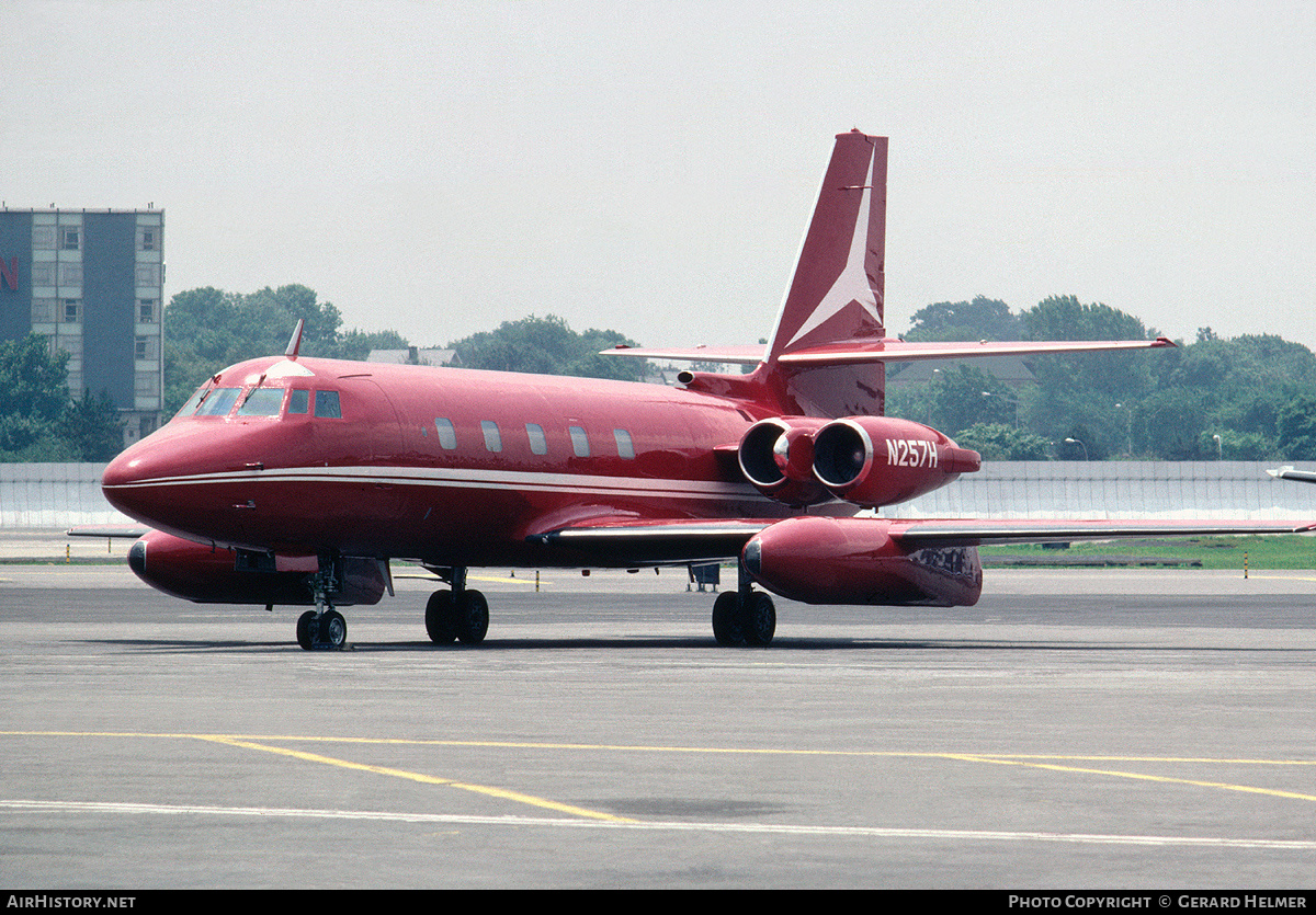

On peut aussi imaginer des soutes carénées sous ailes, comme les reservoirs externes des Lockheed Jetstar ou Blackburn Buccaneer par exemple. Ce genre d'appendice démontable dans l'axe de l'aile crée de la portance et rajoute donc très peu de trainée (de l'ordre de 2-3% sur le Jetstar).
Avec 2 torpilles ou 1 GBU-12 dans chaque soute cela permettrait déjà un emport minimum.
