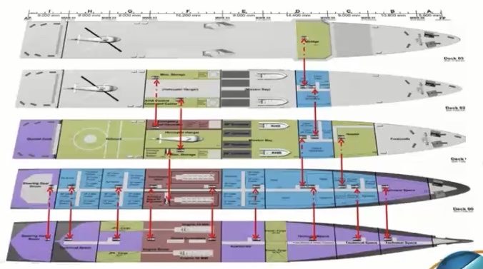

30 minutes ago, Asgard said:
@HK merci, j'en cherche une plus... à plat ? à 0° ?
Sais pas si ca t'aide, mais tu peux partir du projet MOPV de Naval Group, qui semble etre un avant-projet et qui correspond d'assez pres au PH final.. j'en deduis que le PH reprend grosso modo les meme elements (avec qqs modifications pour coller au cahier de charges DGA, par exemple propulsion moins puissante, pont d'envol plus grand etc):
https://www.friendship-systems.com/wp-content/uploads/2019/10/Romain-Le-Nena_Naval-Group_Holiship_Holistic-design-exploration-of-a-Multi-Purpose-ocean-vessel.pdf
Modifié par HK
