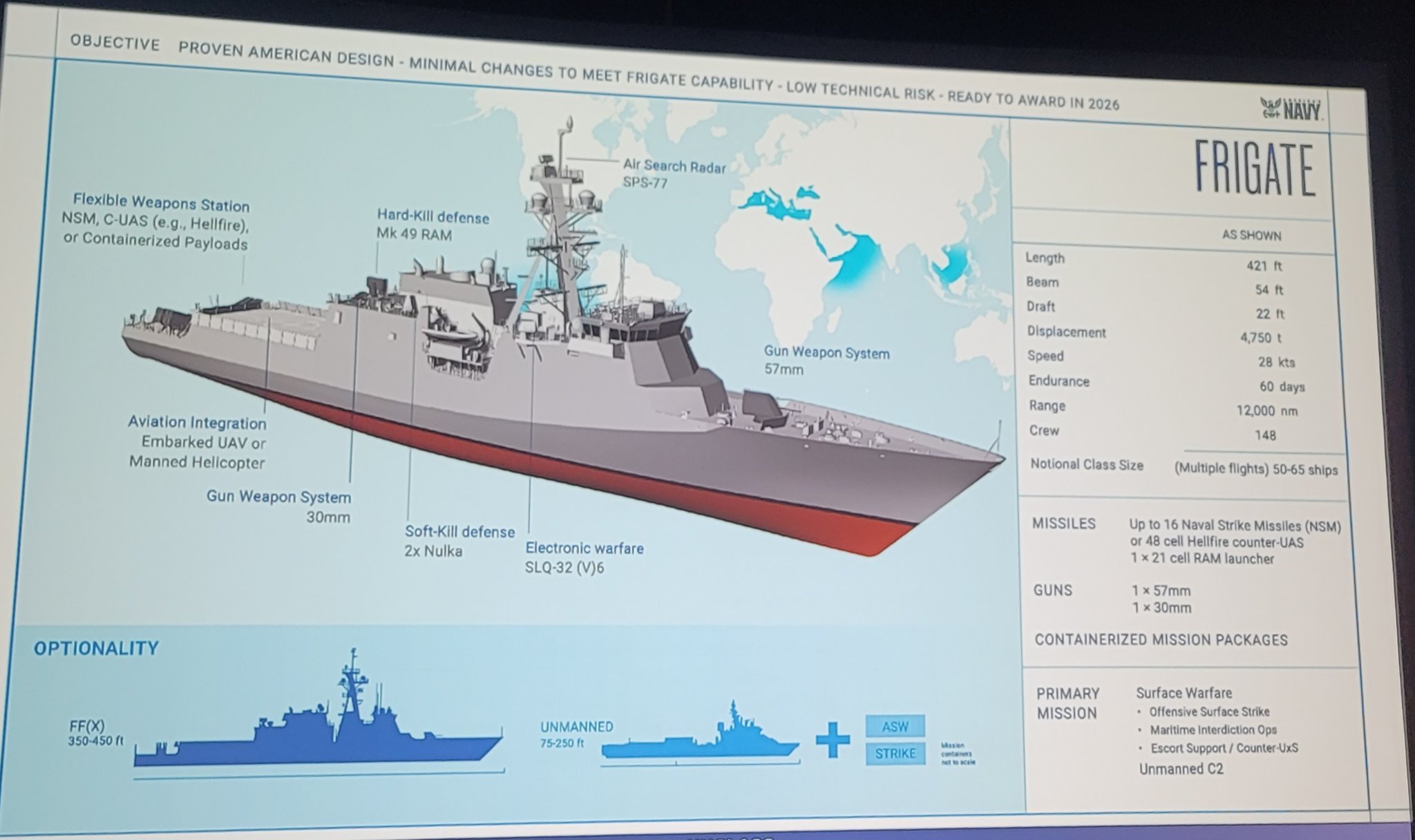

Ziggy Stardust Posté(e) jeudi à 21:29 Share Posté(e) jeudi à 21:29 Première slide officielle sur les FF(X) Une endurance hallucinante de 12000nm partagée par les Cutters originaux (qui ne devait pas être dans le cahier des charges de la Navy puisqu'il me semble que les Constellations c'était deux fois moins), et un ensemble capteurs/effecteurs qui laissent à désirer sur un navire plus lourd qu'une FDI 1 1 Lien vers le commentaire Partager sur d’autres sites More sharing options...
ARMEN56 Posté(e) jeudi à 22:31 Share Posté(e) jeudi à 22:31 il y a 59 minutes, Ziggy Stardust a dit : ndurance hallucinante de 12000nm tout dépend à quelle vitesse ? Avec 450/500 t de gazole embarqué , sur deux diesels à 12 nds çà peut le faire 1 Lien vers le commentaire Partager sur d’autres sites More sharing options...
Benoitleg Posté(e) jeudi à 23:11 Share Posté(e) jeudi à 23:11 Il y a 1 heure, Ziggy Stardust a dit : Première slide officielle sur les FF(X) Une endurance hallucinante de 12000nm partagée par les Cutters originaux (qui ne devait pas être dans le cahier des charges de la Navy puisqu'il me semble que les Constellations c'était deux fois moins), et un ensemble capteurs/effecteurs qui laissent à désirer sur un navire plus lourd qu'une FDI L'armement et la suite de détection sont proches de ce qui équipe les Littoral Combat Ship. Lien vers le commentaire Partager sur d’autres sites More sharing options...
