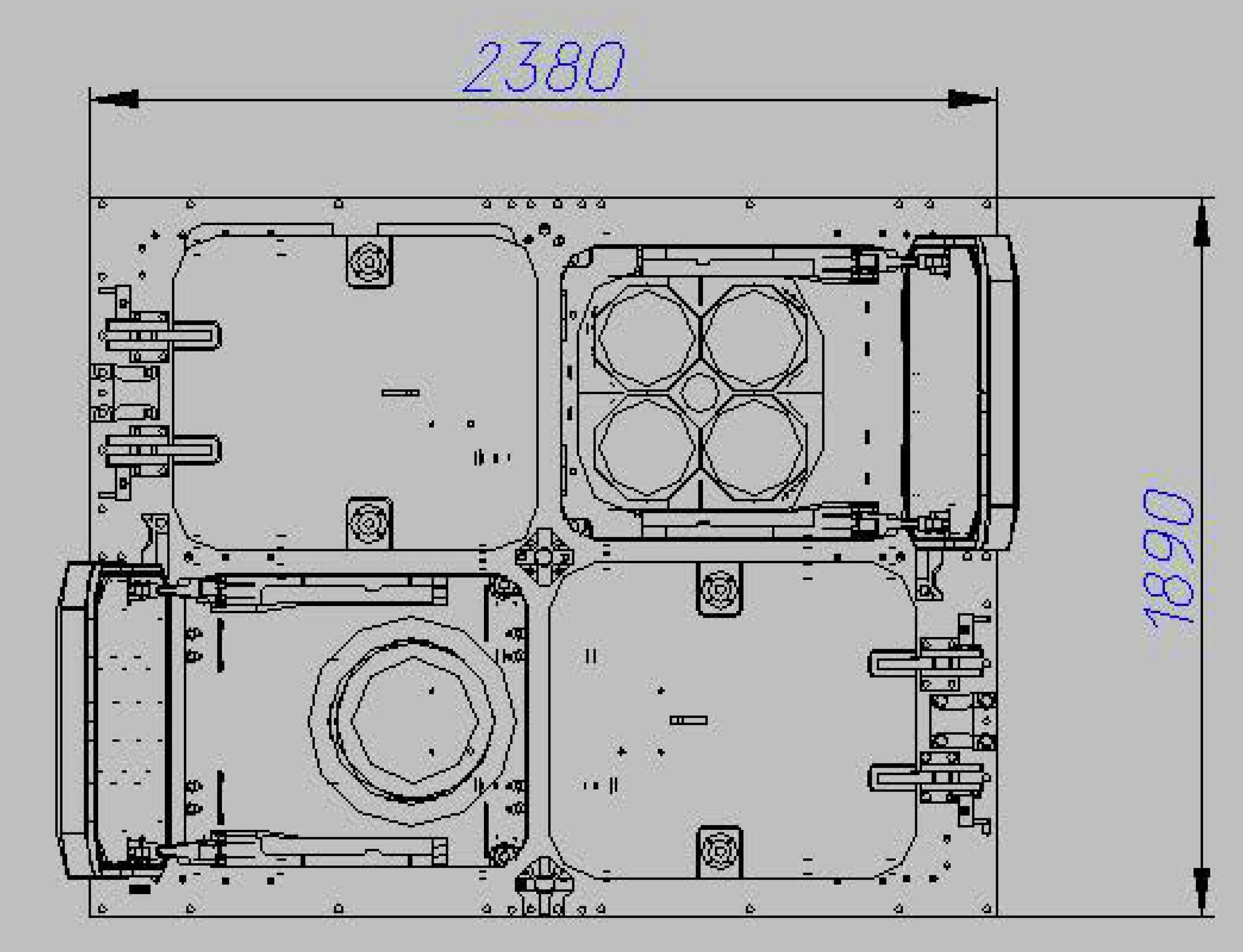

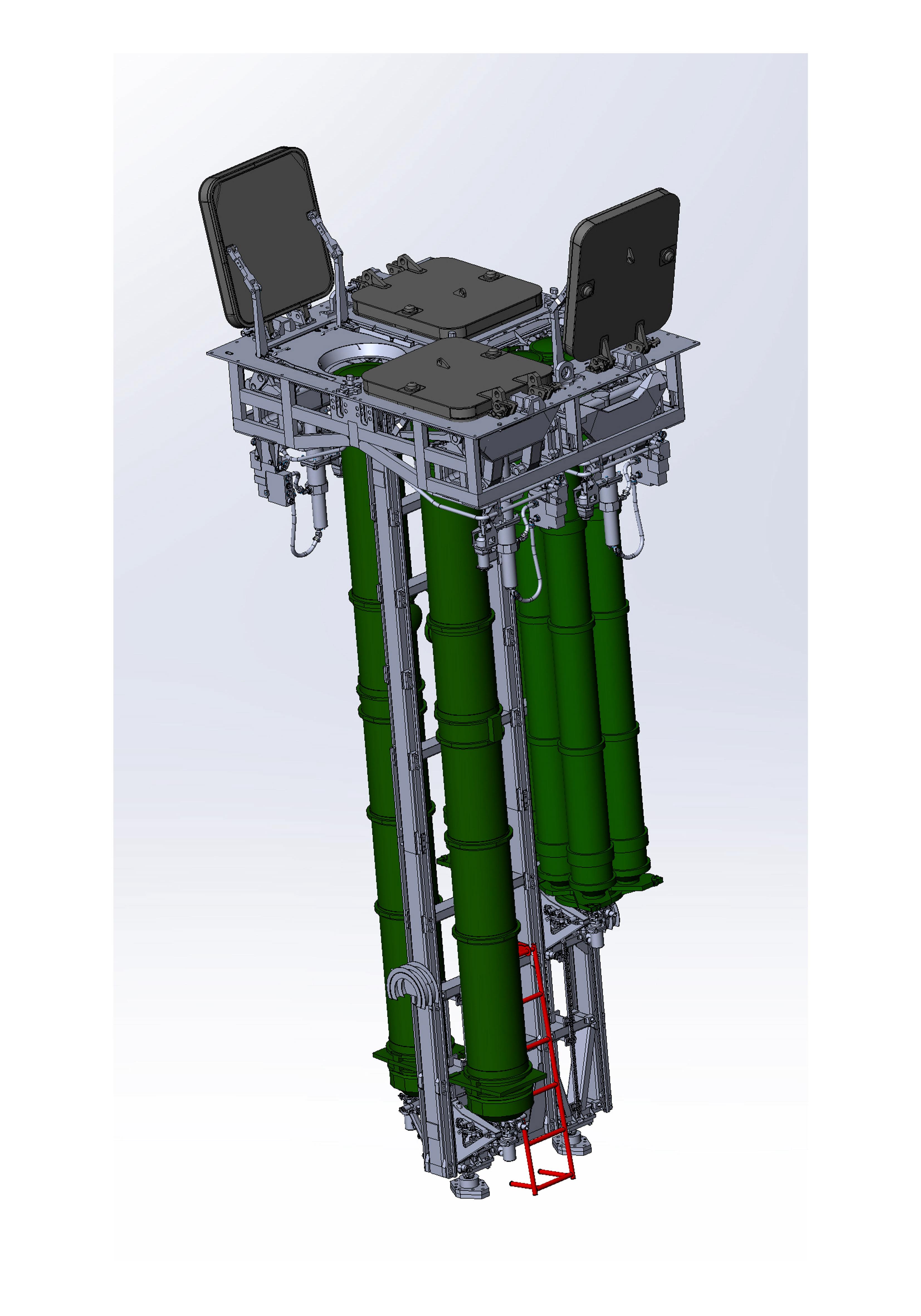

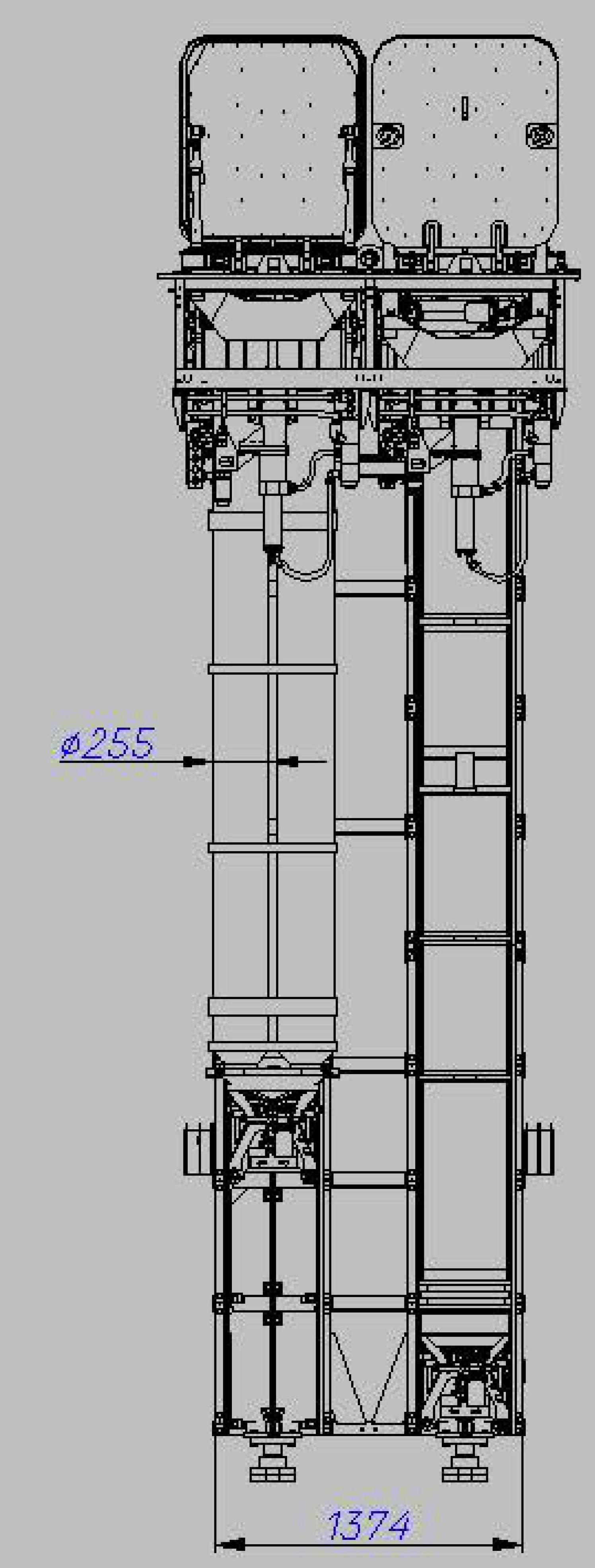

MeisterDorf Posted January 27, 2020 Share Posted January 27, 2020 UVP 3S-97 du Poliment-Redut en quadpack. Illustration@Paralay 1 Link to comment Share on other sites More sharing options...
Umbria Posted January 27, 2020 Share Posted January 27, 2020 (edited) Ca ne ressemble pas vraiment à Redut, ou tu veux dire un nouvelle version quad Pack ? Mais merci pour les dimensions du Redut ! Edited January 27, 2020 by Umbria Link to comment Share on other sites More sharing options...
MeisterDorf Posted January 27, 2020 Share Posted January 27, 2020 Il y a quatre types de VLS en Russie: UKSK/UKSK-M/Redut/Shtil-1 et à terme on peut s'attendre à la disparition des UKSK pour les UKSK-M et des Shtil-1 (sauf exceptions sur des antiquités modernisées) pour les Redut. Bon je fais l'impasse sur le S-300F(M), c'est une classe à part en voie d'extinction. Ils ne vont pas s'emm*rder à créer une classe de VLS supplémentaires alors que c'est déjà bien le b*rdel pour l'instant. Faudrait pas finir par surestimer les mecs quand même Difficile d'être plus évident pourtant en ce qui concerne les UVP 3S-97. Les dimensions sont identiques, c'est juste le "container du missile" (donc pas la structure du lanceur) qui est plus courte. http://military.tomsk.ru/blog/topic-13.html 1 3 Link to comment Share on other sites More sharing options...
