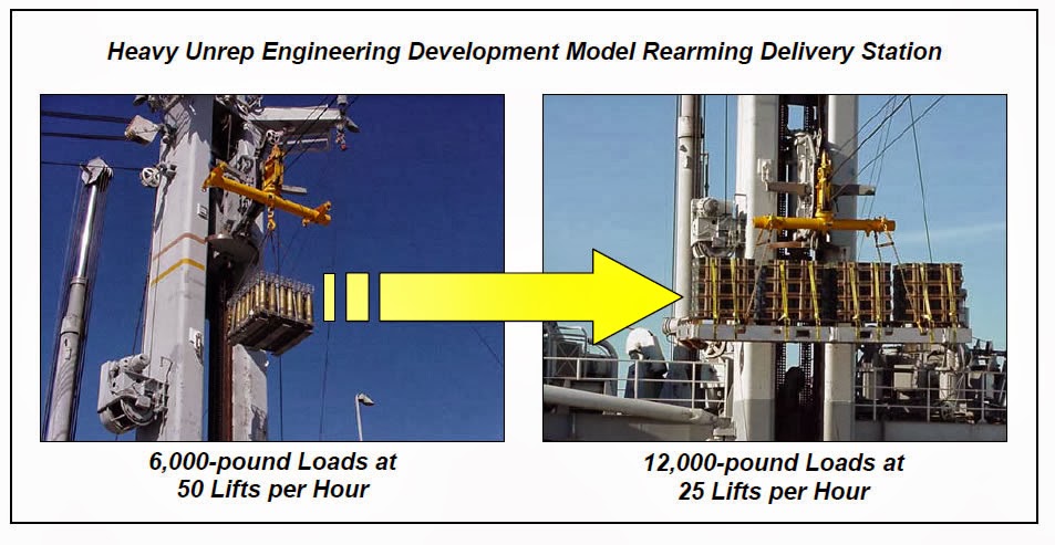

D'autre part il est plus facile de ravitailler à la mer un pa en munitions qu'un DD en Tactom
J'allais y venir :
La comparaison de ce fil se situe entre 1 PA et DES croiseurs ou DD.
On n'est plus dans le fil Frappeur de René Loire où on comparaît un PA versus un Frappeur de 500 missiles.
La Létalité distribuée est passée par là.
L'étalement des frappes sur 4 semaines permet d'envisager un relais des navires qui retournent recharger à un port puis reviennent sur zone pour relayer le DD qui a vidé ses silos.
En une semaine à 18 Nds un navire couvre 3000 Nm...
Modifié par BPCs

L'autre piste est la modernisation du système de ravitaillement à la mer pour pouvoir transférer un système de rechargement des VLS avec l'équipe qui va avec puis les missileb en ambitionnant un ravitaillement jusqu'à mer de force 5 à un rythme soutenu de 15 VLS/h
The concept for replenishing 15 VLS per hour in Sea State 5, shown in Figures 9, 10, 11 and 12 centers around a transportable VLS rearming device that is stowed and maintained on the Combat Logistics Force (CLF) ship. When the combatant ship comes alongside for at-sea rearming or load adjustment, the rearming device is transported from the CLF ship by the new Heavy Unrep rig to the combatant ship sliding padeye along with a team to operate the rearming device. A swing arm at the base of the sliding padeye is used to position the rearming device onto three low profile rails permanently mounted atop the VLS launcher. A hydraulic power unit on the combatant ship powers the swing arm and also the rearming device after it is on the rails.
The CLF ship will next transfer a loaded VLS canister to the sliding padeye. The canister will be lowered to the swing arm by the sliding padeye and then be released from the transfer rig. The canister will be swung around and be picked off from the swing arm by the rearming device two clamp rings. The canister will be moved by the rearming device to a position over an empty cell. The cell hatch will open and the rearming device will erect the canister to the vertical. The canister will be lowered by a wire rope hoist into the cell. The rig will be disconnected from the end of the canister, the cell hatch will close and the canister will be connected below decks to the VLS circuits. When the VLS rearming or VLS load adjustment is completed, the rearming device and team will be returned to the CLF ship.
Cette capacité se basant sur une capacité de ravitaillement à la mer de charges lourdes "heavy-Unrep" permettant de transférer jusqu'à 12000lb (soit 5,45t)
Il me semble que ces extraits proviennent de l'article de O Miller, 2009 cité dans le précédent post, car le lien fourni sur le ramène vers un lien "mort" comportant la ref à cet auteur :
http://www.navalengineers.org/SiteCollectionDocuments/2009 Proceedings Documents/AD 2009/Papers/MillerMO.pdf
Maintenant il faudrait creuser le devenir de cet Heavy Replenishment et voir ce qu'est devenu la proposition de Miller, 2009 dont les photos ci-dessous montre une installation à terre.
