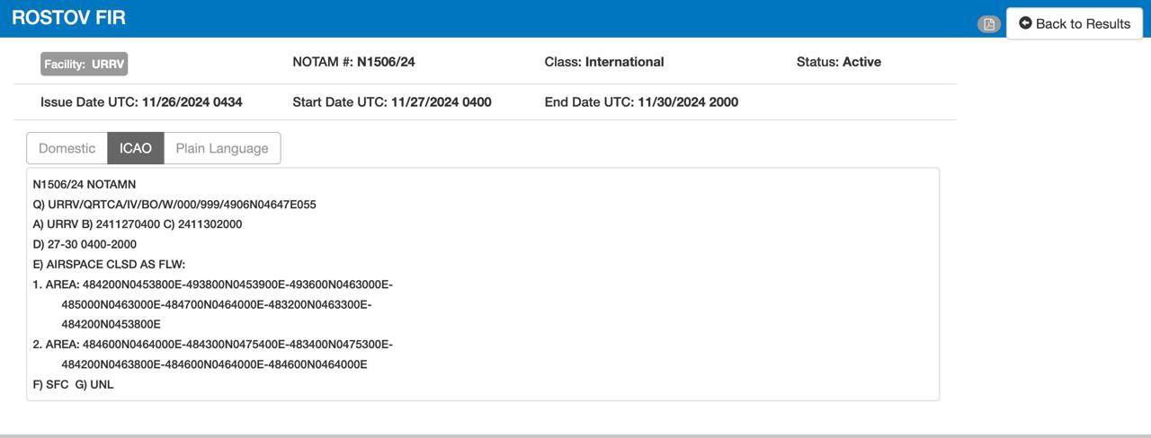

La Russie vient d'annoncer la fermeture à la navigation aérienne de la zone autour de Kapustin Yar entre le 27 novembre à 4h et le 30 novembre à 20h
==>C'est précisément la zone d'essais dont est parti le missile Oreshnik tiré le 21 novembre dernier
La Russie ferme une partie de l'espace aérien au-dessus du polygone de tir de Kapustin Yar, dans la région d'Astrakhan, jusqu'au 30 novembre.
Selon des informations préliminaires, c'est de là que le missile Oreshnik a été tiré sur les installations du complexe militaro-industriel ukrainien de Dniepropetrovsk
GdVp1TsWsAAnM3y?format=jpg&name=large
(Heureusement que je suis sûr que c'est du flan, les "lignes rouges" russes ça ne veut rien dire, sinon je pourrais mal interpréter...)
Bon, si cette NOTAM est bien ce qu'elle a l'air d'être, s'il ne s'agit pas d'une simple coïncidence, reste à savoir la suite une fois que Vladimir les aura lui aussi mises sur la même table où Biden a mis les siennes :dry:
Si ce n'est pas une coïncidence donc, ça dépendra de la cible précise. Redzikowo comme je l'imaginais en remarquant que Zakharova en avait parlé le même jour ? Une base logistique OTAN supportant l'Ukraine en Pologne ou en Roumanie ? Autre chose ?
EDIT - Non, ce n'est pas une coïncidence. A regarder la forme de la zone d'exclusion aérienne, elle est précisément centrée autour du polygone d'essai de Kapustin Yar
Il s'agit donc clairement d'un essai de missile, prévu entre demain et samedi, depuis la base dont est parti le premier Oreshnik
Essai qui a été annoncé peu après la communication du MinDef russe comme quoi "des représailles sont en préparation"
Je ne vois vraiment pas ce que ça pourrait être d'autre

Le dernier des 5 tests nucléaires qui ont été menés sur ce polygone a eu lieu en 1961. Et il y a des villages tout autour.
Donc nouveau test de missile balistique avec des têtes inertes. C'est bien ça fera des données à exploiter.
