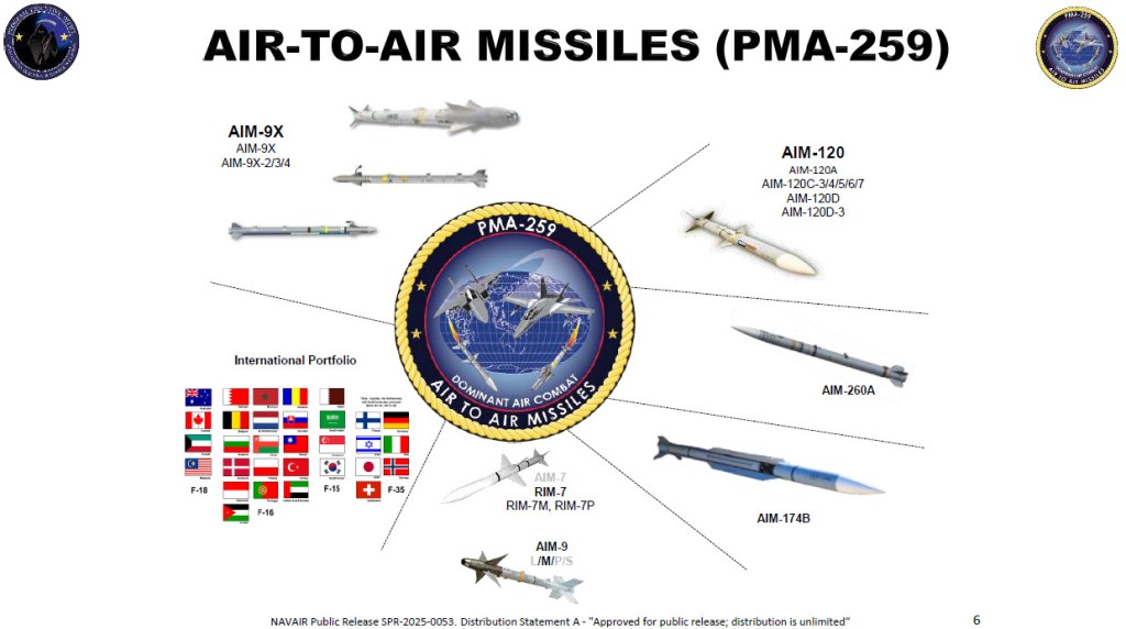

repost du fil missile air air
Voici le premier visuel officiel de l'AIM-260 (même s'il est de faible qualité), le successeur longue portée de l'AMRAAM , et la réplique au PL-15 chinois et au Meteor européen .
https://www.twz.com/air/this-is-what-the-classified-aim-260-missile-actually-looks-like-air-force-confirms
Malgré la faible résolution, les analystes notent :
  • une section moteur nettement rallongée (selon les cercles brun délimitant les sections faiblement explosifs)
  • une section charge militaire potentiellement plus compacte (selon les cercles jaunes délimitant les sections hautement explosifs)
  • Optimisation de la trainée : il a l'air plus fin/pointu, et il n'y a plus de gouvernes de mi-fuselage (il ne reste que les gouvernes à l'arrière), comme de nombreux missiles récents.
  • (pas sûr) Du coup, je suppute qu'il a de la poussée vectorielle pour maintenir un niveau de maniabilité acceptable.
    Et certains observateurs spéculent sur des antennes/fenêtres latérales (mais l'image est de qualité trop médiocre pour en être sûr)
Pour rappel, le format du missile est censé être similaire à celui de  avec l'AMRAAM (pour raison de compatibilité d'emport)
https://www.twz.com/air/secretive-aim-260-air-to-air-missile-live-fire-testing-surged-last-year-with-navy-help
..."Les essais secrets de tir réel de missiles air-air AIM-260 ont augmenté l'année dernière avec l'aide de la Marine
La Marine a également confirmé que le développement de la version aérienne AIM-174B du missile SM-6 était lié à une exigence de la flotte du Pacifique..."
pma-259-missile-slide.jpg?w=1024&h=572
