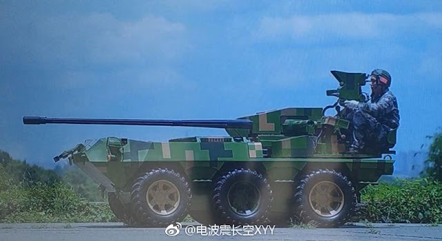

Si on conçoit l'IFV dans un simple rôle de transport de troupe et d'appui feu (et non dans un rôle de combattant à part entière), il y a quelques autres options pour une séparation dont l'actuel Wiesel et le futur LuWa dont c'est le rôle strict, les anciens CVR(T) et en général tout ce qui est weapons carrier dans les pays qui en ont.
Vu qu'on sort des limites imposées par l'IFV, on peut aussi penser à des trucs plus exotiques comme des canons de 105mm (comme sur canon d'assaut`) ou des véhicules non-blindés comme le Lynx chinois, sur lequel ils auraient monté un canon de 40mm
Ou le PCP-001, un mortier de 81mm utilisable pour le tir direct monté sur l'arrière d'un clone de HMMWV
