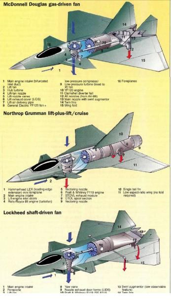

Vous rigolez... mais l'art (et toute la difficulté) de l'invention est de repérer les fausses bonnes idées comme le F-35B, et aussi d'améliorer sur le travail des autres.
Les US ont fait le choix d'une solution nouvelle et ultra complexe (3eme modèle ci-dessous) qui en plus pénalise les variantes CTOL et les performances supersoniques. Certes très élégante et sûre une fois déverminee...
La solution intermédiaire que j'ai dessiné ("lift + lift/cruise") était la seule à l'époque qui soit démontrée compatible avec un chasseur supersonique (Yak-141). C'est cette même configuration qu'ont repris Northrop Grumman (voir le modèle au centre), avec pour raisonnement qu'elle était mécaniquement très simple et performante aérodynamiquement. Mais moins élégant.
Mais ca n'a rien d'un X-wing fantaisiste!
