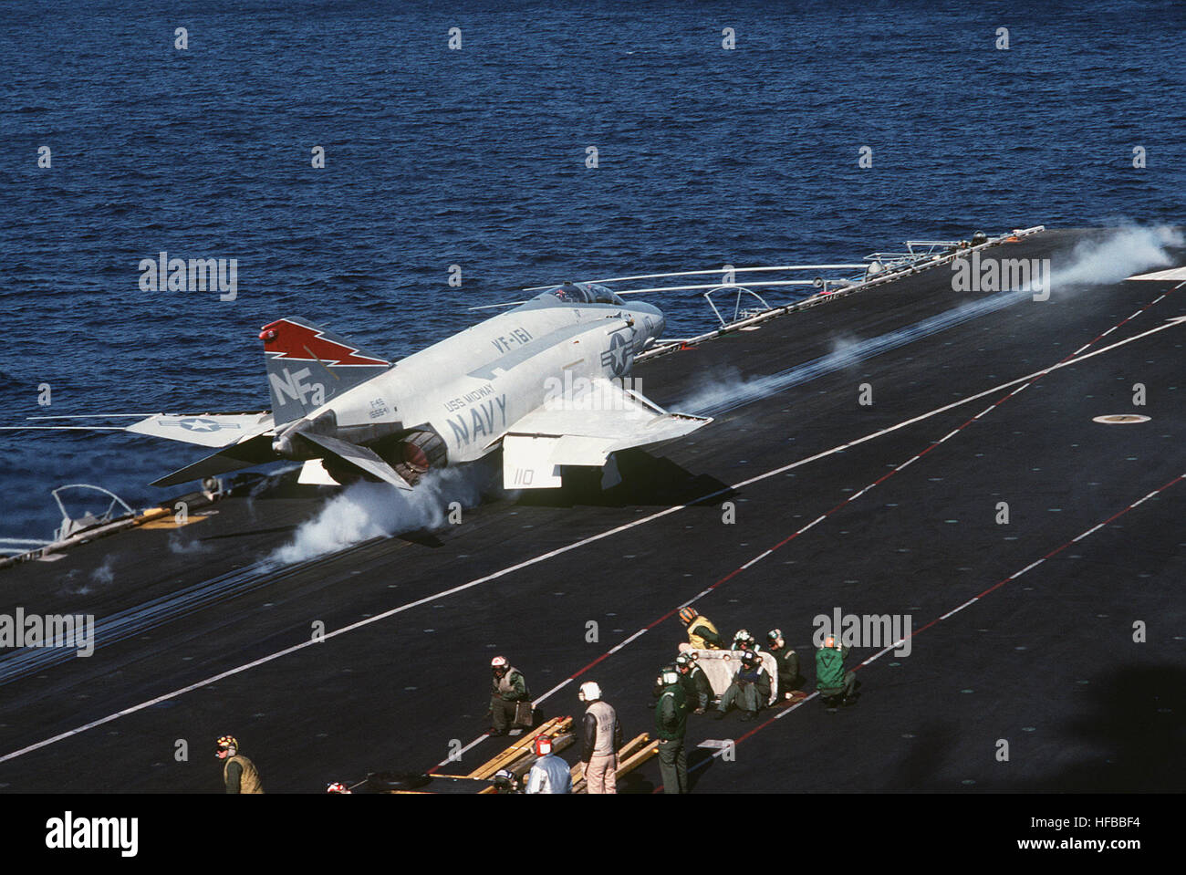

à l’instant, ARMEN56 a dit :
Fin du larsen  et donc pour rentrer dans l’ornière , si question pas déjà posée c’est quoi çà ?
C'est la cabine rétractable des opérateurs de catapulte.
Comme sur le CdG mais de l'autre côté de la catapulte :
et celle de la catapulte latérale est située à proximité du sponçon du miroir d'appontage en allant vers la poupe ... sacrée amélioration pour les opérateurs de catapultes par rapport aux premiers super carriers
les gars sont assis sur le PE en plein air entre les catapultes

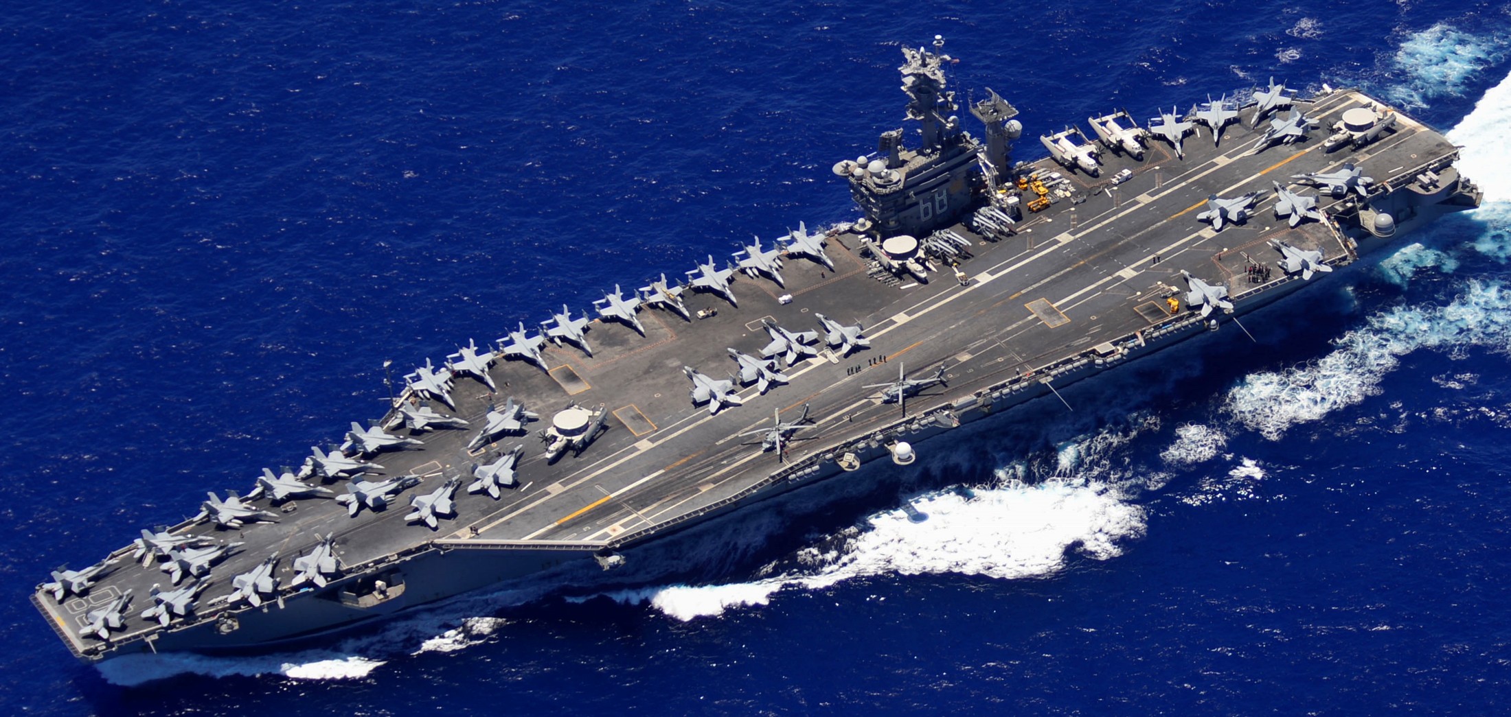

La position des ascenseurs m'interpellent aussi car je ne vois pas quelles contraintes les pousses à positionner les ascenseurs de la sorte. On pourrait envisager un ilot un peu plus avant avec un ascenseur qui passerait à l'arrière et un autre juste devant l'ilot ce qui permettrait de ne pas bloquer un ascenseur pendant les catapultage.

On verra où sera placée cette catapulte avant plutôt sur tribord ou plutôt sur bâbord ... si c'est sur tribord ça permettra de spotter un avion dessus durant les ramassages (il faudra tenir compte des envergures car sur la catapulte à ma connaissance l'avion a sa voilure déployée) mais attention également car les avions ramassés devront impérativement être parqués sur l'avant du pont d'envol, s'il s'agit d'une grosse pontée on risque fort de se retrouver coincés par la nécessité de disposer de l'espace suffisant (délimité par la ligne pointillée blanche/rouge) pour lancer l'avion spotté sur la catapulte tout en stockant 8/10/15 avions.
Pour la position des ascenseurs je verrai bien un "tropisme américain" mais également la contrainte de sûreté nucléaire sur le positionnement des munitions hors des soutes. C'est hyper complexe à gérer. On remarque d'ailleurs que les (2 a priori) monte-charges à munitions sont positionnés au droit des plate forme élévatrices des ascenseurs comme sur le Ford. ce qui semblerait indiquer une nette séparation entre les soutes à munitions et les compartiments réacteurs que l'on pourrait envisager être positionnés plus en arrière dans un secteur médian arrière.
De plus sur un p-a tous les ascenseur ne sont pas utilisés de la même manière ainsi sur un Nimitz l'ascenseur n°2 celui placé devant l'îlot assure à lui seul 51% des mouvements avions vers le hangar (oui vous avez bien lu ...) ce qui explique par exemple que sur les Ford ils se soient facilement débarrassés du 4e qui servait très peu ...
Maintenant c'est une maquette et en fonction de la taille des futurs aéronefs je ne serais pas outre mesure surpris si la catapulte avant migrait sur bâbord pour dégager les espaces de manœuvre autour des plate-formes élévatrices notamment la N°1.
