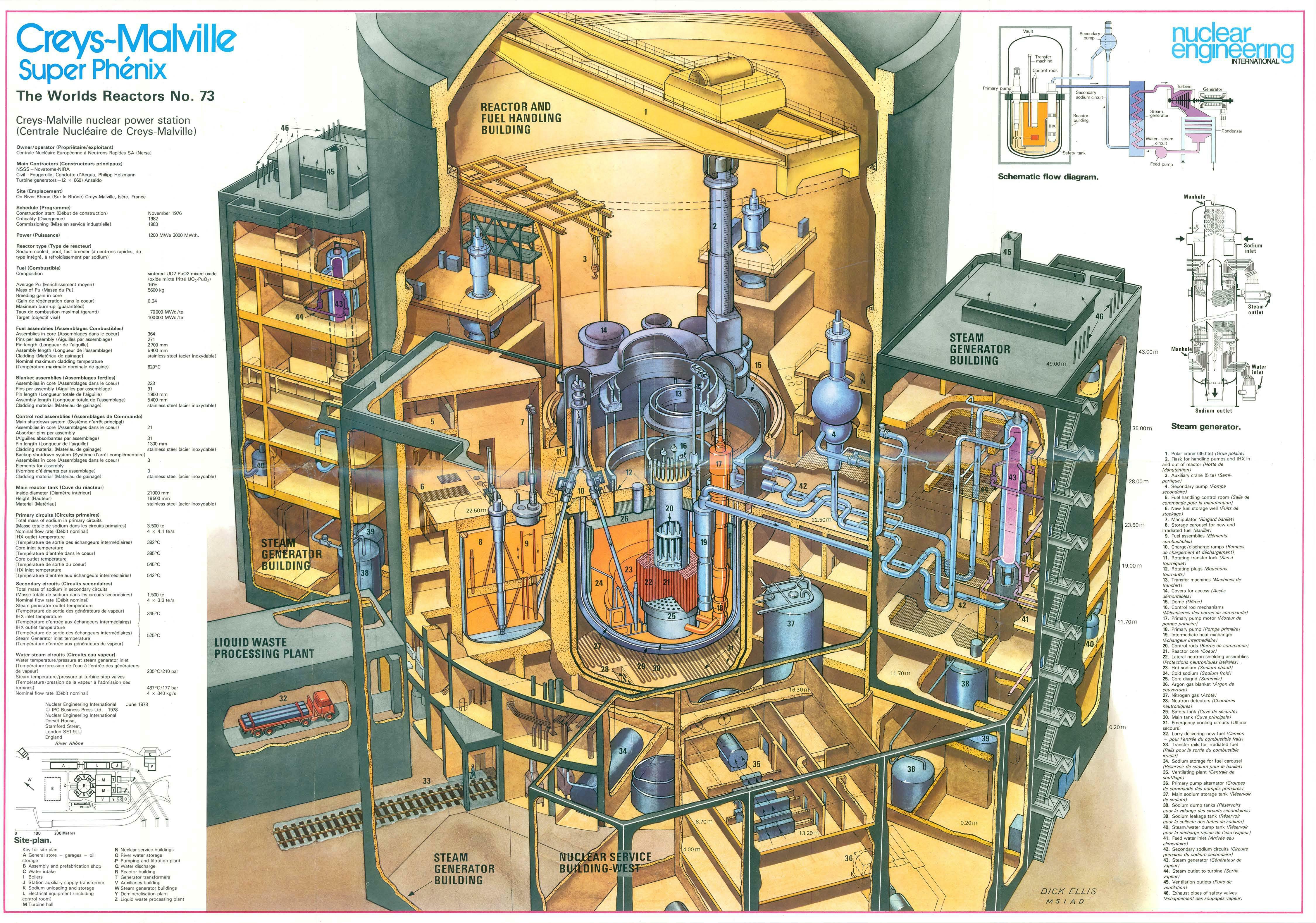

Popular Post Patrick Posted November 7, 2021 Popular Post Share Posted November 7, 2021 (edited) Il y a 4 heures, true_cricket a dit : Je doute que les réacteurs à sels fondus soient "bien plus sûrs". Quand le caloporteur est du sodium liquide, on parle d'un fluide qui explose au contact de l'eau, et qui s’enflamme spontanément au contact de l'air quand ledit sodium est chaud. Oui, sauf que le sodium liquide ne concerne pas les réacteurs à sel fondus. Qui utilisent des sels fondus de FLUORURE de thorium en guise de fluide modérateur. C'est un acide. Pas un métal liquide. Et le fluorure dans de l'eau provoquera des dégagements d'oxygène, de l'hydrogène et de trioxygène, mais pas d'explosion en soi. Pourquoi vouloir avoir recours à du sodium en guide de caloporteur dans un réacteur à modérateur sels de fluorure de thorium? Pourquoi pas simplement de l'eau? Le fluorure liquide est très chaud, en plus d'être très radioactif, mais n'explose pas au contact de l'eau. Et lorsqu'il se refroidit tout seul, il se solidifie sous forme de sel. Ou alors je n'ai pas compris ce que tu veux dire. *** J'en profite aussi pour dire que les réacteurs à neutrons rapides et modérateur sodium sont bien moins dangereux que ce que les écolos qui ont eu la peau de Superphénix ont voulu faire croire. D'une part parce que la cuve n'est pas sous pression, vu que c'est du métal liquide qui s'y déplace. D'autre part parce qu'il n'y a aucune raison pour que le sodium primaire ou secondaire soit au contact direct de l'eau ou de l'air dans une telle installation, notamment parce que la zone entre l'enceinte et la cuve est noyée dans un gaz neutre, que l'espace sous le couvercle de la cuve est occupée par un gaz neutre (dans Superphénix c'était de l'argon si je ne m'abuse). Et que sauf rupture de tuyauterie entre les circuits de sodium caloporteur, faiblement radioactif, et le circuit vapeur du turbo-alternateur, il n'y a pas de raison qu'il y ait de contact. Mais que même au cas où ça serait arrivé, non seulement il y a des pompes de secours, des moyens de vidanger tous les circuits touchés, mais en plus les générateurs de vapeur, là où est supposée se dérouler la terrible rencontre eau + sodium caloporteur, c'est pas dans le bâtiment réacteur qu'elle se faisait, mais à l'extérieur de celui-ci. Voir dessin en coupe plus bas. De plus les explosions au contact de l'eau surviennent avec une faible quantité de sodium dans une grande quantité d'eau. Pas l'inverse. Enfin même en cas de contact, certes une explosion de sodium a de quoi faire peur, mais le sodium a cet énorme avantage qu'il se solidifie après avoir commencé à brûler et interdit à l'incendie de se propager en profondeur, ce qui signifie qu'il devient possible de le combattre par des moyens adaptés (mousse carbonique). Au final si jamais Superphénix avait connu un accident de ce genre, et du fait de la présence de pompes de secours ultra rapides pouvant vider la cuve de son fluide modérateur et caloporteur, on peu parier que les effets de la pollution qui s'en serait suivie auraient été infiniment moins dramatiques qu'à Fukushima. Le point qui posait tant de problèmes, le fameux risque "d'incendie de sodium" il était situé sur le point 43 du schéma ci-dessous. Et n'aurait pas concerné des volumes de vapeur d'eau ou de sodium absolument délirants Et bien sûr entre les deux il y avait pléthore de valves et de systèmes de vidange de secours. Parce que les ingés (en tout cas les français) n'étaient pas complètement fous. Edited November 7, 2021 by Patrick 1 5 2 Link to comment Share on other sites More sharing options...
true_cricket Posted November 7, 2021 Share Posted November 7, 2021 Il y a 5 heures, Patrick a dit : Oui, sauf que le sodium liquide ne concerne pas les réacteurs à sel fondus. Qui utilisent des sels fondus de FLUORURE de thorium en guise de fluide modérateur. C'est un acide. Pas un métal liquide. Et le fluorure dans de l'eau provoquera des dégagements d'oxygène, de l'hydrogène et de trioxygène, mais pas d'explosion en soi. Je crois qu'il y a un peu de confusion entre caloporteur et modérateur. Il y a 5 heures, Patrick a dit : Pourquoi vouloir avoir recours à du sodium en guide de caloporteur dans un réacteur à modérateur sels de fluorure de thorium? Pourquoi pas simplement de l'eau? Le fluorure liquide est très chaud, en plus d'être très radioactif, mais n'explose pas au contact de l'eau. Et lorsqu'il se refroidit tout seul, il se solidifie sous forme de sel. Ou alors je n'ai pas compris ce que tu veux dire. Oui, je pense qu'on ne doit pas se comprendre, ou ne pas parler de la même chose. https://fr.wikipedia.org/wiki/Réacteur_rapide_refroidi_au_sodium "L'eau n'est pas un bon caloporteur pour un réacteur à neutrons rapides, parce qu'elle agit comme modérateur et tend à thermaliser le flux neutronique." Il y a 5 heures, Patrick a dit : D'une part parce que la cuve n'est pas sous pression, vu que c'est du métal liquide qui s'y déplace. Ca a juste d'autre soucis, comme e devoir être maintenu liquide. Ce qui pose d'autres difficultés puisque ce n'est pas son état normal à température ambiante. Il y a 5 heures, Patrick a dit : D'autre part parce qu'il n'y a aucune raison pour que le sodium primaire ou secondaire soit au contact direct de l'eau ou de l'air dans une telle installation [...] Attention, il n'y a jamais aucune raison pour qu'un accident ait lieu. Et pourtant, ça arrive. Il y a 5 heures, Patrick a dit : Au final si jamais Superphénix avait connu un accident de ce genre, et du fait de la présence de pompes de secours ultra rapides pouvant vider la cuve de son fluide modérateur et caloporteur, on peu parier que les effets de la pollution qui s'en serait suivie auraient été infiniment moins dramatiques qu'à Fukushima. Mais en sûreté nucléaire, cela pose d'autre problème : la nécessité d'avoir une installation redondante avec une alimentation en énergie d'une part. Et d'autre part d'assurer le refroidissement du combustible lorsque le caloporteur aura été extrait. Je ne dis pas que c'ets impossible, je dis juste que le développement puis l'exploitation à grande échelle va faire découvrir plein de nouvelles difficultés, dont on n'a qu'un échantillon. 1 1 1 Link to comment Share on other sites More sharing options...

Popular Post Patrick Posted November 7, 2021 Popular Post Share Posted November 7, 2021 (edited) HS donc en masqué: Révélation Il y a 6 heures, true_cricket a dit : Je crois qu'il y a un peu de confusion entre caloporteur et modérateur. Justement, je ne crois pas qu'il y ait de réacteurs à modérateur sels de fluorure (de thorium ou de ce qu'on veut) qui utilise en plus du sodium comme fluide caloporteur. C'est l'un ou l'autre. Il y a 6 heures, true_cricket a dit : Oui, je pense qu'on ne doit pas se comprendre, ou ne pas parler de la même chose. https://fr.wikipedia.org/wiki/Réacteur_rapide_refroidi_au_sodium "L'eau n'est pas un bon caloporteur pour un réacteur à neutrons rapides, parce qu'elle agit comme modérateur et tend à thermaliser le flux neutronique." Oui ça je l'ai bien saisi. Il y a 6 heures, true_cricket a dit : Ca a juste d'autre soucis, comme e devoir être maintenu liquide. Ce qui pose d'autres difficultés puisque ce n'est pas son état normal à température ambiante. Je crois que ce problème est bien plus présent avec les réacteurs à modérateur plomb-bismuth qu'avec ceux au sodium, je me trompe? Il y a 6 heures, true_cricket a dit : Attention, il n'y a jamais aucune raison pour qu'un accident ait lieu. Et pourtant, ça arrive. Mais en sûreté nucléaire, cela pose d'autre problème : la nécessité d'avoir une installation redondante avec une alimentation en énergie d'une part. Et d'autre part d'assurer le refroidissement du combustible lorsque le caloporteur aura été extrait. C'est vrai, mais dans les deux cas on peut arriver à une situation d'arrêt à froid avec des moyens passifs. C'est le cas dans l'EPR qui dispose de 4 réservoirs chacun capable de faire parvenir le réacteur à ce stade, et pourtant c'est le réacteur le plus chaud du monde (4500 mégawatts thermiques). Certes l'arrêt à froid n'est pas garant d'un refroidissement définitif, et il faut pouvoir intervenir ensuite sur l'installation pour décharger le coeur et le mettre en piscines. Mais ça simplifie déjà considérablement la situation. Je ne sais pas ce qui était prévu à ce niveau à Superphénix. On notera toutefois le système de barrillet de chargement qui permettait de charger ou décharger le coeur alors que celui-ci était en fonctionnement. Il y a 6 heures, true_cricket a dit : Je ne dis pas que c'ets impossible, je dis juste que le développement puis l'exploitation à grande échelle va faire découvrir plein de nouvelles difficultés, dont on n'a qu'un échantillon. On a quand même eu Rapsodie et surtout Phénix en France, Phénix a tourné 36 ans sans problèmes, sauf à la fin où il y a eu des variations de puissance inexpliquées du réacteur, et puis lors du démantèlement un résevoir de sodium secondaire mal vidangé dans lequel il restait du produit qui a explosé, ce qui a tué un ingénieur qui travaillait dessus. Aujourd'hui russes et chinois capitalisent à fond sur les réacteurs au sodium, et malgré les accidents, ils continuent. Ils ont bien compris ce qui se jouait avec cette technologie. Or je ne pense pas que c'est en ayant arrêté Superphénix puis tué Astrid dans l'oeuf, qu'on maîtrisera cette technologie. Les jeux sont faits: entre les attaques politiques de l'extérieur et de l'intérieur, la France risque à court terme d'être condamnée à une électricité rare, et chère. Bonne chance pour expliquer aux gens qu'on les a "sauvés" du "risque nucléaire" quand ils seront exclus non seulement du pétrole, mais aussi de l'électricité... Edited November 7, 2021 by Patrick 6 Link to comment Share on other sites More sharing options...
Patrick Posted November 7, 2021 Share Posted November 7, 2021 il y a une heure, FoxZz° a dit : C'est pour ça que c'est complètement con d'avoir tué Astrid, mais bon on est hors sujet. C'est vrai, il y a une section pour ça en plus. Pour clore le débat sur le CdG, disons simplement qu'on ne mettra dans un futur PA ni un réacteur à neutrons rapides, ni un EPR navalisé. 1 Link to comment Share on other sites More sharing options...
