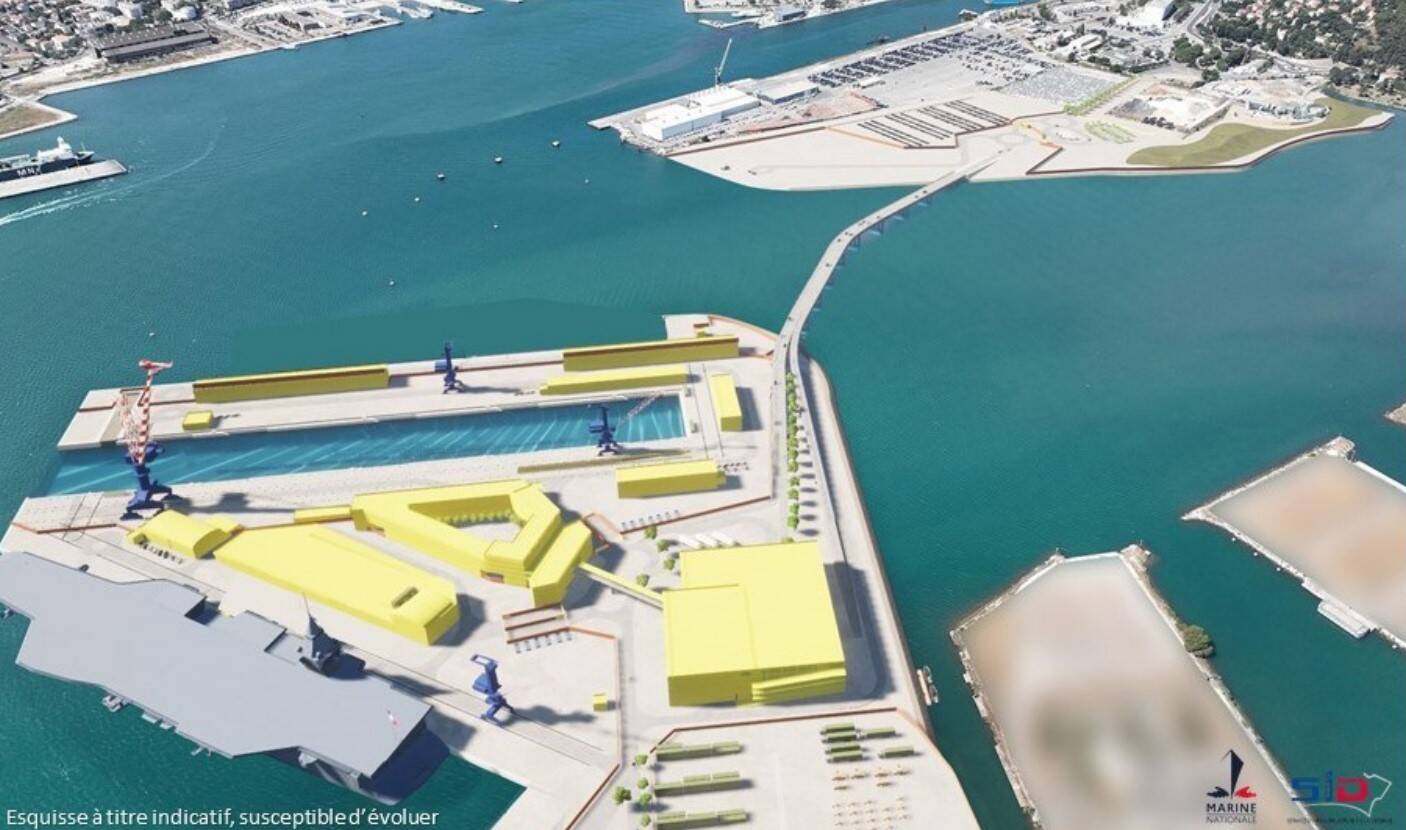

il y a 56 minutes, Scarabé a dit :
Le SID nous devoille la premiere maquette de Milhaud 7
Quinze hectares gagnés sur la mer et un pont pour le futur porte-avions de nouvelle génération attendu à Toulon

Ce pont mène au rond point d'entrée du port de commerce de Bregaillon.
Ici la vue opposée, pour ceux qui ne sont pas familier des lieux. Vous pouvez reconnaitre le batiment blanc (First), et dans l'axe la route qui pointe vers la base Navale (Pyro et Milhaud) On voit justement la route qui me semblerait être le debut du pont.
UN-RoRo-se-retire-de-la-Rade-de-Toulon-1
ça laisse sous entendre une entrée spécifique de l'arsenal dédiée au PANG.
Vu le nombre de personnels qui va être engagé sur zone, ce n'est pas déconnant dans l'absolu, ça dégagerait les autres entrées.

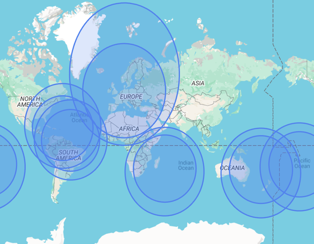

Perso je suis fais a l'idée du gros PAN unique le jour ou j'ai compris que c'est l'Armée de l'Air qui pourrait fournir la permanence opérationnelle en transformant n'importe quel point d'appui en un PA "virtuel" dans un rayon de plusieurs milliers de nautiques* grace aux A330 MRTT qui pourraient donner de l'allonge a des A400M bombardier + Rafale B des FAS + UCAV + AWACS...
Encore faut il lui donner les moyens, bien sur, mais l'AdlA aurait quand meme une bonne capacité de projection de feu avec qqs investissements (pour l'A400M notamment). Cela couterait bien moins cher qu'un PANG #2, avec en plus une tres bonne complémentarité (car on pourrait combiner les 2 en temps de guerre). Cela n'aurait pas tout a fait les memes capacités qu'un PANG (surtout en termes de masse et de présence sur zone), mais cela resterait intéressant pour des opérations coup de poing, surtout en combinant avec l'appui des frégates et sous marins de la Marine pour le "sea control", le tir de MdCN etc, et potentiellement avec les Tigre de l'ALAT pour les opérations littorales a partir d'un BPC.
* Disons 2,000 - 2,500 nautiques comme rayon d'action pour notre PA virtuel fournit par AdlA. Voici la carte du monde pour montrer les zones couvertes uniquement par nos points d'appui souverains, sans compter éventuellement des pays alliés qu'on saurait certainement trouver.

Perso je suis fais a l'idée du gros PAN unique le jour ou j'ai compris que c'est l'Armée de l'Air qui pourrait fournir la permanence opérationnelle en transformant n'importe quel point d'appui en un PA "virtuel" dans un rayon de plusieurs milliers de nautiques grace aux A330 MRTT qui pourraient donner de l'allonge a des A400M bombardier + Rafale B des FAS + UCAV + AWACS...
Encore faut il lui donner les moyens, bien sur, mais l'AdlA aurait quand meme une bonne capacité de projection de feu avec qqs investissements (pour l'A400M notamment). Cela couterait bien moins cher qu'un PANG #2, avec en plus une tres bonne complémentarité (car on pourrait combiner les 2 en temps de guerre). Cela n'aurait pas tout a fait les memes capacités qu'un PANG (surtout en termes de masse et de présence sur zone), mais cela resterait intéressant pour des opérations coup de point, surtout en combinant avec l'appui des frégates et sous marins de la Marine pour le "sea control", le tir de MdCN etc, et potentiellement avec les Tigre de l'ALAT pour les opérations littorales a partir d'un BPC.
Il faut aussi pouvoir renforcer les zones de points d'appuis dans nos territoires ultra marins.
Ce qui à mon sens implique la marine et la présence sur zone d'unité un peu plus "musclées" au besoin et également  l'armée de terre, et en particulier la défense terre-air, et terre mer.
DATA_ART_16272076-X4qnoY5Q.jpg?vh=e2ff77
Hey ! Y'aurait pas de la place pour un second porte-avion sur le quai au dessus, coté pont ? :D

il y a 52 minutes, Eau tarie a dit :
Ils veulent aussi que la zone du chantier les 7 premieres années soit en zone civile beaucoup plus simple de faire l'accée par Bregaillon avec un poste sécurité chnateir à l'entrée un mur provisoir aprés milhaud 6 en vidéo surveillance sur PC FM . Une fois les barrières les sas d'entrée construit avec la vidéo et le poste de garde construit la zone passera en zone miltaire avant l'arrivée du PA NG .
Plus simple également pour les boite de BTP surtout à la vitesse ou la gendarmerie Martime délivre les badges ou les autorisations de travail provisoire aux intérimaires ; Du style la noria de camions journaliere qui va defiler au rond point Bregaillon un chauffeur remplace un autre mec ils pourra passer sans faire la paperasse .

il y a 2 minutes, Scarabé a dit :

https://www.varmatin.com/defense/quinze-hectares-gagnes-sur-la-mer-et-un-pont-pour-le-futur-porte-avions-de-nouvelle-generation-1002770?utm_content=photo&utm_term=VarMatinToulon&utm_campaign=facebook&utm_source=nonli&utm_medium=Social media
Mais on n’en est pas encore là. Les choses sérieuses ne commenceront en effet qu’en 2027 avec le début des opérations de dragage dans l’extrême partie ouest de la petite rade. À ce sujet, "dans une logique circulaire", les sédiments ainsi récupérés seront, dans la mesure du possible, réutilisés pour la construction du fameux polder pour laquelle pourraient d’ailleurs être sollicitées des entreprises belges ou néerlandaises. "Les leaders européens en matière de poldérisation", dixit l’amiral Lucas.
