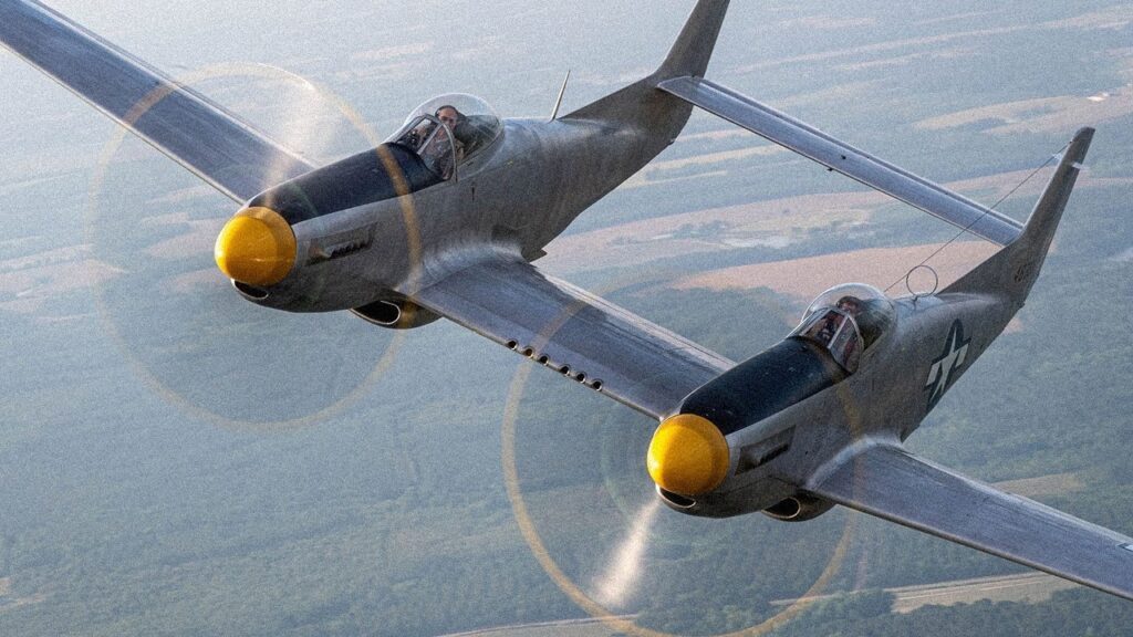

FATac Posted December 11, 2022 Share Posted December 11, 2022 Le 01/12/2022 à 12:17, Picdelamirand-oil a dit : Pour les biplaces, je ne me souviens pas qu'il y en ait qui s'ouvre par l'avant, ou alors il faut faire deux verrières indépendantes. Or le Rafale a une version biplace et le F-35 n'en a pas. L'ouverture par l'avant, pour un biplace, complique l'accès à la place avant (les verins et/ou l'articulation viendraient prendre beaucoup de place dans une zone où il n'y en a pas). Déjà, pour un monoplace, ce n'est pas nécessairement un choix optimal - mais qui peut être guidé par les contraintes de la version B pour le F-35... Alors à moins d'en faire un biplace côte à côte... 1 Link to comment Share on other sites More sharing options...
