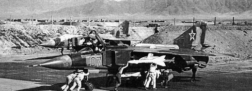

Effectivement c'est un MIG-23 MF en Afghanistan
Non, c'est un MiG-23MLD.
Peut-être du 655 IAP.
De plus la VVS-PVO n'a jamais reçu de MF, ces derniers étant pour l'export intra-Pacte de Varsovie.
Dans la VVS-PVO c'était des MiG-23M :

Les MiG-23 déployés étaient des séries ML ou MLD. Ils étaient donc dédiés à la couverture de l'espace aérien afghan, notamment contre les Iraniens à l'ouest et surtout les Pakistanais à l'est. Pour l'attaque au sol, il y a eu des MiG-27 en revanche.
Les MiG-23MLD (et ML), plus polyvalents que les M, ont aussi fait du bombardement en Afghanistan :
MiG-23MLD du 655 IAP

Yefim Gordon évoque deux escadrons de MiG-27D et MiG-27M du 134è APIB, en déploiement à Shindand entre octobre 1988 et janvier 1989. On les aurait ensuite affectés sur une base de réserve au Turkménistan, à Kalay Mor (Galaymor) en février et mars 1989. Le site ww2.dk confirme au moins pour le déploiement à Shindand.
