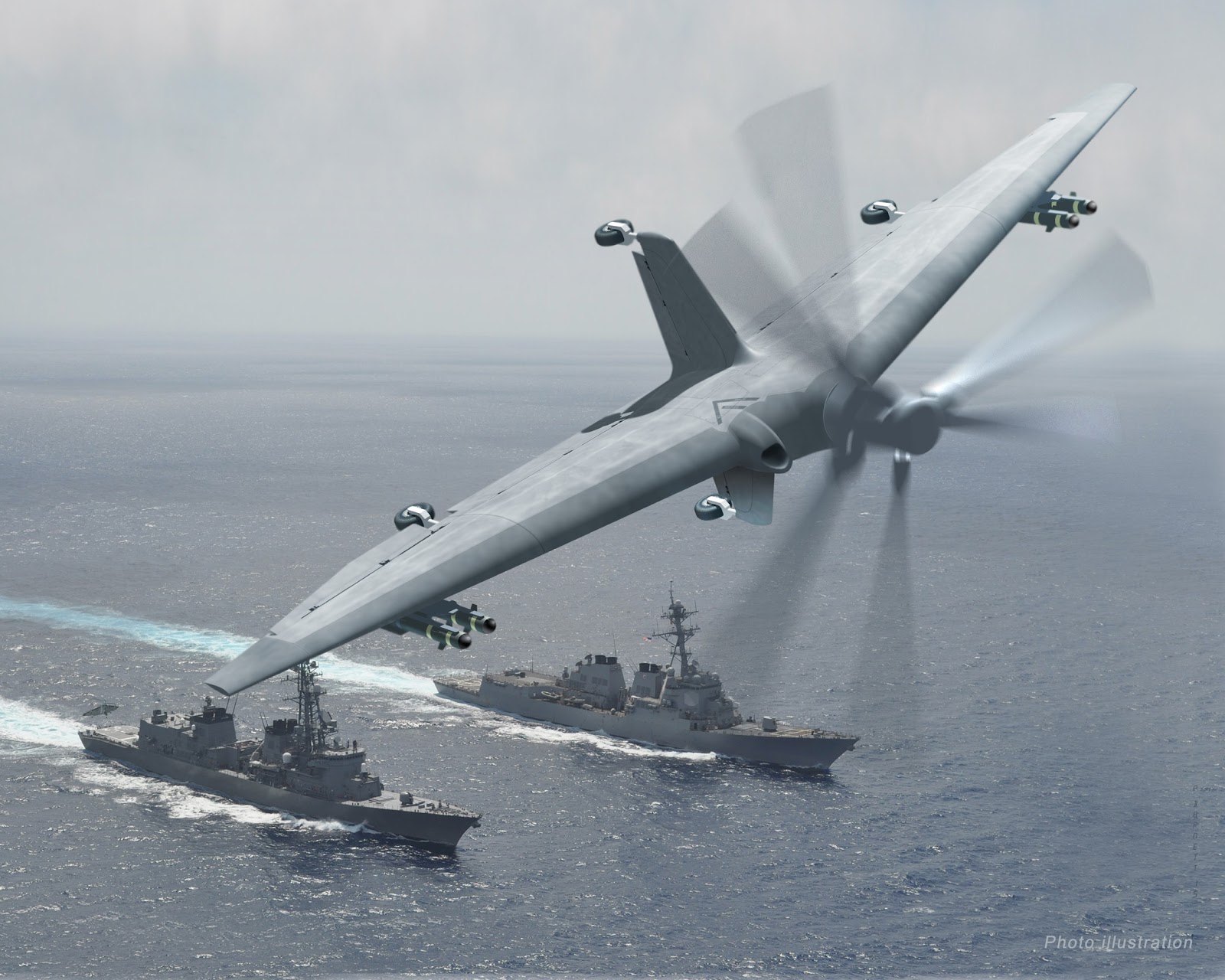

  • Concept de rotor basculant sans queue? drone Tern ? => TERN sûr à 100% !! Et pas de rotors basculants, juste rotor coaxial. La transition (rotation) s'effectue "simplement" par translation en palier et augmentation de portance de la voilure principale progressivement et proportionnellement à l'augmentation de vitesse. Sur la photo la maquette du TERN est représenté en vol palier et nous faisant (pratiquement) face.

Le Tern (profile, vue artistique) :
Le Tern à l'appontage :
Le concept du Tern en vidéo : https://youtu.be/qGoKR-xUa4s

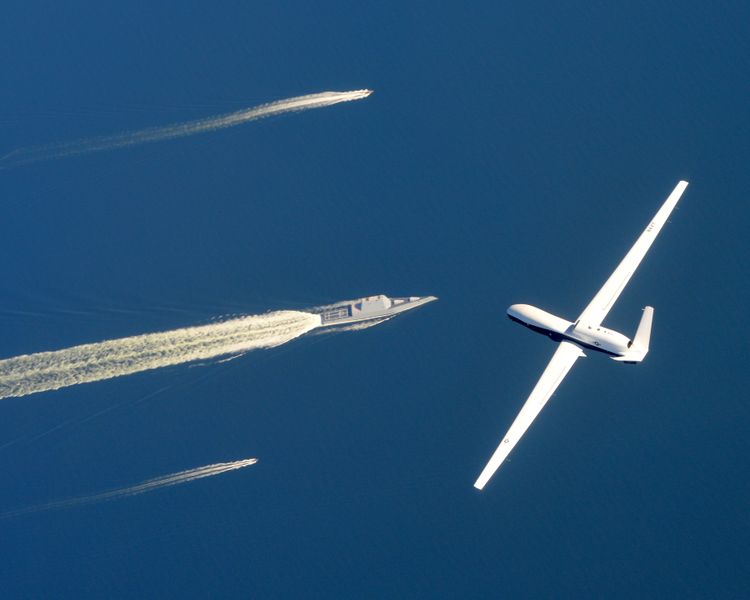

Le MQ-4C Triton en vol ("Navy MQ-4C Triton flies over the USS Zumwalt. Photo courtesy of Northrop Grumman") :
IMG_0370_c6234d08-970d-46bc-aed5-cd8626b

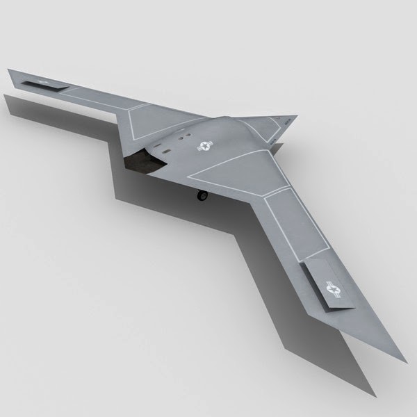

Vue d'artiste du RQ-180 (voir différences au niveau de l'implantation de la voilure principale et le nez semblant de fait "plus pointu", et les ailes plus longues - quid de l'envergure ? - )  :
rq+180+Northrop+Grumman+top+secret+airpl
