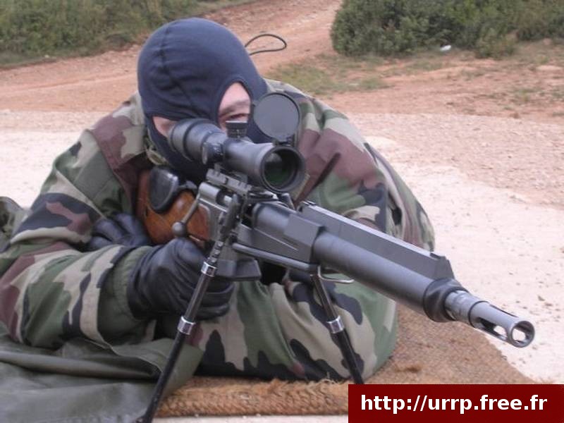

je considère cette arme excellente par ailleurs et le calibre est idéal. de plus j'adore la position du trepied qui la rend vraiment bien positionné par rapport à des trepieds sous canon que je trouve mal positionné ( par exemple le HK 417 )
regarde bien le bi-pied il est réglable.... ;)
slider69 parle d'un bipied fixé avec une articulation au dessus du canon pour le FRF2. Ce qui fait que le fusil est suspendus à son bipied, il pendouille et est donc parfaitement horizontal (dans 1 axe) sans réglage du bipied. C'est cette sensation que slider et moi apprécions tant.
C'est faisable en version Picatinny, quoique la largeur du "handguard" doit peut etre imposer un truc assez gros.
Le DSR1 a un bipod sur le rail supérieur ca passe sans souci.

L’intérêt n’est pas d’avoir le bipied au-dessus ou au dessous du cannon. La particularité du FRF2 est d’être suspendus sur 3 axes :
Au risque de me répéter, le FRF2 se met naturellement dans un axe vertical, imaginez un fusil pendu par la lunette avec une ficelle.
C’est, je crois, le seul bipied qui ne dispose pas de réglage fin de la longueur de ses pieds car inutile. CQFD
Sur la photo plus haut du tireur couché, le bipied est face au photographe et le tireur vise a gauche, essayez donc avec un bipied classique et/ou proche du bout du canon. Changez l’azimut et il vous faudra refaire le réglage de l’axe vertical de l’arme.
Ce bipied permet de ce passer de gadgets du genre :

Erf c'est les probleme de canting qui te tracasse :) Effectivement la plupart des bipieds impose un reglage si on veut etre horizontal ... m'enfin visiblement ca gene pas grand monde, je suis pas sur qu'une petite incertitude sur l'angle est de grand effet terminaux.
C'est vrai qu'il manque aujourd'hui sur le marché un bipied moderne, compact et surtout rustique. Le Harris c'est bien joli, mais je ne peux pas m'empêcher de trouver que ça fait un peu tireur de bench, sans parler des bricolages pour le monter sur un rail picatinny. Le Parker Hale n'est pas mal mais apparemment difficile à trouver aujourd'hui.
pour des "combats" de TE a plus 1,5km je pense que ça peut changer quelque chose m'enfin...
Les bipieds - sauf les modèle les plus léger - ont une liberté en assiette horizontale, juste qu'en général c'est bridé par une vis ou un levier et qu'il faut faire le niveau soit même - la platine fixé au garde main est articulé a la platine qui supporte les pieds permettant de basculer l'arme de droite et de gauche -. M'enfin ca se fait sur une ligne d'horizon. C'est sur qu'avec un système type pendule, par le haut, l'arme se cale verticale naturellement, et se casse pas la gueule si on desserre la vis de canting.

Normal swivel type bipods have a tendancy to be unstable due to fact >90% of the gun weight sits on TOP of the bipod. Add that overmass to the sway-ability, and you have an unstable platform. Yes, you can tension this, but that works against you too. Eventually one leg sinks into the ground faster than the other.
The cheytac bipod design bypasses this by suspending the mass of the gun's weight BELOW the bipods rotation point. This means the gun is "hanging" and not sitting on top of a bipod point. The cheytac setup allows the gun to obtain a natural "neutral" hang because the weight is suspending NOT supported. Very stable system. The cuff that the legs attach to slide and rotate freely (tension is adjustable) allowing the gun to find it's own neutral spot.
