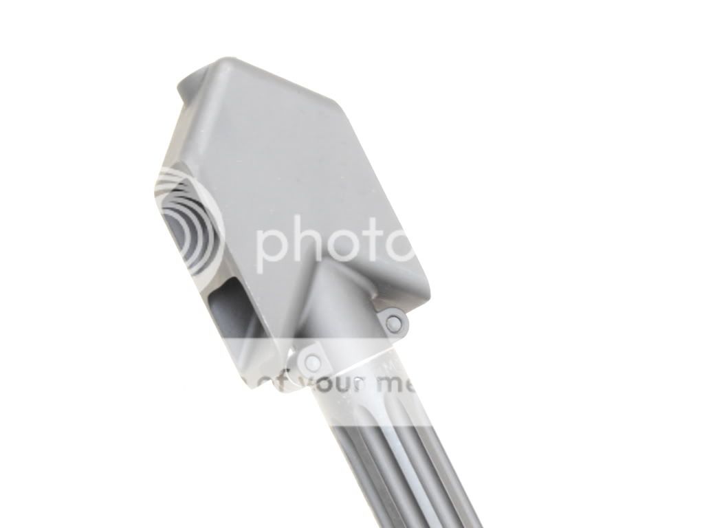

Comment ça stabilité ?
Comment ça confort ?
DSCF4425.jpg50cal-barrett-rifle-920-0.jpg?w=920&h=61
dans ce cas précis le diffuseur renvoi les gazes vers l'arrière et latéralement,
1: ça réduit le recule puisque les gazes "poussent" dans le sens opposé au recul (mais tu encaisses un max de décibels) et 2: ça "bloque" latéralement le canon, ça le contraint à resté dans l'axe ce qui donne une meilleure stabilité lors du tir et donc un meilleur confort lors de tires répétées, idéal pour le M82.
