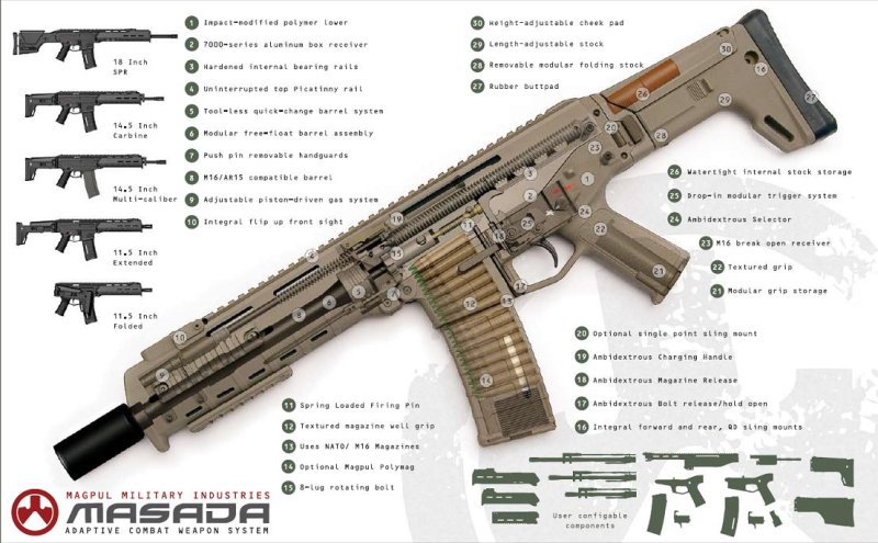

J'avais vu d'autres images de ce FA quand je cherchais des infos sur les nouveaux FA proposés pour les FS us y a pas longtemps du tout. Sur le coup j'ai cru que c'était juste une version custom d'un SCAR. Apparemment il fait comme certains beaucoup appel aux plastiques et utilise une mécanique similaire à l'AR-15, US Army compliant oblige, et reprend des éléments du SCAR visiblement (la crosse) et semblerait il d'autres éléments à d'autres FA. J'ai pas vraiment beaucoup d'infos dessus mis à aprt que c'est un FA en 5.56x45 très compatible avec l'AR-15 sur de nombreux points comme les chargeurs et le canon, pour le reste, notamment des performances je creuse un peu et je vous dis çà mais il ne devrait pas être pire ou meilleur qu'un 416 ou un SCAR. concernant le F2000 et sa lunette, étant donné qu'elle peut être remplacée par n'importe quelle lunette compatible Milstd peut être que les Slovènes ont préféré faire à l'économie et après voir quelle lunette ils voudraient installer sur leurs FA
oui marcher à l'économie ou conserver des organes de visée classique... mais le site avait vraiment l'air critique... disant que même les FS belges se passaient de la lunette basique pour la remplacer par des red dot... enfin après que ça soit vrai ou non... je le trouve pas mal le FA à philippe... il est assez stylé encore :D mais bon niveau mécanique ça j'en sais rien...le cache flamme c'est un silencieux ou un cache flamme spécial?
