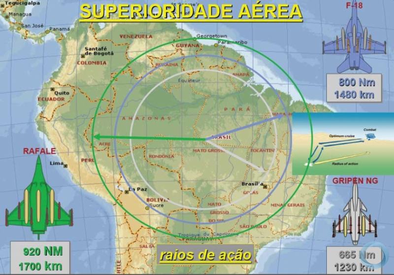

Tiré d'une présentation de Dassault aux Brésiliens:
https://translate.google.co.in/translate?sl=auto&tl=en&js=y&prev=_t&hl=en&ie=UTF-8&u=http%3A%2F%2Fwww.defesanet.com.br%2Ffx2%2Fnoticia%2F2627%2FF-X2---Apresentacao-Consorcio-Rafale-&edit-text=
Comme quoi tout n'est pas égal, l'aérodynamique en particulier.

il y a 57 minutes, Picdelamirand-oil a dit :
Certes, c'était juste pour montrer en première approximation que 45% de pétrole en plus n'implique pas un gain équivalent en distance franchissable. Du coup cette capacité supplémentaire en pétrole n'est pas un argument suffisant pour écarter les autres paramètres et réfuter la possibilité que le Rafale puisse faire mieux.
Accessoirement ça montre aussi qu'un avion plus gros ne va pas forcément plus loin.
