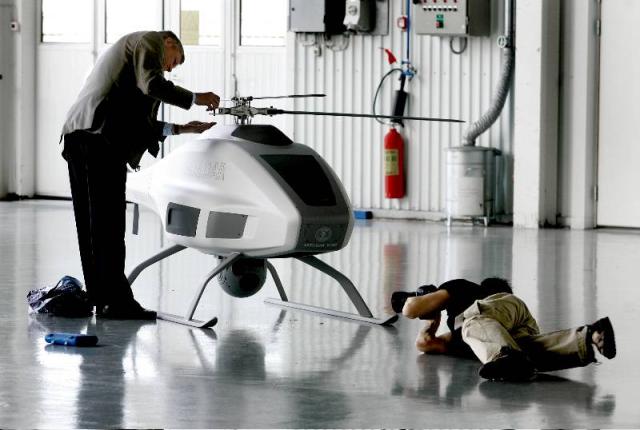

L'appareil de Boeing avec ses 2 tonnes sera sans doute un peu lourd, à moins qu'il en dérive ensuite un héli-drone de 1 tonne, par ex.
Sinon Schiebel n'a pas dans ses cartons un projet de CamCopter 3 fois plus gros (600kg de MTOW contre 200 pour l'actuel) ?
Et n'oublions pas non plus le "Skeldar" (bouclier, dans la vieille langue viking) de Saab :http://www.saabgroup.com/en/Air/Airborne-Solutions/?tab=62
Il fait 150kg mais pourrait donner lieu à un dérivé du gabarit de l'Orka (700 à 800kg)
Concept de "no tail rotor" intéressant, même si je suis pas sûr d'avoir bien compris le fonctionnement :
le flux de gaz chaud de la turbine est envoyé dans les pales creuses via le moyeu creux du rotor, puis se trouve expulsé par des rigoles le long de ces pales, ce qui est censé annuler l'effet giratoire sur la structure, c'est ça ??
Bizarre ca, je ne vois pas en quoi ca annule le couple.
Tout simple parce qu'il y a pas de couple... les gaz d'échappement voyage dans l'intérieur des pale ... puis tourne a droite ... action reaction le gaz appuie sur les pale ... et donc c'est pas la cellule qui le fait. Le contre couple est donc repris par le gaz d'échappement qui par a l'inverse de la pale, la cellule restant elle découplé du systeme de rotation du rotor.
