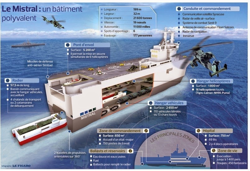

BPCs Posté(e) le 20 mai 2018 Auteur Share Posté(e) le 20 mai 2018 Il y a 2 heures, true_cricket a dit : Un BPC c'est un navire polyvalent : porte-hélicoptères, transport et débarquement de troupes et de véhicules, possibilité de prépositionnement de troupes, grande modularité ayant redu possible un emploi comme école et comme navire humanitaire. Et surtout, le tout pour un coût aujourd’hui imbattable : 500M€ par navire, coût de développement inclut. Oui le prépositionnement de troupes n'est pas une fonction utilisée aujourd'hui, car l'armée de terre n'a pas de troupes disponibles. Mais la fonction massive porte-hélicoptères est aussi un semi échec dans ce cas là : il n'y a en effet qu'en Libye que cette fonction a été employée.  Il manque juste l'emport d'aéronefs à voilure fixe, ce qui n'est ni le cas du Cavour ou du Juan Carlos 1er Et ce "coût aujourd'hui imbattable de 500 m€" signifierait aussi 1500 m€ à trouver entre 2035 et 2038 si il s'agit de les remplacer. Lien vers le commentaire Partager sur d’autres sites More sharing options...
Fusilier Posté(e) le 20 mai 2018 Share Posté(e) le 20 mai 2018 Il y a 3 heures, true_cricket a dit : Oui le prépositionnement de troupes n'est pas une fonction utilisée aujourd'hui, car l'armée de terre n'a pas de troupes disponibles. C'est un autre débat. Mais, je ne crois pas que la disponibilité soit la seule variable. A mon avis, c'est plus profond, plus doctrinal. L'AdT préfère le pré-positionnement à terre, ils parlent d'acculturation etc (tradi coloniale) Mais, ils sont malins, ils gardent plusieurs fers au feu, faut occuper le terrain. Si plus d'OPEX ou si un gestionnaire décide de réduire les implantations, ça fera des missions Lien vers le commentaire Partager sur d’autres sites More sharing options...
LBP Posté(e) le 20 mai 2018 Share Posté(e) le 20 mai 2018 (modifié) Le 13/05/2018 à 22:54, Scarabé a dit : Vous vous torturez la tête pour rien Moi je prends un BPC 140 Je lui colle 2 x 76 et 2 Simbad RC Je supprime le spot hélico avant pour y installer un lance roquette unitaire navalisé. Et si vraiment vous voulez faire de AVT vous Agrandissez l'espace en dessous de la passerelle pour y rajouter un 127 mm. Comme ça j'ai du volume de l'endurance du confort pour l'équipage et en plus j'ai un radier pour un L CAT ou 2 CTM avec hangar pour 6 hélicos. Allez j'en commande 4 pour nos DOM TOM Mais ? sans rire, si on supprimer le radier, voire un pont ? Un BPC 120/100 ? un PHC 120 ? ça pourrait le faire ? là il est possible de faire des économies (en conception) ? Modifié le 20 mai 2018 par LBP Lien vers le commentaire Partager sur d’autres sites More sharing options...
BPCs Posté(e) le 20 mai 2018 Auteur Share Posté(e) le 20 mai 2018 (modifié) Il y a 13 heures, LBP a dit : Mais ? sans rire, si on supprimer le radier, voire un pont ? Un BPC 120/100 ? un PHC 120 ? ça pourrait le faire ? là il est possible de faire des économies (en conception) ? On retombe grosso modo sur un Enforcer 13000 mais à pont continu pour mon UCAV Sans la survivabilité d'une coque mili : Si on regarde le LPD-17 par exemple, on joue dans une autre gamme : Citation The San Antonio class has significant survivability features and computer technology. In addition to Rolling Airframe Missile (RAM) protection from air threats, the class was designed to minimize radar signature. Techniques that reduce radar cross-section (RCS) make the ships more difficult to locate and target.[7] Enhanced survivability features include improved nuclear blast and fragmentation protection and a shock-hardened structure.[8] The fiber-optic shipboard-wide area network (SWAN) connects onboard-integrated systems. The network will allow "plug in and fight" configuration, updating and replacing hardware more easily when newer technology becomes available. Moreover, the class has extensive communications, command, control, and intelligence systems to support current and projected expeditionary warfare missions of the 21st century.[7] https://en.m.wikipedia.org/wiki/San_Antonio-class_amphibious_transport_dock C'est d'ailleurs pour cela que le chantier a pu proposer d'en faire un croiseur Et ce que nous en dit Armen c'est qu'on peut alors multiplier par 4 le coût pour passer aux standards mili. Édit : Le BPC 140 a déjà le pont matériel roulant en moins, si on compare avec la vue écorché du BPC 210 qui montre l'espace d'un pont entre le radier et l'ascenseur arrière. Si on compare avec l'ecorché du LPD 17 on a l'exemple d'un pont en moins encore : Si on veut garder le caractère flushdeck du BPC 140, il faut alors descendre la pont avia à la place du radier et adopter un Flexdeck sans radier à la place. Une autre façon de la présentèrent de descendre le pont d'envol au niveau encoignures des tourelles : Et de décaler le spot 1 vers Bâbord pour pouvoir implanter les Sylver et le 76 mm Le volume du château est retraité sur une mode plus Furtif et accueille l'électronique d'une FTI et les 8 Xo7 On obtient bien alors un “croiseur porte-helicoptères" apte à des opérations HLO mais avec des capacités de frégate. Un tel navire permet de continuer la série des navires de 1er rang jusqu'à 18 tout en remplaçant la fonction PH des BPC. La présence d'un Flush deck permet d'envisager un accueil plus raisonnable d'UCAV furtifs que sur l'UXV combattant La fonction LPD des BPCs étant réattribuée à des LPD purs au retrait des BPCs. Modifié le 21 mai 2018 par BPCs Lien vers le commentaire Partager sur d’autres sites More sharing options...
LBP Posté(e) le 21 mai 2018 Share Posté(e) le 21 mai 2018 Il y a 17 heures, BPCs a dit : On retombe grosso modo sur un Enforcer 13000 mais à pont continu pour mon UCAV Sans la survivabilité d'une coque mili : Si on regarde le LPD-17 par exemple, on joue dans une autre gamme : https://en.m.wikipedia.org/wiki/San_Antonio-class_amphibious_transport_dock C'est d'ailleurs pour cela que le chantier a pu proposer d'en faire un croiseur Et ce que nous en dit Armen c'est qu'on peut alors multiplier par 4 le coût pour passer aux standards mili. Édit : Le BPC 140 a déjà le pont matériel roulant en moins, si on compare avec la vue écorché du BPC 210 qui montre l'espace d'un pont entre le radier et l'ascenseur arrière. Si on compare avec l'ecorché du LPD 17 on a l'exemple d'un pont en moins encore : Si on veut garder le caractère flushdeck du BPC 140, il faut alors descendre la pont avia à la place du radier et adopter un Flexdeck sans radier à la place. Une autre façon de la présentèrent de descendre le pont d'envol au niveau encoignures des tourelles : Et de décaler le spot 1 vers Bâbord pour pouvoir implanter les Sylver et le 76 mm Le volume du château est retraité sur une mode plus Furtif et accueille l'électronique d'une FTI et les 8 Xo7 On obtient bien alors un “croiseur porte-helicoptères" apte à des opérations HLO mais avec des capacités de frégate. Un tel navire permet de continuer la série des navires de 1er rang jusqu'à 18 tout en remplaçant la fonction PH des BPC. La présence d'un Flush deck permet d'envisager un accueil plus raisonnable d'UCAV furtifs que sur l'UXV combattant La fonction LPD des BPCs étant réattribuée à des LPD purs au retrait des BPCs. Pour info au début du projet BPC, il y avait plusieurs versions du BIP (700 × 400 BIP - Batiment D'Intervention Polyvalent) BIP-8: 8.000ts, 102 x 23m BIP-10: 10.000ts, 125 x 23m BIP-13: 13.000ts, 151 x 23m BIP-19: 19.000ts, 190 x 26,5 x 6,5m Lien vers le commentaire Partager sur d’autres sites More sharing options...
BPCs Posté(e) le 21 mai 2018 Auteur Share Posté(e) le 21 mai 2018 (modifié) Il y a 5 heures, LBP a dit : Pour info au début du projet BPC, il y avait plusieurs versions du BIP (700 × 400 BIP - Batiment D'Intervention Polyvalent)  Oui mais aucune ne semble avoir vraiment dépassé le stade de l'esquisse !? A contrario, grâce à ta vue arrière du BPC140 j'ai compris que la différence de déplacement avec le BPC 160 est due à la disparition du double pont matériel avec une différence de masse de 3200t https://www.meretmarine.com/fr/content/dcns-tente-de-placer-les-petits-freres-du-bpc-en-afrique-du-sud Révélation Présenté à l'occasion du salon Euronaval 2006, le BPC 140 était donné à 167 mètres de long pour 13.500 tonnes en charge. Capable de transporter 500 hommes de troupe, son hangar est conçu pour abriter 6 hélicoptères lourds (contre 16 pour le Mistral) et il dispose de 5 spots d'appontage (contre 6 pour le Mistral) tout en n'étant équipé que d'un ascenseur latéral. Le pont des véhicules s'étale sur 1200 m² (contre 2650 m²), l'hôpital sur 670 m² (contre 750 m²) et les installations de commandement sur 400 m² (contre 800 m²). La radier peut embarquer, quant à lui, quatre chalands ou un seul engin de débarquement sur coussin d'air, type LCAC américain. Capable de filer 19 noeuds, son autonomie est donnée à 10.000 nautiques pour une vitesse de 12 noeuds, contre 11.000 nautiques à 15 noeuds pour le Mistral. Légèrement plus grande, l'autre version, le BPC 160, mesure 170 mètres pour un déplacement de 16.700 tonnes. Alors que ce navire doit embarquer 490 hommes de troupe, 8 hélicoptères en hangar (5 spots) et 4 CTM ou 2 LCAC, il serait plus dédié aux opérations de débarquement et de commandement, avec un hangar à véhicules plus vaste (1610 m²) et un PC deux fois plus important que le BPC 140 (800 m²), retrouvant les standards du Mistral. On en extrapole qu'une version sans le radier tournerait alors autour de 10500 t pour environ 162 m HT et une Vmax avec la même puissance installée, de 25 nds. Mais y a t il en fait un quelconque intérêt à partir d'un plan existant de BPC dont on supprimerait encore un pont et auquel on serait quand même obligé de revoir la résistance de la coque ? Et la propulsion vu l'absence de pod militaire. Avec cette remarque qu'on sera dans la portion de double coque liée au ballast. Le pdf mis par Armen56 d'un UAV carrier proposait une double coque comme proposition innovante mais risquée. Ici ce serait inclus d'office dans le design. Modifié le 21 mai 2018 par BPCs Lien vers le commentaire Partager sur d’autres sites More sharing options...
LBP Posté(e) le 21 mai 2018 Share Posté(e) le 21 mai 2018 il y a une heure, BPCs a dit : On en extrapole qu'une version sans le radier tournerait alors autour de 10500 t pour environ 162 m HT et une Vmax avec la même puissance installée, de 25 nds. Mais y a t il en fait un quelconque intérêt à partir d'un plan existant de BPC dont on supprimerait encore un pont et auquel on serait quand même obligé de revoir la résistance de la coque ? (Voire la propulsion) Après supprimer un pont pourquoi pas, si on gagne de la place en suppriment aussi le radier ? Un autre point à tenir compte, c'est l’installation de silos A70/MCDN/ASTER30/15, donc avoir une bonne hauteur de coque. Ils pourraient être installés à la place du premier spots ? Lien vers le commentaire Partager sur d’autres sites More sharing options...
BPCs Posté(e) le 21 mai 2018 Auteur Share Posté(e) le 21 mai 2018 (modifié) Il y a 2 heures, LBP a dit : Après supprimer un pont pourquoi pas, si on gagne de la place en suppriment aussi le radier ? Un autre point à tenir compte, c'est l’installation de silos A70/MCDN/ASTER30/15, donc avoir une bonne hauteur de coque. Ils pourraient être installés à la place du premier spots ? L'idée est de favoriser la furtivité et de coller plus à un modèle de combattant de surface plus qu'à un modèle de LHD, toujours avec l'idée de s'inscrire dans le désir de la royale de disposer de 18 frégates de 1er rang. Pour les silos on devrait avoir de la place devant le château ? Avec une hauteur de pont suffisante pour des A70. Et en plus il y a la solution le long du hangar à la sauce san antonio version cruiser variant. Modifié le 21 mai 2018 par BPCs Lien vers le commentaire Partager sur d’autres sites More sharing options...
