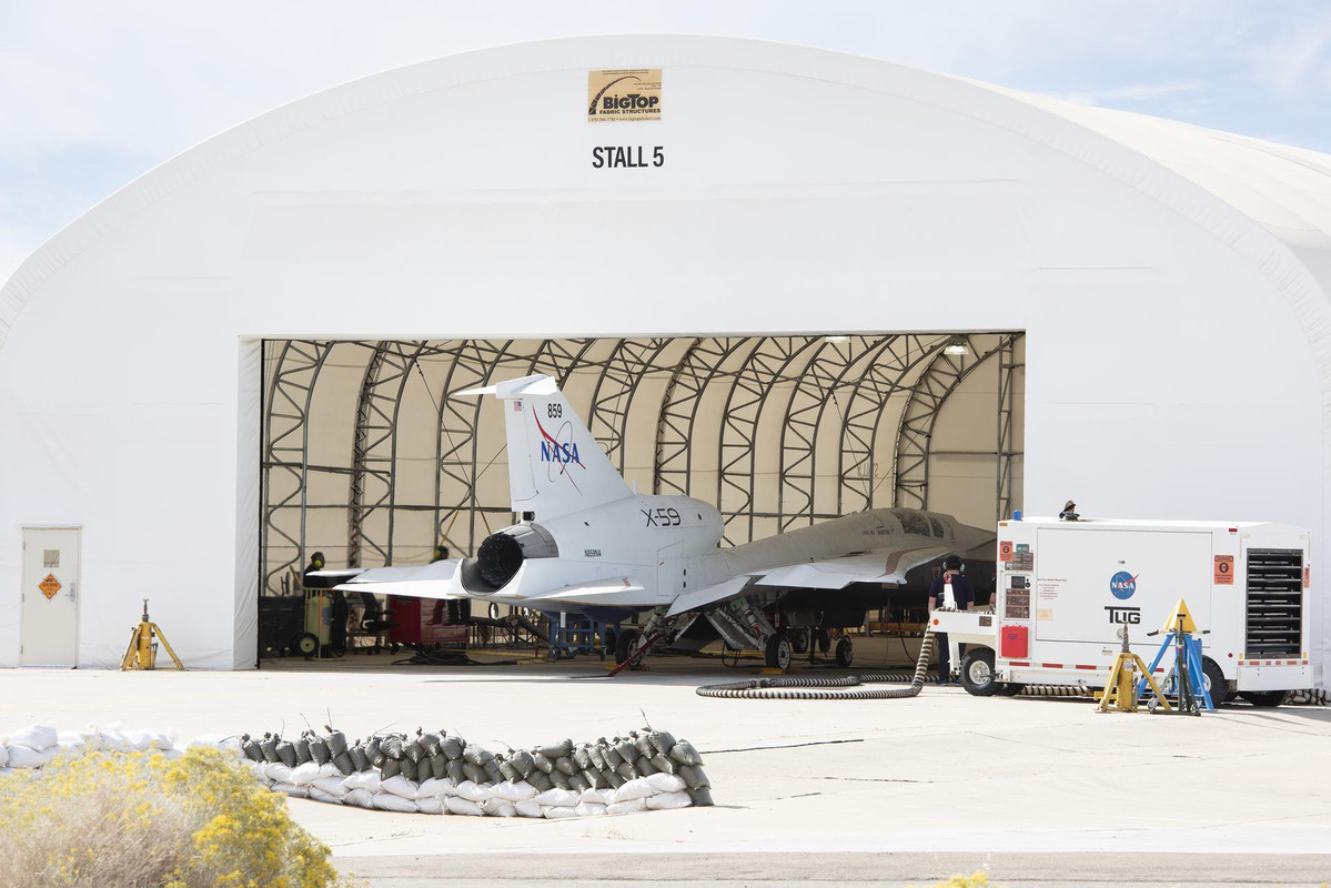

TarpTent Posted November 16, 2024 Share Posted November 16, 2024 Pendant que le Lockheed X-59 Quesst de la Nasa vient de réaliser le 30 octobre un 1er test de son réacteur, un F414-GE-100 modifié, pour un 1er vol qui se déroulera désormais début 2025… https://www.nasa.gov/aeronautics/x-59-fires-up-its-engine-for-first-time-on-its-way-to-takeoff/ … Boom Supersonic vient de réaliser le 8ième vol d’essai de son XB-1, avec cette fois plus un vol de confirmation des données qu’une progression significative de l’enveloppe de test par rapport au précédent vol : - Mach 0,82 - 25 000 ft, soit environ 7630 m - le système d’amélioration de stabilité a été désactivé à Mach 0,8 Link to comment Share on other sites More sharing options...

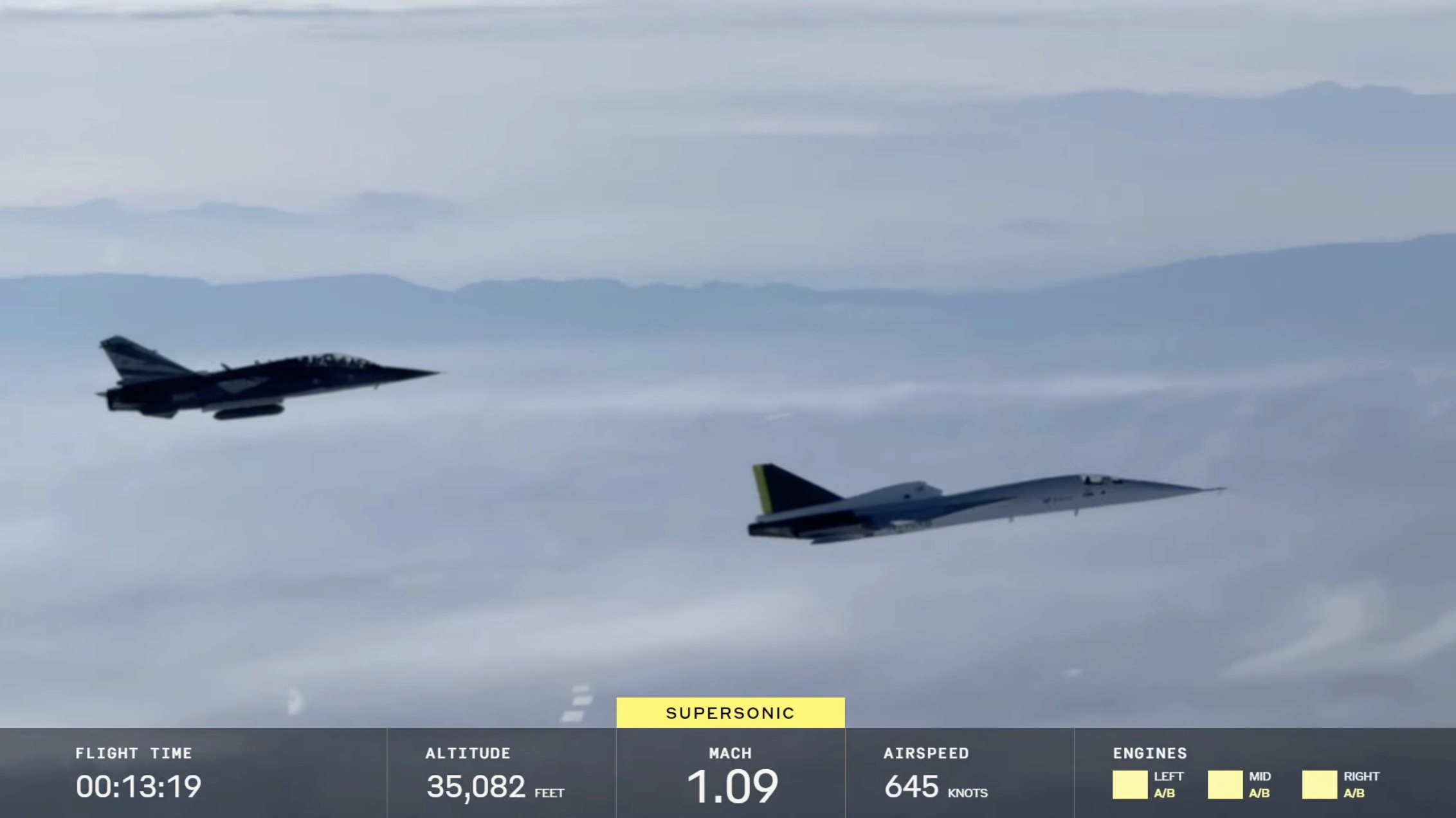

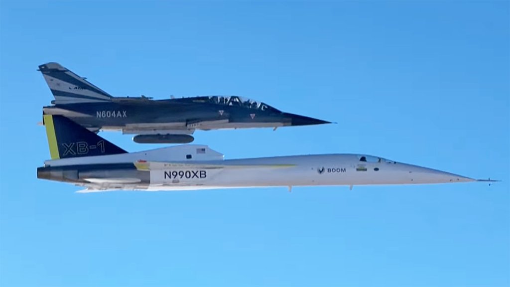

yoannc Posted January 28 Share Posted January 28 (edited) Et le XB-1 a franchit le mur du son , suivi par pointu bien de chez nous ATAC ? (edit: oui https://www.flightaware.com/resources/registration/N604AX ) Edited January 28 by yoannc 1 Link to comment Share on other sites More sharing options...
Patrick Posted January 29 Share Posted January 29 (edited) Et accompagné par un Mirage F1 d'ATAC comme annoncé. Dassault compte-t-il ressortir le SSBJ des cartons pour proposer quelque chose sur ce marché naissant si les lois changent? Edited January 29 by Patrick Link to comment Share on other sites More sharing options...
TarpTent Posted January 31 Share Posted January 31 Boom joue la carte de la transparence la plus complète, et diffuse cette image avec commentaire du débriefing : Manifestement, un élément de la dérive a pris un coup de chaud, lors du vol en supersonique. La télémétrie pose également souci, dans la mesure où le recueil semble particulièrement compliqué (en temps réel, a priori) et ne tenir à pas grand chose - pour reprendre leur propre expression -. Link to comment Share on other sites More sharing options...
