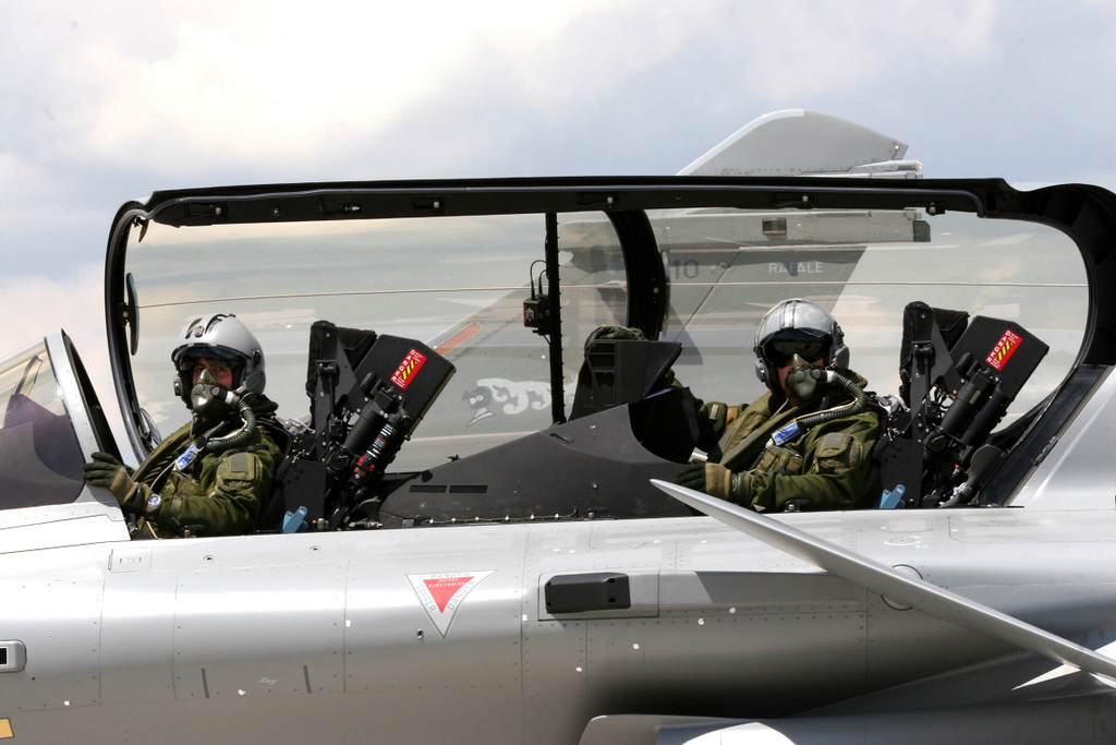

Puisque l'on veut surtout former des pilotes de Rafale ,
Pourquoi ne pas greffer un vrai cockpit de Rafale dans le fuselage du TBM850 ?
On passerait d'une simulation de cockpit Rafale à un vrai cockpit
La base du TBM850 offre une cabine de 3 rangées de 2, ce qui donne la place pour insérer un cockpit de Rafale B
Le TBM 850 a déjà un glass cockpit Garmin : le passage à une avionique Rafale sera facilité.
DA a déjà développé des capacités de simulations puisqu'il y a le simulateur Rafale :
Il s'agit ainsi plus d'insérer un  cockpit de simulateur rafale dans un vrai avion, et non pas de créer un nouveau produit .

Euh, faudrait revoir tout l'habitacle pas juste le tableau de bord. telle quelle la visibilité est tres loin de ce qui est requis pour un trainer de chasse. Sans parler des commandes de vol que j'imagine plus optimisées pour le confort des passagers que pour simuler un avion de chasse.
Si c'est juste pour faire du vol en palier avec un cockpit de rafale autant le faire au sol dans un simu
Le concept a existé dans l'ADLA. Au CITAC 339 de Luxeuil; il y avait une série de Mystère XX qui avaient de jolis noms ("Lampe d'Aladin", "Oeil des grées" (crashé), "Etoile du Berger" ...) ces avions disposaient en place droite d'un cockpit d'avion de combat: Mirage III E, F1 CR et pour les derniers M 2000 N avec en cabine le poste navigateur.
Ceci permettait de travailler les profils de vol et la navigation sur le SNA d l'avion, je ne sais pas si le rendu serait identique avec le Rafale d'autant plus que maintenant les simulateurs ont beaucoup évolué.
En fait j'avais mal précisé ma pensée , vu l'état avancé de la nuit :
Je pensais à une greffe plus complète avec verrière ...
Probablement, pour des raisons de coût, une version light, où on conserve le même profilage aérodynamique du TBM850  mais où les deux tiers antérieurs de la partie haute de la carelingue dont remplacé par une verrière
Cette option renverrait à une évolution inverse du MS 760 Paris jet qui fut doté d'une cabine au lieu de la verrière initiale, quand il a évolué d'un appareil d'entrainement vers un jet privé :
L'idée principale étant de pouvoir troquer une disposition 2+2 contre une disposition biplace en tandem.
L'intérêt de la base TBM850 reste de pouvoir profiter de la largeur de la cabine pour insérer le cockpit entier :
Il y a beaucoup de chose sur les côtés dans un cockpit de fighter....
Ce qui n'est pas le cas d'un appareil civil comme le TBM ou comme la version 4 place du MS760 :
Mais surtout un cockpit de Rafale B c'est très looonnng .... et à ce moment la capacité 2 x 3 rangées du TBM permet de tout insérer :
