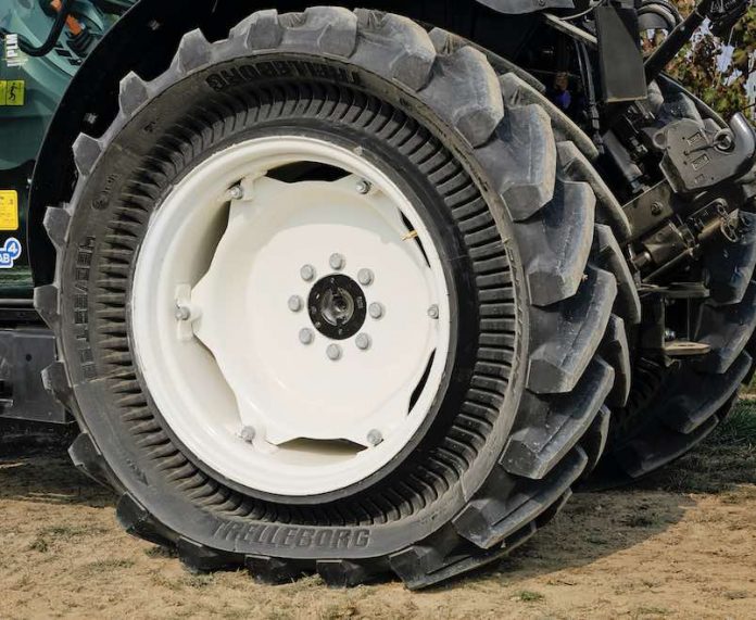

Kamelot Posté(e) le 16 mai 2024 Auteur Share Posté(e) le 16 mai 2024 Il y a 12 heures, Rescator a dit : ça s'appelle l'AMX32, tir en marche, canon de 120 mm, protection arc frontal contre le 57 mm, moteur 700 ch, masse 38 t. Excellent point de référence sur la courbe pour extrapoler d'autres concepts. On peut imaginer des chenilles souples dont le gain de masse permettrait l'intégration d'un APS, d'un GAP et de renforcer la protection latérale contre les mitrailleuses lourdes. Oui, j'y ai bien songé... Ce prototype, évolution de l'AMX-32, est daté. Une transposition avec en engin moderne reviendrait à tout reprendre avec des caractéristiques opérationnelles et une évolutivité à définir. Le canon utilisé à l'époque est-il à "niveau" pour les menaces actuelles et futures? Le tir en marche stabilisé à bonne portée peut-il être réalisé? Je n'ai pas de certitude... https://fr.m.wikipedia.org/wiki/CN120-25 Faut-il "réinventer" le Leclerc a partir des différents concepts originaux ou quelque chose de plus léger et "souple" à l'emploi en envisageant un usage au-delà du MBT? La technique et l'architecture permettent des allègements mais la protection passive et active ne se fait pas avec du balsa, surtout dans la période. Revenir en-dessous des 45/50 tonnes serait déjà très bien. En matière de poids, le curseur n'est pas si facile à positionner. https://fr.m.wikipedia.org/wiki/AMX-40 Lien vers le commentaire Partager sur d’autres sites More sharing options...
