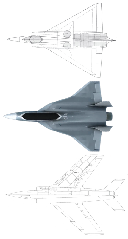

Je reviens la dessus avec mon mini-Mirage (calqué sur le Mirage II et l'Etendard VI des années 50, soit ~11x7m et ~4t à vide), dérivable en 2 versions A) Ailier loyal non-piloté et B) Avion d'entrainement bi-place. Cette fois-ci en configuration "Superman" avec des LEVCON ;-)
Bref une solution qui vise à la fois une bonne furtivité, une trainée transonique faible (pour pouvoir atteindre Mach 1.2-1.3 en supercroisière sur 1 moteur M88 sans PC), et un taux de virage instantané élevé…
Avec une comparaison au M-346 et au Mirage 2000 pour illustrer les dimensions réduites:

il y a 23 minutes, HK a dit :
Je reviens la dessus avec mon mini-Mirage (calqué sur le Mirage II et l'Etendard VI des années 50), derivable en 2 versions A) Ailier loyal non-pilote et B) Avion d'entrainement bi-place. Cette fois-ci en configuration "Superman" avec des LEVCON ;-)
Bref une solution qui vise a la fois une bonne furtivité, une trainée transonique faible (pour pouvoir atteindre Mach 1.2-1.3 en supercroisiere sur 1 moteur M88 sans PC), et un taux de virage instantané élevé.
C'est pas mal du tout. Les LEVCON trouveraient ici un intérêt certain. Mais la cinématique de train interdirait une longue soute centrale destinée à accepter au moins une arme très longue type FMAN.
De même, il faudrait une estimation de la capacité de carburant, qui ne serait qu'interne. Je pense qu'il faudrait viser environs 3.5 tonnes.
Enfin s'il fallait vraiment mettre des dérives, comme celles observées sur cette configuration signée Airbus (Dassault proposait du sans dérives) ou dernièrement sur des images de la maquette Superman de l'ONERA, je préfèrerais qu'on ait un véritable empennage pélican à très faible dièdre, comme sur le NGF du Bourget 2019. Non seulement c'est de la surface portante et du carburant en plus, mais au-delà, la présence des LEVCON offrirait déjà une forme d'autorité en lacet, cumulées avec l'action des élevons et des becs de bord d'attaque, donc "effacer" les "dérives" aux grands angles ne serait pas aussi problématique. Enfin, elles constitueraient aussi un masquage physique thermique partiel de la tuyère et de la plume des gaz chauds, ce qui est une mesure de furtivité très facile à obtenir, tout à fait dans l'esprit de ce qu'il faudrait rechercher avec cet avion, à savoir une furtivité de seuil, pas trop avancée pour ne rien révéler de secret en cas de récupération d'un appareil crashé par l'ennemi, mais suffisante pour représenter une épine ennuyeuse pour sa stratégie et ses moyens de détection. Du pur "dirty stealth" en quelque sorte, permettant de limiter les coûts et d'aider à acquérir de la masse.
Alternativement ma préférence irait à des dérives jointes au sommet qui serait réutilisé comme zone cargo pour accueillir un unique DDMNG pointant vers le haut, tandis qu'un autre irait prendre place sous le nez de l'avion. La combinaison des deux émulerait à la fois un DAS 360° 4 pi stéradians, un OSF et un EOTS. À condition d'augmenter drastiquement les capacités de traitement et de classification d'image des optiques bien entendu.

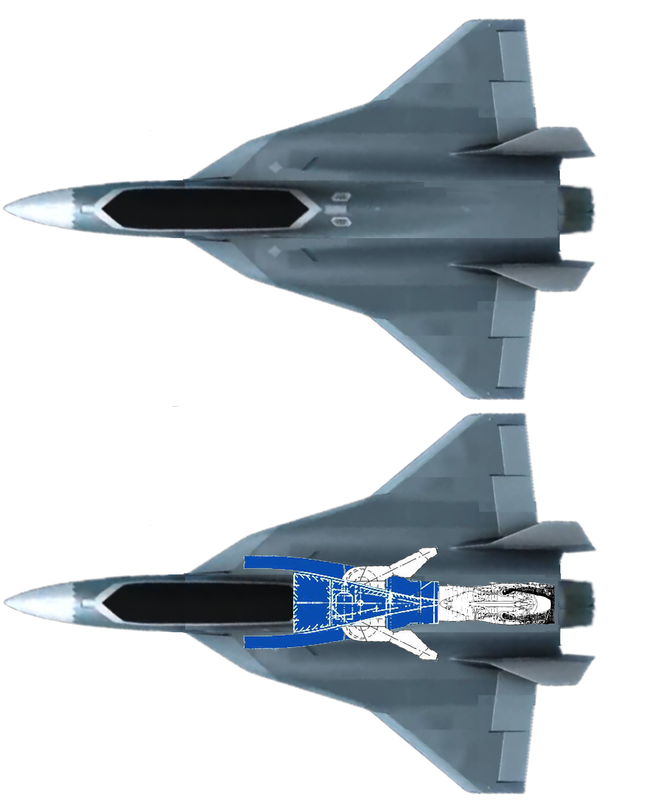

Bien vu pour la cinématique du train principal. Je devrais déplacer les roues ~50-75cm en arrière (soit juste devant le moteur), pour libérer la place nécessaire pour une soute de ~4m devant (2 missiles air air ou 4 munitions air sol classe 125kg). Pas possible de viser plus sur un avion si petit... pas de FMAN.
Et la soute serait juste pour l'ailier loyal. Sur l'avion d'entrainement piloté elle emporterait ~1,000L de carburant, pour arriver à un total de ~1.8t, de quoi assurer un rayon d'action de 400-550 nautiques, pas plus. Pour l'ailier loyal le même volume de carburant (1,000L) serait pris sur le volume du cockpit. Et pour voler plus loin en mission de pénétration l'ailier loyal aurait recours à du ravitaillement en vol.
Pour les dérives oui j'ai repris un dessin Airbus mais en fait je préférerais éliminer les dérives carrément (sur l'ailier loyal) ou alors une simple dérive verticale (pour l'avion d'entrainement). Je pense que des dérives pélicans ne peuvent pas être combinées avec une voilure delta et encore moins avec des LEVCON.

Il y a 10 heures, HK a dit :
D'accord. On y rentrerait deux paires de Smart Glider ou une paire de MICA et pas plus donc?
On parle donc de deux avions bien différents? Pas de reconfiguration? Ou alors faudrait-il deux modules configurables, un module cockpit et un module soute?
Quid des réservoirs de voilures et de fuselage surtout dans les deux larges apex permis par la présence des LEVCONS?
Ou alors les pylônes d'armements externes interdiraient la présence de ces réservoirs?
De même, y-aurait-il la place pour un canon de bord? Obligatoire pour un chasseur léger devant faire de la PO. Pas forcément un 30mm qui pousserait beaucoup pour un si petit avion d'ailleurs. Un 20x102 monotube serait suffisant.

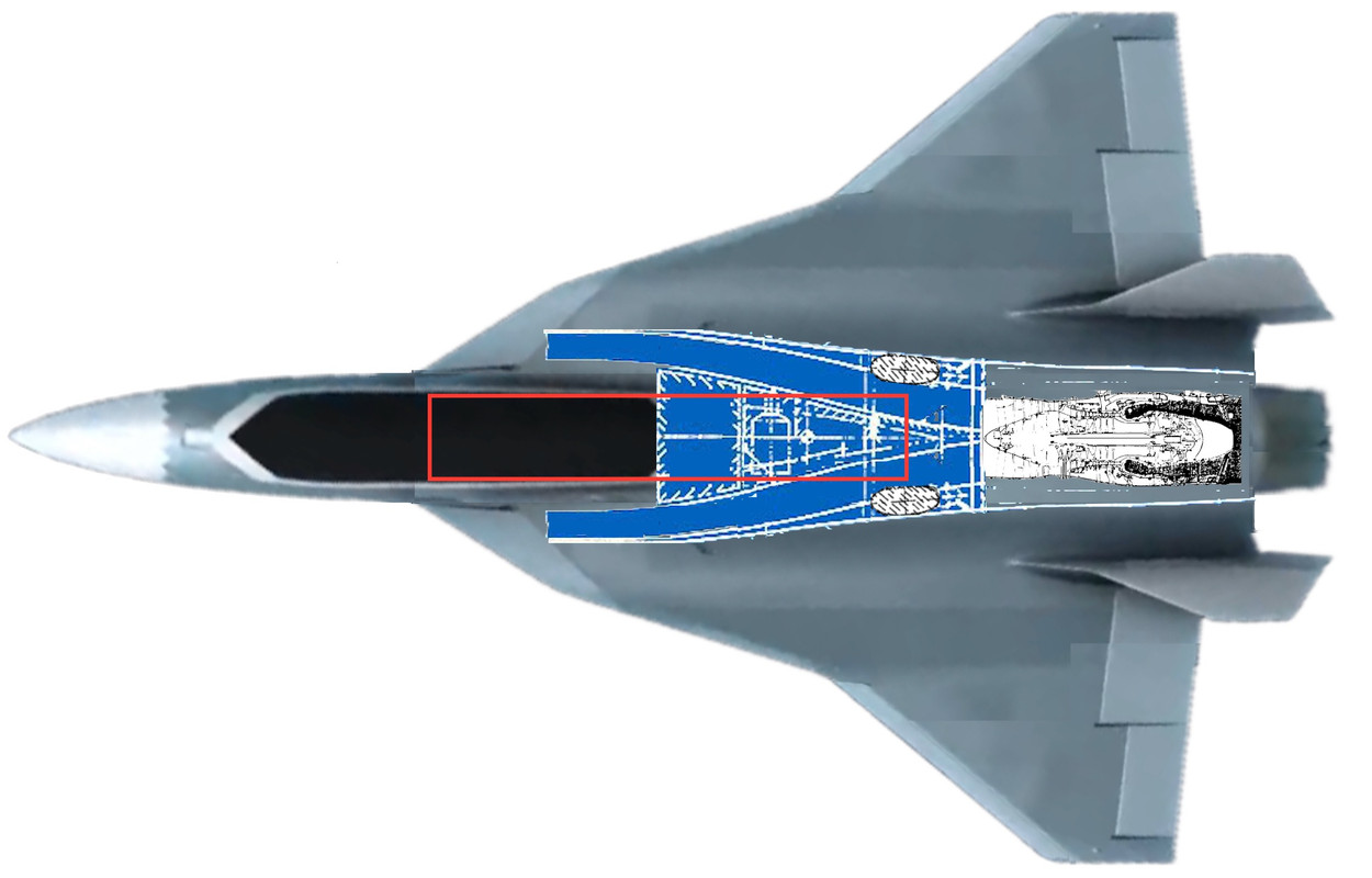

Il y a 19 heures, HK a dit :
Oui plutôt 2 variantes identiques à 60%-70%, sauf pour 2 modules (a) module avant + (b) module ventral qui donnerait soit:
- Un avion piloté: (a) cockpit + (b) soute à carburant
- Ou un drone: (a) soute à carburant + (b) soute à munitions
Bien entendu il y aurait des réservoirs de voilure assez conséquents grâce à l’aile triple delta… je ne sais pas trop comment estimer ça mais disons ~1,000L au total, soit environ la moitié du carburant interne serait dans l’aile.
Le canon serait en pod extérieur, comme sur Alpha Jet.
Voici un croquis approximatif, avec la soute interne ventrale en rouge (3.8-4m x 70cm).

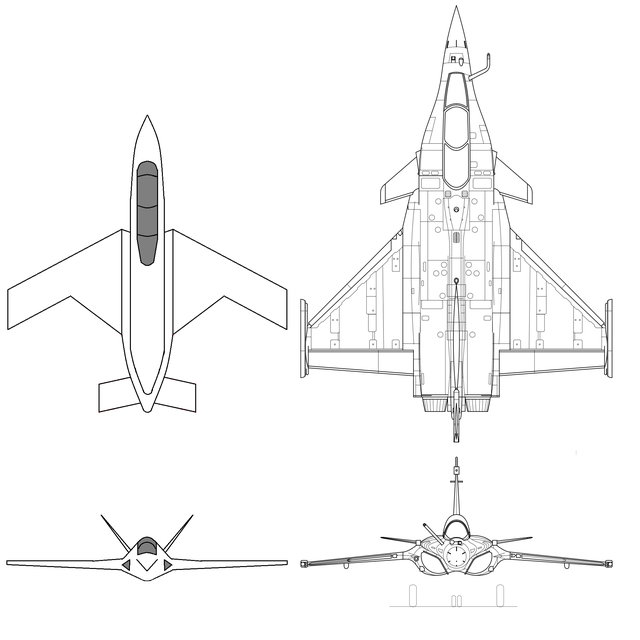

Et j’ajoute une comparaison au Mirage II et à l’Etendard VI des années 60, qui restent mes mètres étalon pour des petits chasseurs transsoniques de ~4t à vide…
zephyr-ng-vs-mirage-ii-vs-etendard-vi-20
Merci. Tu as vraiment fait un super taf de passionné. Bon je pense toujours que pouvoir gréer les avions au besoin soit en version pilotée soit en version drone serait un gigantesque point positif, mais en effet il y a plein de points qui mériteraient d'être investigués avant de pouvoir se permettre une telle mesure.
Je ne pense pas qu’une reconfiguration rapide soit possible, mais on pourrait peut être envisager de le faire lors des grandes visites tous les 1,500 - 3,000 heures de vol. Cela permettrait alors de vraiment lisser les potentiels de vol avec une gestion de flotte commune.
En gros un avion d’entraînement ayant consommé son potentiel de façon accéléré en volant 300 - 500 HdV/an serait converti en drone au bout de 5-10 ans, et vice versa le drone ayant volé très peu serait converti en avion d’entraînement à la même date butoir…
Cela permettrait aussi de justifier économiquement le surcoût des « sur-spécifications » du drone convertible par rapport à un drone pur (du fait que le drone convertible intègre toutes les redondances et marges de sécurité d’un avion piloté).
