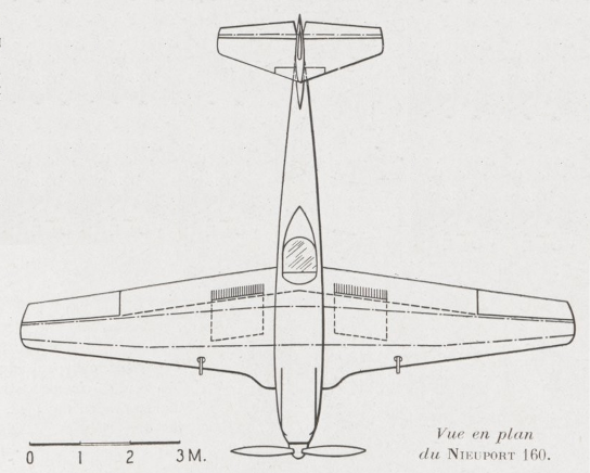

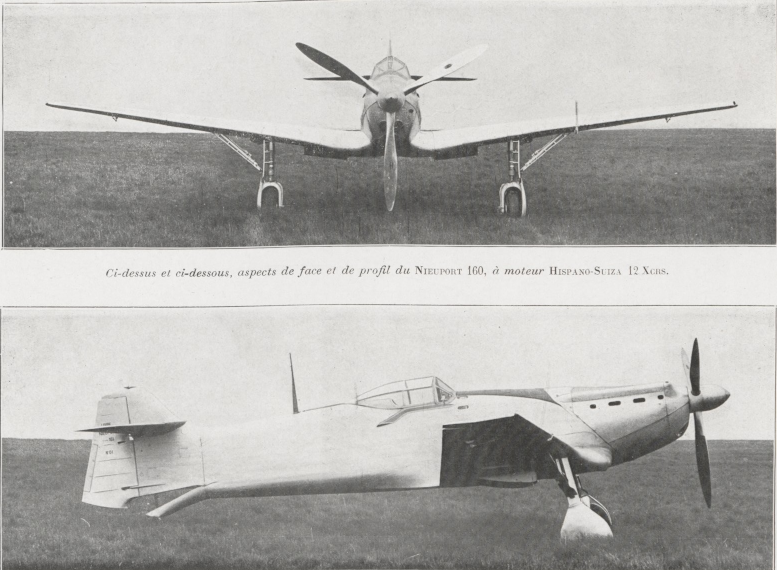

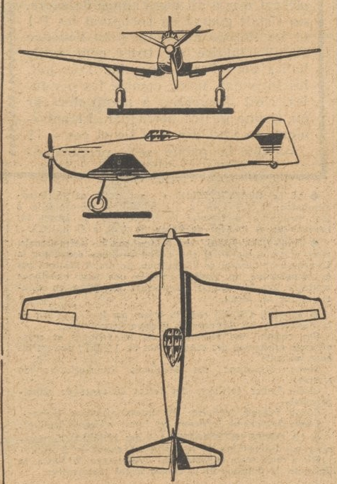

Le Nieuport 160 démontra rapidement d'excellentes performances bien que doté d'un moteur 12Xcrs de seulement 690 cv au lieu du 12Ycrs de 860 cv prévu, d'une hélice bipale en bois et d'un train fixe. Il aurait atteint 440 km/h avant d'être renvoyé en usine début 1936 pour recevoir son moteur définitif, son hélice tripale à pas variable, son train rentrant et résoudre quelques problèmes (modification de la verrière et du dièdre). Il reprend l'air en mars 1936 sous le nom de Loire-Nieuport 161 et ses essais au CEMA se déroulent du 9 mai au 27 juillet 1936.
Loire-Nieuport 160

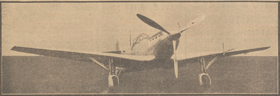

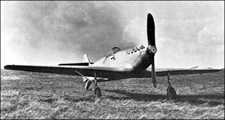

Le LN 161 démontrera des performances étonnantes :
  • 478 km/h à 4.000 m
  • 4.000 m en 4 min 58 s
  • 8.000 m en 12 min 03 s
  • 10.000 m en 20 min 32 s
ayant l'autonomie et le plafond requis.

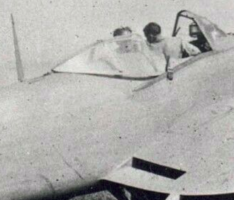

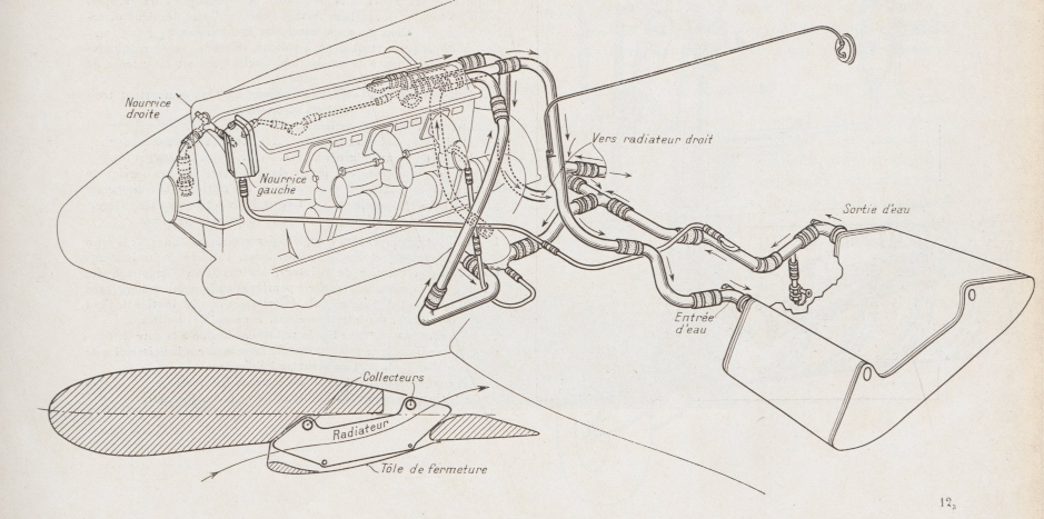

Le 22 septembre 1936, alors que le Loire-Nieuport 161 achève ses essais d'armes à Cazaux, il est victime d'un accident lors duquel son pilote, le capitaine Coffinet, trouvera la mort. En conséquence, la commande préparée pour trente appareils n'est pas passée. Seuls trois prototypes supplémentaires et l'outillage pour la fabrication d'une petite série sont tout de même commandés en décembre.
Le télégramme informant le ministre de l'accident mentionne qu'il « ne semble pas imputable au matériel ». À l'opposé, Louis Bonte accusera après guerre les sorties d'air des radiateurs à l'extrados d'en avoir été l'origine.
Autant que je sache, aucune mention des radiateurs n'a été faite avant guerre, même lorsque la commande du Loire-Nieuport a été à nouveau envisagé en 1938 par le Comité du matériel, d'autres raisons, toutes aussi fausses, avaient été avancées pour l'écarter à nouveau.
D'autre arguments plaident contre cette explication :
  • Les deux prototypes suivants ont été construits avec exactement les mêmes radiateurs ; sachant que de nombreux appareils, ces années là, avaient vu les leur profondément modifiés, je trouve inconcevable que le bureau d'étude Nieuport n'ait pas corrigé ce problème si c'était bien la cause ;
  • Le Loire-Nieuport 40, bombardier en piqué embarqué conçu ultérieurement, avait les mêmes radiateurs et a eu une carrière opérationnelle, incluant des appontages et des missions de guerre, sans que les radiateurs posent jamais problème ; il y a même une photo le montrant appontant sur le Béarn avec ses volets d'intrados sortis de manière dissymétrique sans que l'appareil semble avoir le moindre problème de stabilité.
  • Cette configuration a été utilisé sur le premier prototype du Dewoitine 520 avant ne qu'elle soit remplacée par le radiateur ventral que nous connaissons, preuve qu'elle était considérée comme efficace même si le bureau d'études Dewoitine n'avait pas su en tirer correctement parti.
Loire-Nieuport 40 à l'appontage sur le Béarn. Remarquez le volet intérieur droit non abaissé.
Premier prototype du D.520 avec ses sorties de radiateurs à l'extrados.

vue en plan et deux photos du Nieuport 160 [sic]

Nieuport 160. - Le monoplace de chasse Nieuport 160 [sic], à moteur Hispano-Suiza 12 Xcrs [sic], a été détruit à Cazaux il y a un mois environ, au cours d'essais de tir. Le pilote, capitaine Coffinet, trouva la mort dans cet accident.
L'appareil avait exécuté presque tous ses essais (seuls manquaient les passages sur la base) ; l'enquête n'ayant rien relevé à la charge de l'appareil, il est possible qu'une série de Nieuport 160 soit envisagée.

[une photo, un plan trois vues]

relevage du train d'atterrissage, refroidissement du moteur, [deux photos, trois schémas]
