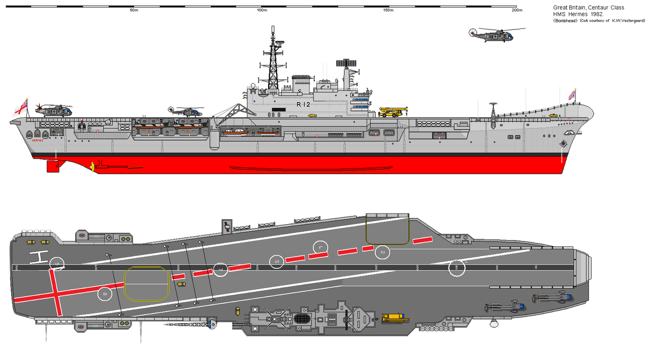

Salverius Posté(e) le 7 mars 2025 Share Posté(e) le 7 mars 2025 Je n'avais pas vu ton sujet @ARPA. Pour mémoire, l'INS VIRAAT (ancien HMS HERMES de classe Centaur) ressemblait à ça: C'est la première classe de porte-avions pensée pour disposer d'une piste oblique. En revanche, il me semble que les catapultes de la classe Centaur étaient à vapeur. Je ne pense pas qu'un Centaur aurait pu changer la guerre des Malouines car l'Argentine disposait déjà de l'ARA Veinticinco de Mayo (classe colossus)... qui est resté au port suite au torpillage du General Belgrano. Il est un peu petit pour en faire un STOBAR, car si tu places un tremplin au niveau de la catapulte tribord (le seul emplacement naturel) tu as deux difficultés: tu ne disposes plus d'une zone de ramassage à l'avant du navire, ce qui fait que l'envoi de pontée est quasi impossible les avions ne disposent pas d'une piste d'élan suffisante Allez, je ne résiste pas au plaisir de comparer l'Hermes avec la dernière version de mon STOBAR "maison" (dont la classe Centaur est une des inspirations). 3 1 Lien vers le commentaire Partager sur d’autres sites More sharing options...

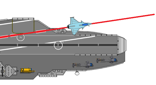

C’est un message populaire. HK Posté(e) le 19 mars 2025 C’est un message populaire. Share Posté(e) le 19 mars 2025 @ARPA @Salverius Voici le Hermes en STOBAR. Les zones de parking seraient en effet assez réduites, ce qui limiterait les pontées a 6-8 appareils. 5 1 Lien vers le commentaire Partager sur d’autres sites More sharing options...
Salverius Posté(e) le 19 mars 2025 Share Posté(e) le 19 mars 2025 @HKIl me semble que sur ton dessin, il existe un risque de collision avec le tremplin, lorsqu'un avion qui réalise un "touch-and-go" (ou rate les brins). J'en avait conclu qu'il faut absolument qu'un porte-avions STOBAR soit plus long que les 226,50 m de l'Hermes, sauf à réduire les dimensions de la piste oblique (ce qui me semble difficile pour accueillir des chasseurs modernes). Sur le Salverius 10/2023, j'ai peu ou prou repris la longueur et l'orientation de la piste de l'Hermes (175 m de long et 26 m de large). Le tremplin devant avoir une dimension "décente" (50 m de long tout compris x 14 m de large dans mon modèle), cela ma conduit à dessiner un porte-avions STOBAR de 265 m de long, proche de la dimension d'un classe Clemenceau. Si l'on reprend la dimension du tremplin de l'Hermes dans sa configuration STOL (40 mx 14 m), il doit être possible de ramener la longueur du navire de 255 m de long. 1 1 Lien vers le commentaire Partager sur d’autres sites More sharing options...
HK Posté(e) le 19 mars 2025 Share Posté(e) le 19 mars 2025 2 hours ago, Salverius said: Il me semble que sur ton dessin, il existe un risque de collision avec le tremplin, lorsqu'un avion qui réalise un "touch-and-go" (ou rate les brins). J'en avait conclu qu'il faut absolument qu'un porte-avions STOBAR soit plus long que les 226,50 m de l'Hermes L’empiètement du tremplin sur la zone d’appontage c’est uniquement pour les avions à grande envergure comme le Gannet à hélices, qui ne pourrait pas décoller d’un ski jump de toute façon et donc ne pourrait pas embarquer à bord. Pour un chasseur ça devrait passer. 1 1 Lien vers le commentaire Partager sur d’autres sites More sharing options...

HK Posté(e) le 24 mars 2025 Share Posté(e) le 24 mars 2025 (modifié) 7 hours ago, Salverius said: Je pense que c'est une création d' @HK, qui comme tu le pressens, a du s'appuyer sur les configurations CATOBAR et STOL de l'Hermès (le navire ayant connu les deux configurations). Oui j’ai collé le tremplin du Hermes (après 1979) en conservant la piste oblique d’avant 1979. Perso ces config STOBAR me semblent assez limitées mais pourraient se justifier en fin de vie avec l’arrivée du F/A-18 vu que les catapultes étaient probablement trop faibles. Mais alors il faudrait des Crusader pour les années 70-80 (les Brits avaient le Sea Vixen qui est bof). La mission de veille aérienne serait alors réalisée par des hélicos comme le Sea King AEW. Modifié le 24 mars 2025 par HK 1 Lien vers le commentaire Partager sur d’autres sites More sharing options...
