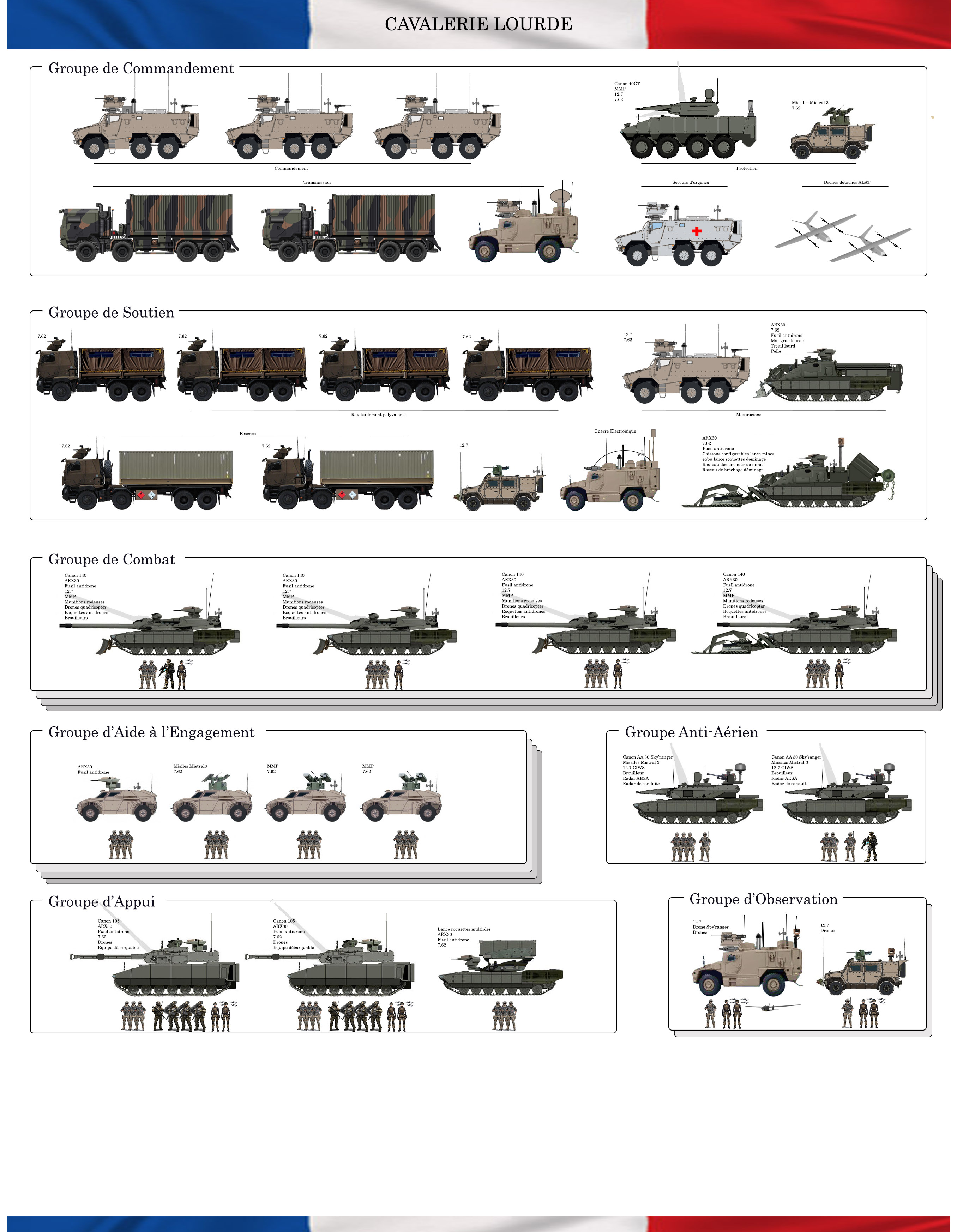

Asgard Posté(e) le 5 janvier Share Posté(e) le 5 janvier (modifié) Les soldats utilisés Groupe de Cavalerie lourde Modifié le 5 janvier par Asgard Lien vers le commentaire Partager sur d’autres sites More sharing options...

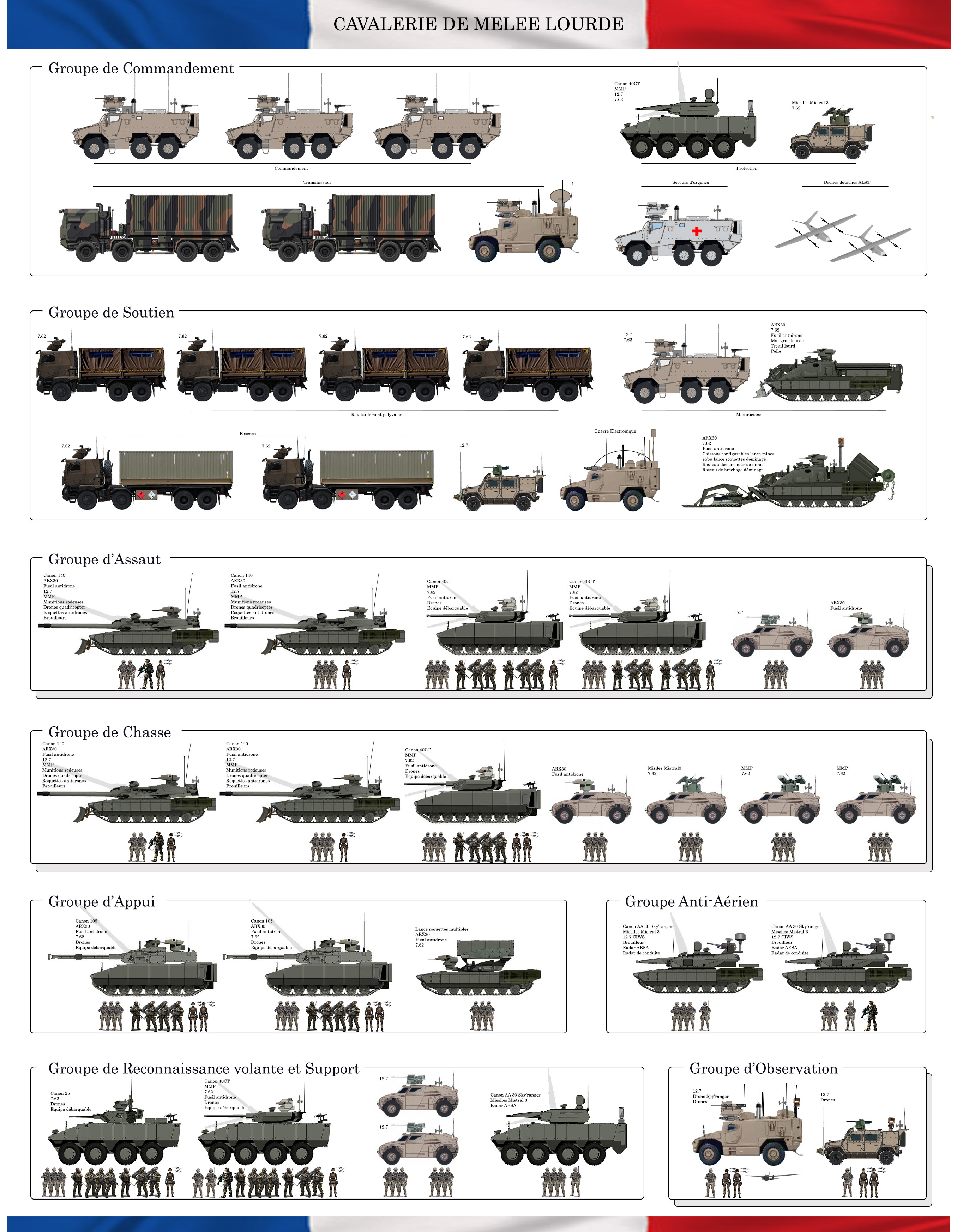

Asgard Posté(e) le 5 janvier Auteur Share Posté(e) le 5 janvier Groupe de Cavalerie lourde de (dans la) Melee Lien vers le commentaire Partager sur d’autres sites More sharing options...

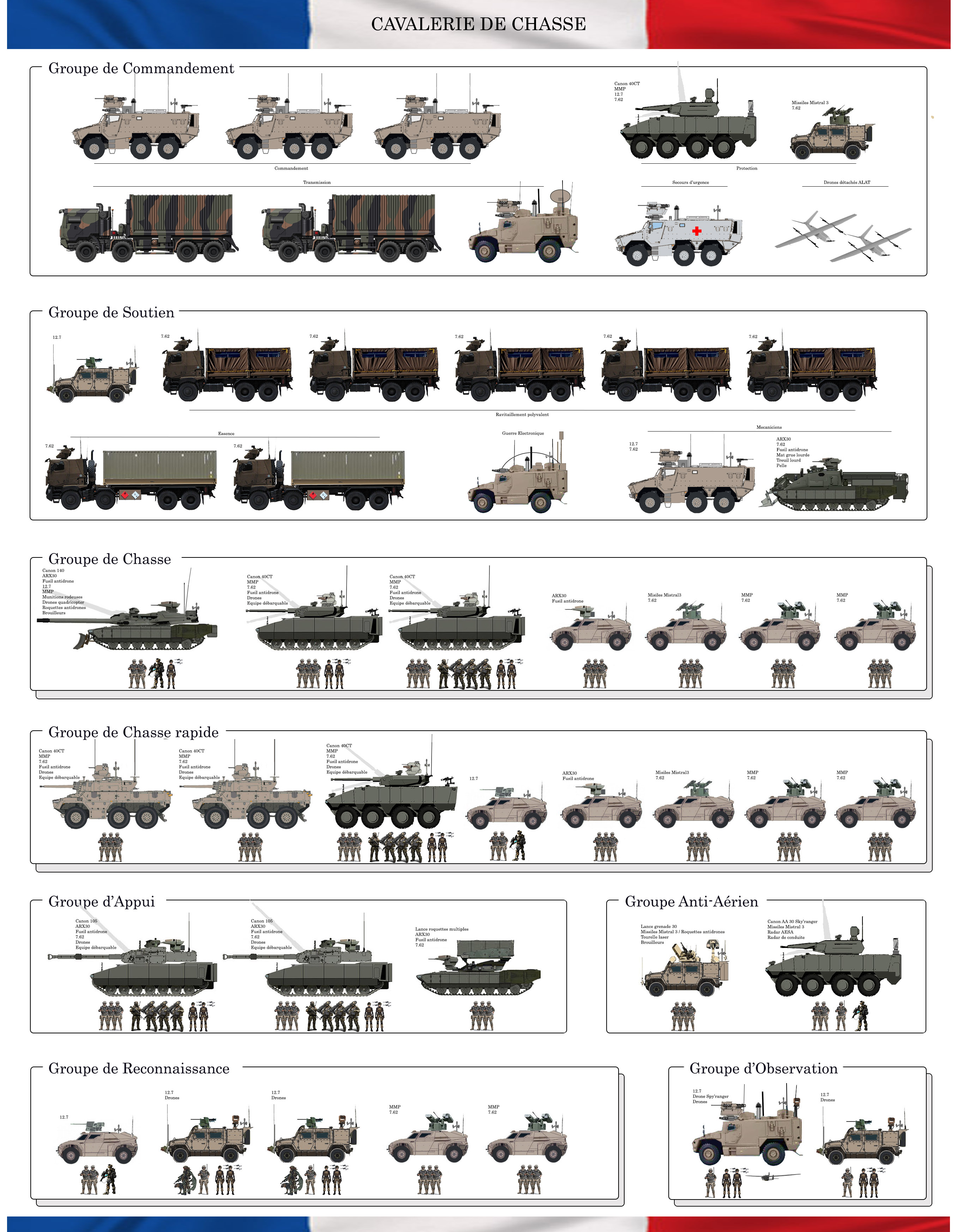

Asgard Posté(e) le 5 janvier Auteur Share Posté(e) le 5 janvier Groupe de Cavalerie de chasse Ca passe ? Crédible ? Lien vers le commentaire Partager sur d’autres sites More sharing options...

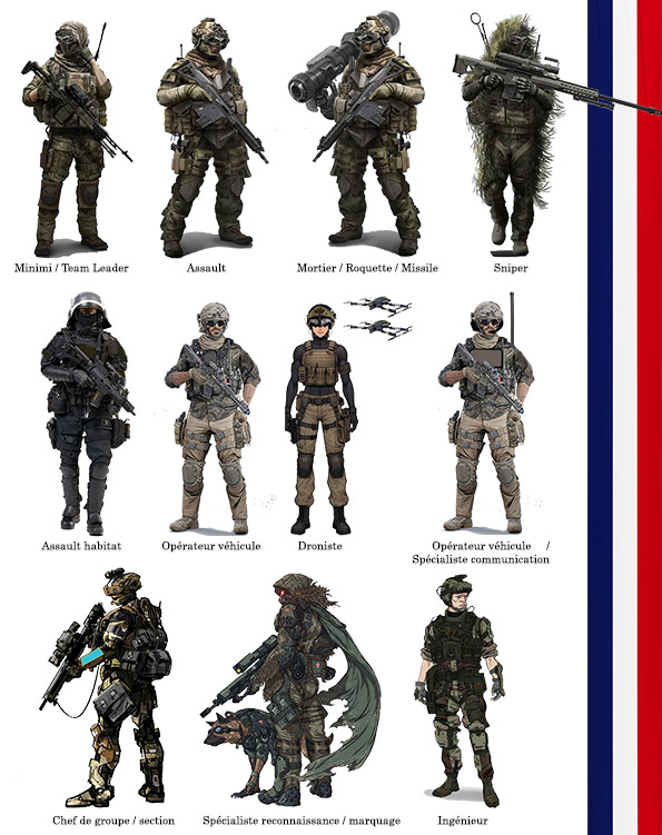

Asgard Posté(e) le 5 janvier Auteur Share Posté(e) le 5 janvier Groupe d'Infanterie de Melee Lien vers le commentaire Partager sur d’autres sites More sharing options...
Clairon Posté(e) le 5 janvier Share Posté(e) le 5 janvier (modifié) Je crois qu'on en a déjà parlé, le design est super, mais les groupes sont totalement irréalistes : - Beaucoup trop de sous-groupes/pelotons, ce qui entraine un énorme problème de coordination-commandement, dans les recommandations pour le "span of control" on évoque de 4 à 6 éléments max (donc 4 à 6 compagnies/escadrons dans un GTIA, 4 à 6 sections/pelotons max dans une compagnie/escadron), je compte 12 sous-éléments dans le groupe de chasse, jamais un capitaine/commandant ne pourra coordonner 12 éléments différents dans sa manoeuvre/combat - Enfer logistique avec plus de 10 types de véhicules différents par groupe - "Eparpillement" de certaines fonctions entre différents sous-éléments : par ex. les systèmes de LAD/DCA entre un groupe de LAD/DCA et d'autres groupes - Groupes de commandement/soutien pléthoriques, une SK (section de commandement et soutien) d'une compagnie d'infanterie c'est 18 à 20 pax max et 6 à 7 véhicules - Les effectifs sont pléthoriques, plus de 45 pax pour une section d'infanterie - Pas d'appui mortier/MTO - Equipe sniper dans un groupe logistique ?? - Un groupe de commandement c'est généralement un Véhicule blindé PC, 1 VBL/PVP ou une jeep de liaison et max un camion - Un groupe de soutien c'est 3 GBC180 et 1 VAB SAN max Clairon Modifié le 5 janvier par Clairon 2 Lien vers le commentaire Partager sur d’autres sites More sharing options...
Asgard Posté(e) le 5 janvier Auteur Share Posté(e) le 5 janvier (modifié) 24 minutes ago, Clairon said: - Enfer logistique avec plus de 10 types de véhicules différents par groupe Pourtant, tu regardes les GTIA / SGTIA français, on y est déjà. Et surtout, avec l'évolution des drones et différents moyens d'actions contre la troupe / section / armée, je ne vois pas comment les groupes de combat futurs seraient mono véhicule / mission. 24 minutes ago, Clairon said: Beaucoup trop de sous-groupes/pelotons, ce qui entraine un énorme problème de coordination-commandement, dans les recommandations pour le "span of control" on évoque de 4 à 6 éléments max (donc 4 à 6 compagnies/escadrons dans un GTIA, 4 à 6 sections/pelotons max dans une compagnie/escadron), je compte 12 sous-éléments dans le groupe de chasse, jamais un capitaine/commandant ne pourra coordonner 12 éléments différents dans sa manoeuvre/combat 24 minutes ago, Clairon said: - Groupes de commandement/soutien pléthoriques, une SK (section de commandement et soutien) d'une compagnie d'infanterie c'est 18 à 20 pax max et 6 à 7 véhicules 24 minutes ago, Clairon said: Un groupe de commandement c'est généralement un Véhicule blindé PC, 1 VBL/PVP ou une jeep de liaison et max un camion C'est pour ca que le groupe de commandement est ... renforcé, en plus d'avoir mis un officier tactique par groupe principal 24 minutes ago, Clairon said: - Equipe sniper dans un groupe logistique ?? J'avoue j'avais surtout pu de place xD L'idée c'est que ces 2 véhicules gravitent autour des groupes en fonction des besoins. 24 minutes ago, Clairon said: - Pas d'appui mortier/MTO Si, ce sont les 3 avec bazooka sur l'épaule. Mortier, lance roquette ou manpads en fonction du besoin 24 minutes ago, Clairon said: Je crois qu'on en a déjà parlé, le design est super, mais les groupes sont totalement irréalistes : Yes, mais j'ai pas retrouvé où xD Et je les ai (parfois fortement) allégés Modifié le 5 janvier par Asgard Lien vers le commentaire Partager sur d’autres sites More sharing options...
Clairon Posté(e) le 6 janvier Share Posté(e) le 6 janvier 1° Il faudrait déjà s'accorder sur les appelations, Groupe c'est la plus petite unité constituée d'infanterie, ici on en parle à tous les étages, c'est la confusion assurée, autant adopter l'appelation officielle : groupe/section (ou peloton)/compagnie (ou escadron)/groupement (ou GTIA)/Brigade 2° Les Retex actuels remontant d'Ukraine poussent plutôt à alléger les unités, les compagnies d'infanterie Fr sont passées de 174 à 156 pax par ex. 3° Il suffit pas de rajouter un officier tactique pour alléger la tâche de commandement, ça marche pas comme ça. L'officier tactique en question rapportera toujours au CDU, qui donc aura toujours un "pion" de plus à gérer, 9 femmes ne font pas un bébé en 1 mois 4° On ne voit pas bien si il s'agit d'un Groupement de circonstance (GTIA/SGTIA) ou bien d'une unité constituée complête et permanente, dans ce dernier cas, les CDU/CDS vont avoir du mal a gérer les carrières et formations d'une telle diversité de spécialités (AA, blindé, infanterie, appui, ...) 5° Si il s'agit d'un GTIA de circonstance, où est le génie (normalement une section du génie par SGTIA) ? les JTAC/DLO (1 par SGTIA) ? Il y a 10 heures, Asgard a dit : Pourtant, tu regardes les GTIA / SGTIA français, on y est déjà. Et surtout, avec l'évolution des drones et différents moyens d'actions contre la troupe / section / armée, je ne vois pas comment les groupes de combat futurs seraient mono véhicule / mission. Oui, mais pas au niveau section/peloton comme ici ... Pour la défense anti-drones, on va pas rajouter un véhicule différent à chaque groupe ou section, on se dirige plus vers une capacité anti-drone rajoutée par véhicule (tourelleaux Hornet par ex), et une spécialité anti-drones rajoutée au niveau GTIA/SGTIA Clairon 1 Lien vers le commentaire Partager sur d’autres sites More sharing options...
mehari Posté(e) le 6 janvier Share Posté(e) le 6 janvier 3 minutes ago, Clairon said: Oui, mais pas au niveau section/peloton comme ici ... Pour la défense anti-drones, on va pas rajouter un véhicule différent à chaque groupe ou section, on se dirige plus vers une capacité anti-drone rajoutée par véhicule (tourelleaux Hornet par ex), et une spécialité anti-drones rajoutée au niveau GTIA/SGTIA Et surtout, je ne pense pas que quelqu'un ait jamais dit que la pléthore de véhicules et plateformes utilisée en France soit une bonne chose. Il y a plein de chose qui sont faites et qui ne sont pas idéales. 1 Lien vers le commentaire Partager sur d’autres sites More sharing options...
Asgard Posté(e) le 11 janvier Auteur Share Posté(e) le 11 janvier On 1/6/2026 at 9:47 AM, Clairon said: 4° On ne voit pas bien si il s'agit d'un Groupement de circonstance (GTIA/SGTIA) ou bien d'une unité constituée complête et permanente, dans ce dernier cas, les CDU/CDS vont avoir du mal a gérer les carrières et formations d'une telle diversité de spécialités (AA, blindé, infanterie, appui, ...) 'assemblage' fonctionnel uniquement, type SGTIA/GTIA On 1/6/2026 at 9:47 AM, Clairon said: 5° Si il s'agit d'un GTIA de circonstance, où est le génie (normalement une section du génie par SGTIA) ? les JTAC/DLO (1 par SGTIA) ? Je les vois plus comme des "modules" à part car pas nécessaire de travailler en symbiose et pouvant se déplacer d'un groupement à l'autre en fonction des besoins. Pour le Génie, le groupe de commandement d'un groupement x (par exemple Cavalerie de Melee) exprime un besoin auprès du groupe de commandement du groupement Génie pour faire x trucs à heure h sur zones de x y z. Pour le JTAC / DLO, ce sont des spécialistes essentiellement, qui sont donc intégrés dans des unités On 1/6/2026 at 9:47 AM, Clairon said: 1° Il faudrait déjà s'accorder sur les appelations, Groupe c'est la plus petite unité constituée d'infanterie, ici on en parle à tous les étages, c'est la confusion assurée, autant adopter l'appelation officielle : groupe/section (ou peloton)/compagnie (ou escadron)/groupement (ou GTIA)/Brigade Oui..... Je ne suis pas familier, ca se voit Lien vers le commentaire Partager sur d’autres sites More sharing options...
