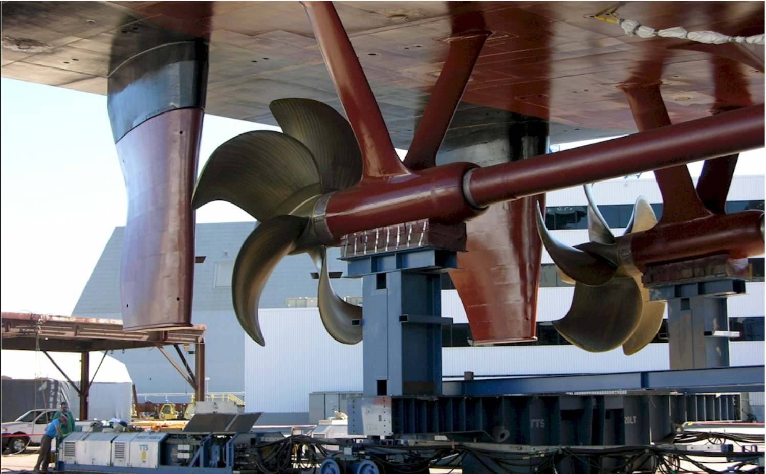

@ARMEN56 ou un autre : qu’est ce qui peut expliquer ça dans les oeuvres vives ? C’est de l’optimisation partout où il y a une astuce notable ? Sujet déjà évoqué quelque part, je m’en excuse.
Là le navire est à vitesse très lente avec un sillage imperceptible. Quand on crache presque 40 Mw par LA, çà doit gerber/bouillonner un peu plus . Ceci dit quand on veut être discret coté sillage on adapte la vitesse , sachant  que nb et dessin de pales  doivent avec  les formes arrière être travaillée en ce sens.
MAIS jamais vu de photos représentant les hélices du ZUM sauf sur cette maquette

Il y a 1 heure, Kiriyama a dit :
Au fait, je suppose qu'il faut bien nettoyer les hélices de temps en temps pour éviter qu'elle ne soient recouvertes de crasse. Ça se passe comment, en cale sèche ? Ou des plongeurs le font ?
les hélices sont en cuivreux , biocide par nature et donc en principe çà prend moins de fouling
il existe des robots pour brosser les coques navire à flot

@ARMEN56
t'es sur qu'ils sont twistés ?
C'est pas juste une forme avec réduction de la longueur de corde (un peu en bouteille de coca) . L'idée étant d'avoir dans la partie face au haut du disque hélice le "moins de surface mouillée trainante" ou moins de risque de cavitation dans les lignes de courants "rapides" ?
il y a 21 minutes, Eau tarie a dit :
@ARMEN56
ici le ZUM avec ces hélices batteurs , on voit bien que le profil des safrans est twisté
c'est du retex DDG dont les safrans d'origine avaient un naca pourri ( grosse cavitation avec attaque matériau peau de safran ) : NAVSEA en a eu marre  , les derniers DDG ont des safrans twisté en composite je crois bien
